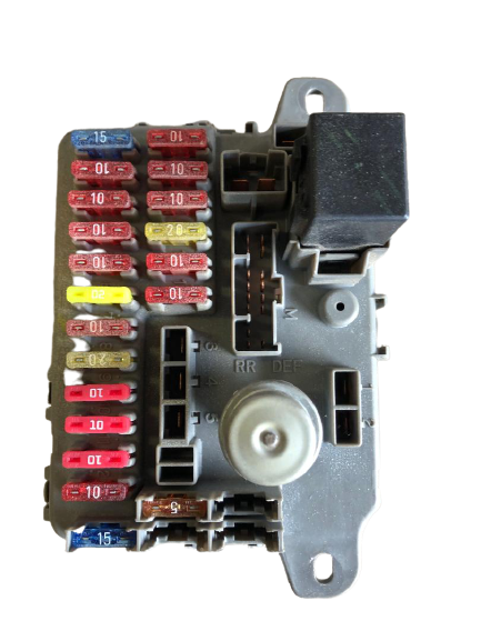

Avec toutes ces investigations hasardeuses j'ai quand même découvert un fusible (entouré en violet) qui protège la prise remorque ; mais son remplacement par un neuf n'avait rien donné ; d'où le remplacement total des fusibles, des ampoules et la réinitialisation effectuée.

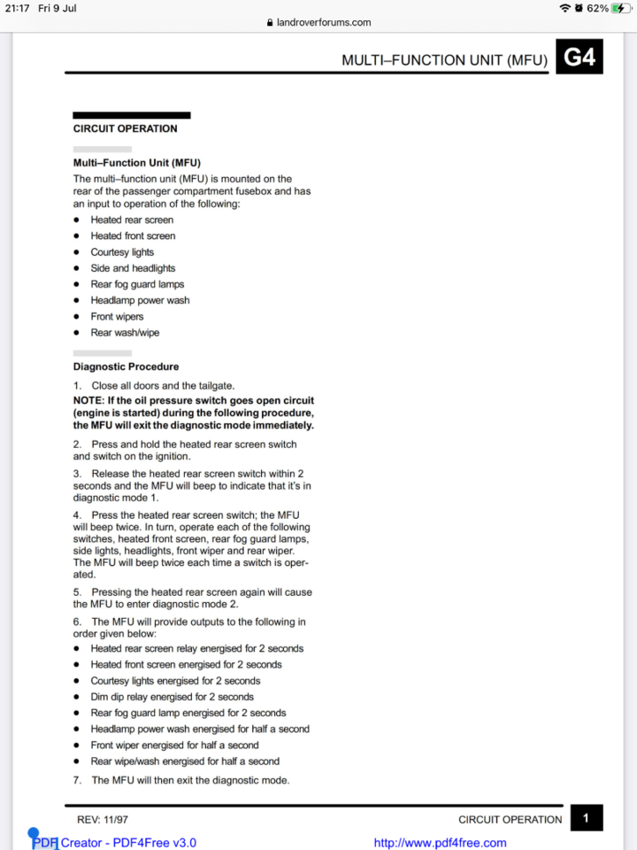

Photo appartenant très probablement à LOLO qui a bien mis en évidence ce fusible dans l'autre post viewtopic.php?p=116715#p116715 où l'on y voit l'unité multifonction MFU Z148 (réf. AMR5360) :
Unité qui pourrait bien servir à un ''auto-diagnostic'' si j'en croit les forums anglais tel que : https://www.lrukforums.com/threads/disc ... cs.256986/ et : https://www.landroversonly.com/threads/mfu.19428/
1) appuyez sur le bouton des feux de brouillard arrière et laissez-le enfoncé
2) tourner la clé pour contacter
3) retirez votre doigt du bouton de brouillard.
4) chaque contact "entrée" répondra par un "bip"
5) lorsque vous appuyez sur le bouton de brouillard, le boitier MFU exécute chaque "sortie".
Bref le fait de débrancher ma batterie a-t-il réinitialisé ce truc ?
