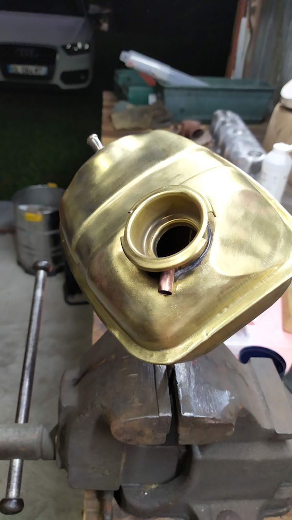

Pour tester cela, j'ai terminé la rénovation du vase d'expansion.
J'aime bien ce look à la C3PO de StarWars et j'aimerai bien le garder ainsi.
A votre avis, je le vernis pour qu'il ne s'oxyde pas ? Ça devrait tenir vu que ça ne chauffe pas à plus de 90° à priori.

Oui à vernir car sinon il va ternir. Un vernis auto doit suffire la température est a +/- 100°C au maxi. C'est quoi comme matériau, ça sort jaune en photo, ce n'est pas de l'acier mais un alliage de cuivre (laiton)?
Messages : 14022
Ze Fifi a écrit : 14/11/2021 9:44 C'est quoi comme matériau, ça sort jaune en photo, ce n'est pas de l'acier mais un alliage de cuivre (laiton)?
C'est peut être uniquement un revêtement anti corrosion comme du Zinc avec du Chrome.
Jardeheu 972
Messages : 405
Localisation : Martinique
Le vase d'expansion est en laiton. Assemblage des demi-coques et des tubes d'entrée/sortie par brasage à l'étain.
Seul le bouchon/soupape est en acier.

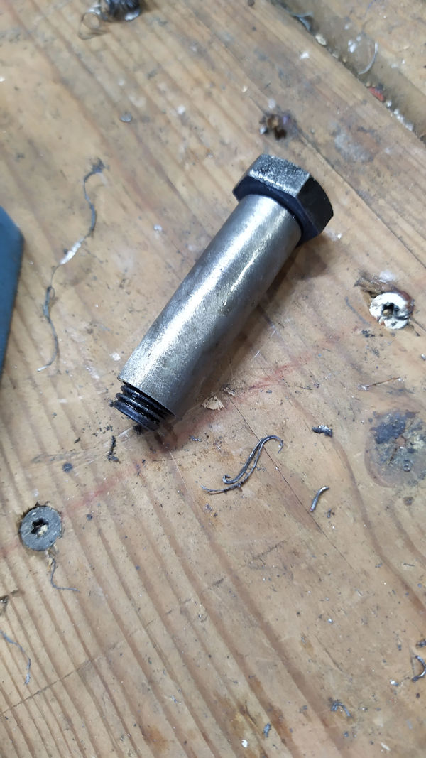

La fixation du réservoir de carburant se fait sur silent bloc.
Enfin, plus précisément il s'agit d'une liaison complète élastique réalisée avec un boulon, des rondelles en caoutchouc et d'une entretoise, deux rondelles épaisses viennent compléter cette liaison.
Problème, tout était complétement rouillé et j'avais dû tronçonner les boulons et entretoises pour déposer le réservoir. Comme la vie n'est pas toujours bien faite dans le monde de la restauration, les entretoises ne se trouvent plus. Les boulons, oui, les rondelles en caoutchouc aussi. C'est déjà ça. Reste donc à trouver des entretoises ou à les fabriquer.
J'ai deux écrous M8 en série longue, ça devrait faire l'affaire.
Je les ramène au bon Ø ext, 14mm en l'occurrence. J'ai fait un montage un peu Rock'n Roll dans ma perceuse à colonne et façonnage à la disqueuse.
Pas trop mal.
Perçage du Ø int à 10mm
La vis va impeccable dedans.
Une fois mise à la bonne longueur.
Plus qu'à peindre.

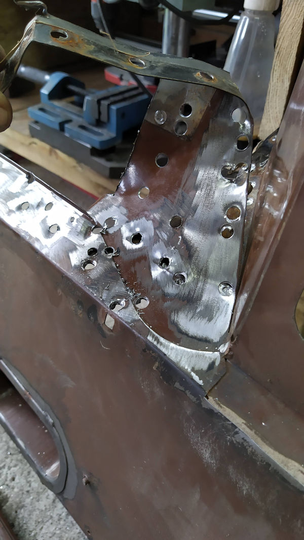

Il est difficile d'attaquer directement avec le forêt à dépointer, ça glisse un peu et on a du mal à bien centrer sur le point de soudure.
Je préfère donc commencer par faire un centrage avec un forêt de 3mm. Ça aide bien celui à dépointer.
Il suffit ensuite de mettre un peu de tension avec un burin ou un tournevis entre les tôles et de continuer avec le forêt à dépointer jusqu'à ce que ça lâche.
Autre possibilité, percer de part en part avec un forêt de 6mm. Sachant que plus tard, les trous seront faciles à combler.
Parfois, il y a empilement de 3 tôles. Là, ça devient plus compliqué car celle du milieu est tantôt pointée avec l'une ou avec l'autre.
Le reste vient assez facilement. Suffit de prendre son temps.
Le côté le plus pénible avec le sandwich de tôle et forcément, c'est celle du milieu que je veux enlever.

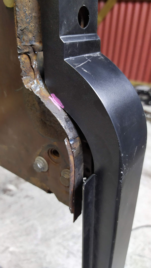

Je présente le montant, c'est loin d'être du "plug&play"...
Réajustement : C'est mieux mais il en manque.
Là, on est bon. J'ai dû mis reprendre 10 fois. C'est toujours facile d'en enlever plus difficile d'en ajouter. ;-)
Mise en place à blanc du pied de tablier et du montant. Ça matche pas trop mal. Je suis confiant.
