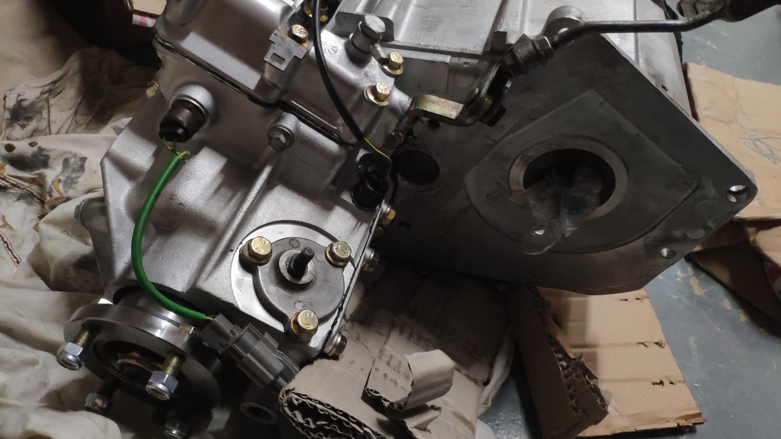

Ma BT est revenue de révision complète.
voici la liste des pièces changées:
1.301 Gear Set
LT230 Master Rebuild Kit
LT230 Bolts
Input gear
HD Cross Pin
LT230 diff gears
LT230T HD Intermediate Shaft
FRC5440 Diff Lock Locking Ring
LT230 Sleeved Casing Steel Bush
FRC5450 HD Rear Output shaft
front flange gwynlevis
carter grand volume à reprendre sur la BT en place.

Pour le changement des pièces tout dépend de l'état de la boite et de ce qu'il y a à faire . Le minimum étant un kit roulement complet (Timken pour les 6 roulements "coniques" et SKF pour les roulement à billes les arbres de sortie avant et arrière ) , tout les joints spi et toriques , les 4 coupelles bronze des satellites voire les 2 cales pour le réglage des planétaires. Ensuite très certainement (mais pas toujours) les cales de réglage de la précontrainte de l'arbre d'entrée , de l'arbre du différentiel , et souvent également l'entretoise de réglage de précontrainte de l'arbre intermédiaire .
Sur la photo de ta boite celui qui l'a remonté à mis un joint papier sur le carter de l'arbre de sortie arrière , normalement il n'y en a pas . Le gars a fait un réglage de précontrainte avec un joint (+ de la pâte) alors que ce jeu se règle avec une cale sur le Timken du carter de sortie avant. Il aurait dû monter une cale plus fine dans le carter avant à défaut passer un coup de tour sur l'épaulement d'appui de la piste extérieure du roulement . C'est le genre de chose que j'évite quand je refais une BT surtout quand tout le reste est monté à la pâte ça fait désordre.
Bon après si ça tourne c'est le principal. :sm2:

sans connaitre l'usage réel de la BT avant l'achat, j'ai préféré repartir de zero.
dans tous les cas, je garde mon ancienne BT dont je sais que le roulement de sortie AV est HS
