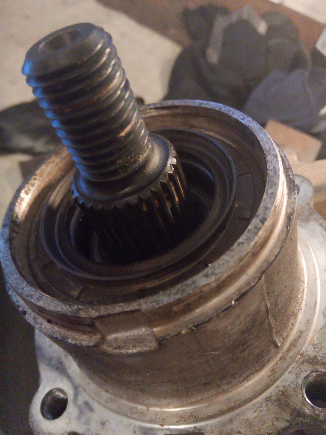

Bonsoir à ceux qui me lisent.
J’ai redemonté la tulipe. Le joins spi qui a 100km et est un joint LR s’est détérioré sur la bague anti poussière. Je ne sais plus dans quel sens je dois poser cette bague.

Regarde bien le dessin en coupe de la BT que j'avais mis en ligne en début de ce sujet.Manudep a écrit : 15/01/2022 18:58 Le joins spi qui a 100km et est un joint LR s’est détérioré sur la bague anti poussière. Je ne sais plus dans quel sens je dois poser cette bague.
Re: Changement Joint spi sortie de transfert sur Defender TD5
J'ai l'impression que le spi a tourné dans son logement.
Sans doute que la collerette jaune (qui semble montée à l'envers) a entrainé le spi suite à la compression de la lèvre anti-poussière ...
Tu remplaces le spi, tu mets la collerette dans le bon sens, et zou

Arf j’avais pourtant bien regardé la coupe de boite que tu m’avais transmise…quel boulet je suis. J’ai malheureusement regardé en dernier avant de remonter l’eclaté qu’il y a sur le catalogue de référence et là ça laisse penser à l’inverse. Bon là en tout cas, je confirme que dans ce sens, ça bouffe le spi et ça fuit. Je vais remonter dans le bon sens ! J’espère venir à bout de cette réparation enfin !!!
