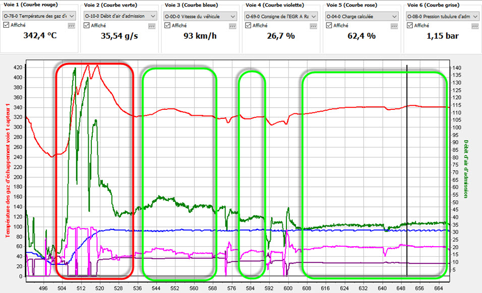

Grosso modo les résultats, car il est difficile de garder des valeurs stables, je ne suis pas dans un labo, mais sur route ouverte :
A 100 km/h compteur (93 km/h calculateur) :
En 4ième :
Débit air admission : 48 g/s
EGR : 37%
Charge : 47 %
Pression admission :1,1 bar
T° échappement : 323 °C
En 5ième :
Débit air admission : 39 g/s
EGR : 31%
Charge : 51 %
Pression admission :1,15 bar
T° échappement : 316 °C
En 6ième :
Débit air admission : 34 g/s
EGR : 27%
Charge : 58 %
T° échappement : 340 °C
Sur le diagramme:
Le carré rouge à gauche c'est l'accélération sur la brettelle d'accès à la voie rapide, de 2 à 4
Le premier carré vert à gauche, c'est la partie en 4 (quatrième), carré vert suivent en 5, puis le carré vert final en 6.
Tous les carrés verts sont à 100 km/h compteur (93 km/h calculateur)
La pression d'amission varie en fait assez peu, reste autour de 1.1 à 1.2 bars que cela soit en 4, 5 ou 6, alors qu'en pleine accélération sur la bretelle d'accès, elle attend 1.83 bars.
A vitesse stabilisé, la température des gaz d'échappement varie peu, de l'ordre de 9%.
Par contre le débit massique d'air, l'ouverture de l'EGR et la charge sur le moteur varie bien plus
Comme pour une ouverture d'EGR donné, la quantité de gaz recirculé dépend énormément du débit d'air, je vous laisse tirer vos conclusions.
Ma conclusion : à 100 km/h compteur, il vaut mieux rouler en 6 à 1500 tr/min : conso moindre et moins de recirculation des gaz.

La reprogrammation est elle bien compatible avec les divers éléments installés sur le véhicule? Quelle puissance et quel couple en plus ? A savoir que les T4 2.4 on une fâcheuse tendance à surchauffer. Il ne faut pas faire n'importe quoi. Ton intercooler "gros débit" on dirait du made in PRC ça ne vaut pas un Allisport ni un Bell Auto Service. Le glasspack à quoi sert-il ? Simplement pour remplacer le silencieux d'origine ou pour faire joli ? Si c'est le cas hormis que ça prend moins de place ça ne sert à pas grand chose si le reste de la ligne n'est pas modifiée. Une repro sans shunter électroniquement la vanne EGR ç'est bien dommage peut être que le problème vient de là.
Je possède un Td4 2.4 préparé et reprogrammé (repros de chez BAS) EGR shuntée et tout va bien depuis des milliers de km. Parfois ça fume très légèrement noir mais sans plus et uniquement sur de très fortes reprises.
Pour bien cerner un problème il faut rouler avec le véhicule avec le Diagnostique branché et voir ce qu'il se passe au niveaux des diverses pressions: turbo, admission, injection . Des températures; eau , admission entrée et sorti intercooler, culasse . Du fonctionnement du débitmètre d'air . Des variations d'ouverture EGR et consignes etc...Il y a pas mal de paramètres à regarder pour voir ce qu'il se passe exactement et si tout est cohérent.

Escanogat a écrit : 13/01/2022 20:45 La reprogrammation est elle bien compatible avec les divers éléments installés sur le véhicule?
Pour déposer l'EGR ce n'est pas simple les vis ne sont pas très accessibles , 3 vis à enlever par le dessus et une 4 ième par le dessous avec une rallonge de plus de 50 cm.
merci Escanogat pour ce mail très complet.
écoute, le "gros intercooler" vient de chez DLS FRANCE. il m'a semblé que leur produit était sérieux.
le glasspack vient aussi de chez eux et est censé me donner un effet "pot de détente" comme sur nos 103 SP de l’époque.
c'est ce qu'il me donne à mon sens depuis son montage. (tout du moins, c'est ce que je ressens au volant)
là ou je te rejoins mais sans en avoir de preuves, c'est sur le programme de chez DIGISERVICES implanté par mon garagiste... est il adapté ? je ne dispose d'aucun tests après implantation (couple/puissance)...mais j'ai du couple en plus ! ça c'est sur
il n'y a qu'une façon de le savoir, c'est de le virer pour voir ce qui se passe ;)
au niveau ligne d’échappement, hormis ce morceau intermédiaire, je n'ai rien fait dessus.
voila ce que je peux te répondre ... et j'ai bien conscience que c'est un peu flou
