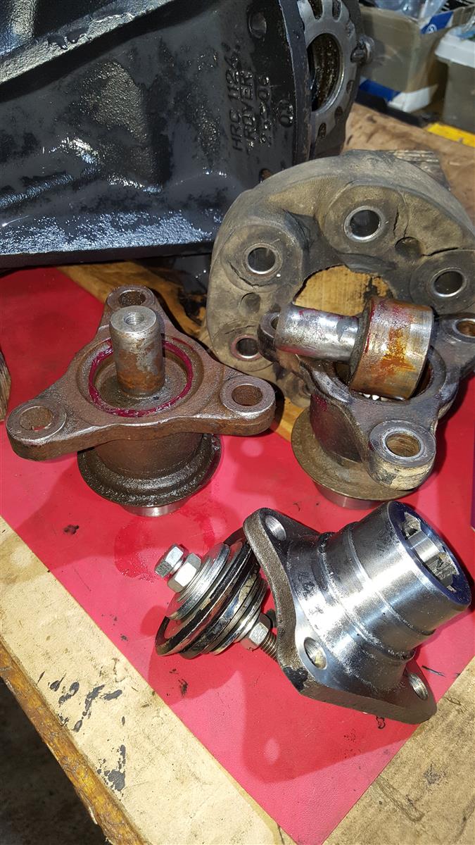

Et aussi le flector qui sur les Disco balance des vibrations partout surtout quand la bague bronze centrale est usée...
En général je le vire pour mettre un arbre double cardans de 200 TDI avec une tulipe adoc
