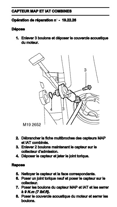

"Pour mon DEF 110 TD4 je réalise un nettoyage de mes deux sondes au white Spirit et WD40 avant le CT"
elles sont où ces sondes?

Bonjour à tous.
Sur mon TD4 de 2008 avec 125000 km j'avais un peu ce problème.
La première chose à faire est de nettoyer le capteur de pression de turbo qui s'encrasse trsè rapidement à cause de l'arrivée des gazs qui viennent de la vanne EGR.
Il se trouve là (à droite quand on ouvre le capôt et que l'on regarde le moteur). Le capteur plein de rédidus d'échappement Le capteur nettoyé Récemment, j'ai encore dépanné deux TD4 sur le port de Barcelonne avant de prendre le bateau pour le Maroc. Voyant jaune allumé et perte de puissance. Les capteurs étaient devenus des blocs de charbon. Nettoyage au WD40 et au nettoyant frein.
En ce qui me concerne, j'ai fait une reprogrammation moteur Bell Auto Service à 165 CV. La reprog se passe en deux étapes et la première corrige un défaut que Land Rover n'a jamais traité (dixit Pete BELL).
J'ai également changé à cette occasion, le débit mètre d'air, le capteur de pression de turbo (la pièce qui s'encrasse) et la VCV (Vanne de Contrôle de Volume de la pompe à injection).
Avant ces travaux, j'avais des pertes de puissance à répétition avec allumage du voyant moteur au tableau de bord.
Depuis ce changement, j'ai fait plus de 5000 km de raid au Maroc. Plus aucun code défaut en 5000 km, plus d'allumage du voyant moteur et une puissance bien présente et surtout du couple à tous les régimes.
Cette reprog Bell Auto Service est sensationnelle.
Bon courage et à bientôt

Re: ça fume noir à l’accélération du mon Td4 de 2007
sur TD5 elle est où? jene trouve sur lrcat.. merci!
[correction]
voici la procédure:
[correction]
voici la procédure:
Modifié en dernier par Lud_Def_110 le 24/05/2023 13:41, modifié 1 fois.
