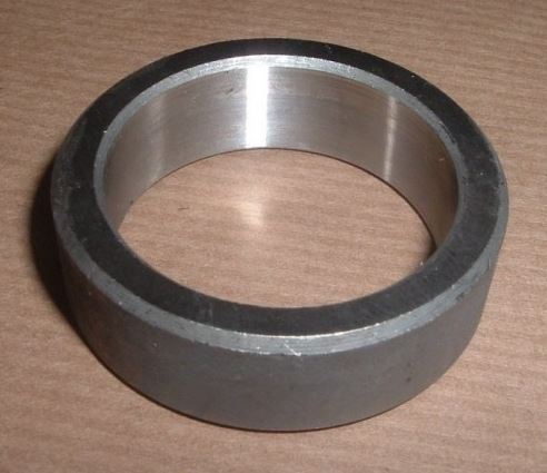

Si tu n'as pas la bague 539745 c'est grave car c'est une entretoise qui permet le serrage des roulements de l'arbre d'attaque tout en assurant le jeu fonctionnel (précontrainte) . Ton pont il va pas durer longtemps.Xou54 a écrit : 24/01/2022 17:30 Bonjour à tous et meilleurs vœux, il est encore temps !

Je répète au cas ou . Tu dis toi même qu'il manque l'entretoise 539745 . C'est elle qui permet de bloquer les roulements de l'arbre d'entrée. Si tu n'as pas cette entretoise tes roulements ne sont pas en précontrainte, ton arbre se balade axialement , ton pignon d'attaque n'est plus centré sur la couronne du différentiel. Tu es bon pour tout démonter et tout refaire dans les règles de l'art.Xou54 a écrit : 24/01/2022 17:30 Bonjour à tous et meilleurs vœux, il est encore temps !
Et je n'ai pas non plus la bague réf 539745 que l'on retrouve sur tous les éclatés de nez pont (j'utilise LR Workshop), située entre le roulement et la tulipe. Est-ce normal ou a-t-elle été oubliée lors d'un précédent démontage ?

alors souci avec cette entretoise, elle a la même ref sur tous les diagrammes de nez de pont ar. J'ai peur que son diamètre ne corresponde à celui de l'arbre du pignon d'attaque qui serait celui d'un td4, plus gros. J'ai eu la mésaventure à ma 1re commande de roulements. Je ne sais plus trop où chercher.

Sur les anciens DEF effectivement la référence du ''spacer'' est 539745
voir microcat ici : http://new.lrcat.com/#!/1228/7048/7374/668/7492
en vente chez tous les dealers :
https://www.paddockspares.com/539745-washer.html
Pour les ponts AR Wolf de TD4 microcat donne la même référence ce qui m'étonne aussi :
http://new.lrcat.com/#!/1235/266/484/76/523
Le seul sujet sur l'utilité de cette entretoise est ici :
viewtopic.php?f=26&t=3426&p=47163&hilit=539745#p47163
Escanogat nous confirme ici que le réglage deux ou 4 satellites du pont Wolf est le même :
viewtopic.php?p=112678#p112678

Il faudra nous dire quel est le type de pont qui est monté, 2 satellites ? ou 4 satellites? La seule différence c'est le roulement Timken coté pignon sur un 4 satellites qui n'est pas le même que sur un 2 satellites. Ensuite c'est la même chose pour le reste de l'empilage , mêmes cales de réglage de précontrainte , même roulement coté bride et même entretoise.

C'est un pont 4 satellites. Les deux roulements type JXC sont différents ( diamètre intr 45 mm environ), trouvés dans le diagramme TD4 de lr worshop. Il existerait une version du différentiel "heavy duty" que l'on trouve dans les ref pièces associées à ce diagramme.

Dans les 4 satellites il y a le pont Salisbury (renforcé) et le Wolf ensuite c'est du 2 satellites type Rover. Le Salisbury se démonte par le cul , le Wolf par le devant coté arbre de transmission. Je doute fort que ce soit un Salisbury , je ne pense pas que ce soit monté sur les Td4 mais je peux me tromper. Il faudrait prendre le n° du code de l'essieu , c'est gravé dessus.
Modifié en dernier par Escanogat le 18/02/2022 20:07, modifié 2 fois.
Re: Différentiel de pont : révision et réglage
Le Salisbury a été remplacé par le Wolf pour le Td5 Mk3 (ou Mk2?) Dans tous les cas sur Td4 ce ne sera pas un Salisbury.
Il faut commander l'entretoise pour pont Wolf (4 satellites) dispo depuis 2002 , aussi monté sur les P38.
