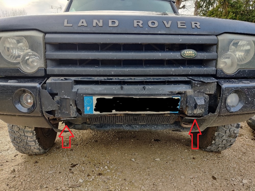

Depuis quelque temps je pense à mettre un treuil amovible (fixation sur attelage et fixation sur châssis à travers le pare choc). Ma rencontre d'aujourd'hui avec une bonne sœur me me pousse à agir plus rapidement. Mon pare choc est éclaté.
J'aimerais votre avis sur la fixation du support de treuil au niveau des deux flèches rouges.

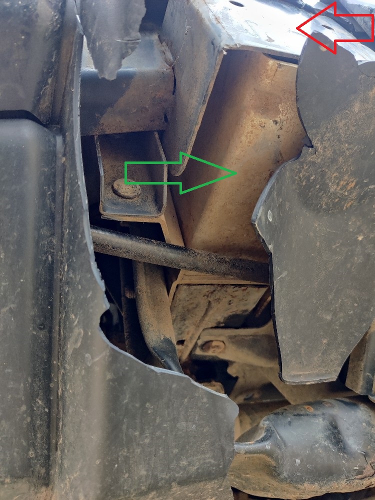

Cette pièce étant fixée sur la pièce avec la flèche verte qui est elle-même fixée au châssis.
Le système de fixation auquel j'ai pensé peut être représenté comme cela:
Un tube carré soudé sur les deux parties que je pointe sur la première image, un trou et une goupille.
Le support du treuil viendrait s'insérer dans ces deux tubes et il serait fixé avec les deux goupilles. Un second système sera fabriqué pour l'accrocher sur l'attelage arrière.
Bonne idée ?

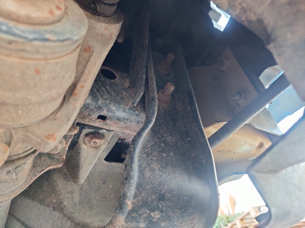

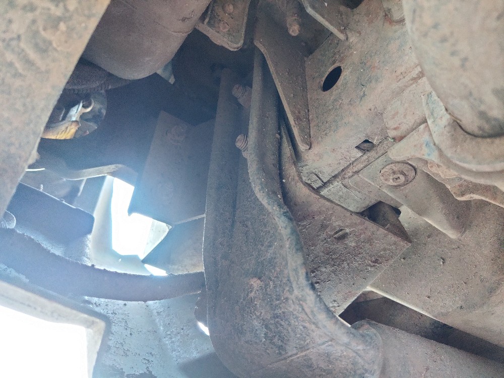

La barre fixée avec deux boulons par côté du châssis doit être une espèce de barre anti-encastrement. Je crois qu'elle est absente quand un ski est installé.
Il faudrait que je me prenne sur ces boulons pour réaliser deux pattes qui viennent tenir mes deux tubes de support de treuil amovible ?
Le futur pare choc pourrait être simplement fixé sur ces deux pattes, pare choc en 2mm inox devrait faire l'affaire pour l'habillage et la fixation des enjoliveur d'anti-brouillard et 5mm pour les pattes et les tubes de support.

J'ai cru comprendre que les parechocs avec support treuil qui sont vendu sont pourvu d'au moins deux pattes de fixation au châssis sur les points que j'ai mis en évidence en photo. Globalement c'est de l'acier de 5mm comme je pensais utiliser. Je verrais avec mon métallier pour le type d'acier à utiliser, ça pourrait servir à d'autres.
