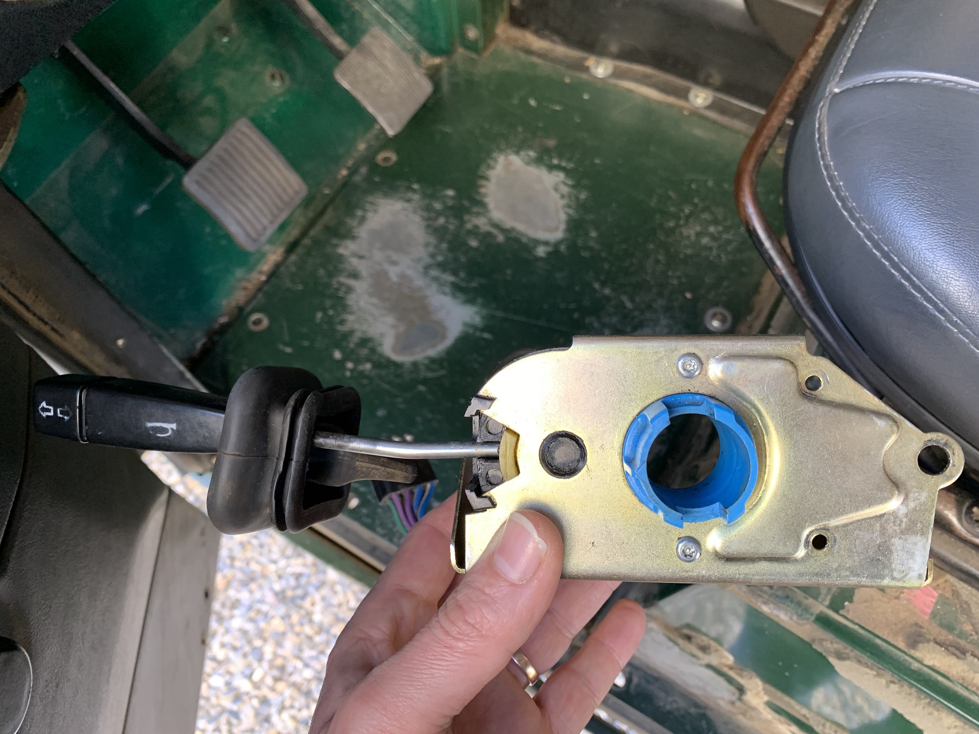

Voici l'image de l'encoche dans la colonne :
l'ergot en plastique moulé dans le support comodo :

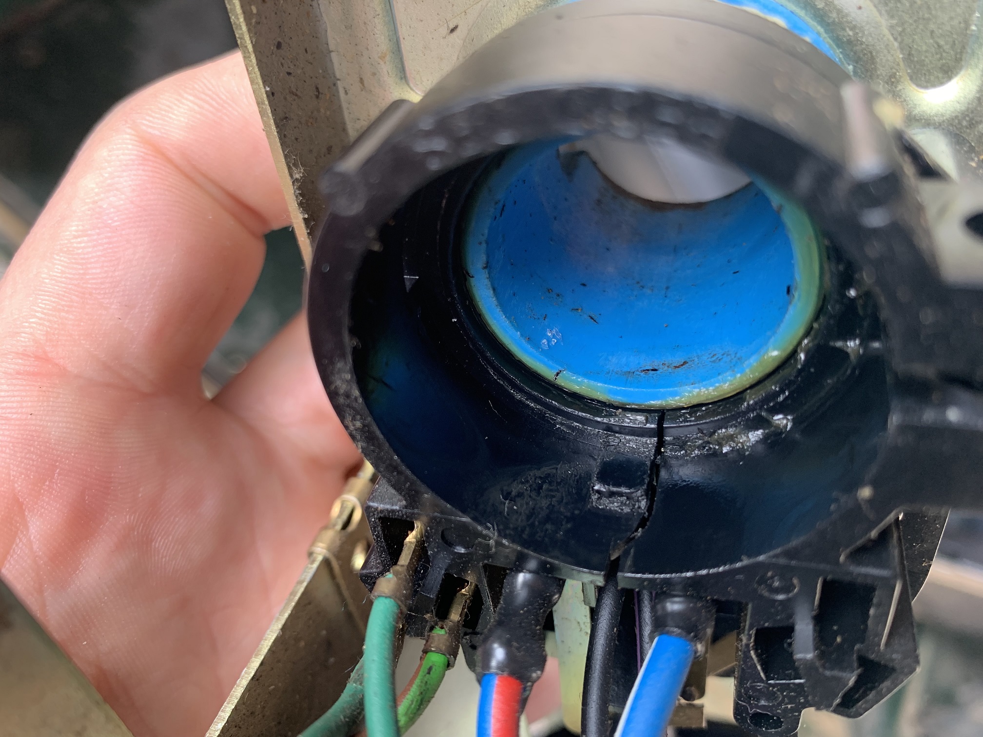

Et une autre ou l'on voit mieux la casse (fente).
J'ai finalement mis quelques coups de lime sur l'encoche de la colonne, histoire de virer des bavures, élargir à peine, et chanfreiner l'entrée de l'ergot. J'ai remonté le support commodo cassé, et tout allait bien ... jusqu'à ce que je remonte les 2 coquilles en plastique noir qui habille tout cela.
Une foi la partie du haut en place, le basculement du levier de clignotant vers le haut (pour tourner à droite), ne se faisait plus correctement !!!
A force d'en avoir marre, de tout démonter, analyser, modifier, remonter, tester 3fois, j'ai adopté la technique "The Pater" ... j'ai viré la bague bleue, et désormais tout roule !!!
En conclusion dans mon cas :
- le porte commodo n'était pas bien engagé sur la colonne : l'ergot forçait, ce qui a engendré la casse du porte commodo lors du serrage de la vis tangente et un léger désaxage de l'ensemble par rapport au volant
- le capot d'habillage supérieur lorsqu'il est présent gêne le bon basculement du levier de clignotant tant que la bague bleue est présente
- une fois l'encoche de la colonne "ajustée" et la bague bleue virée, je suis satisfait du fonctionnement malgré l'absence de rabattage automatique du clignotant, et mon porte commodo est toujours cassé et le restera

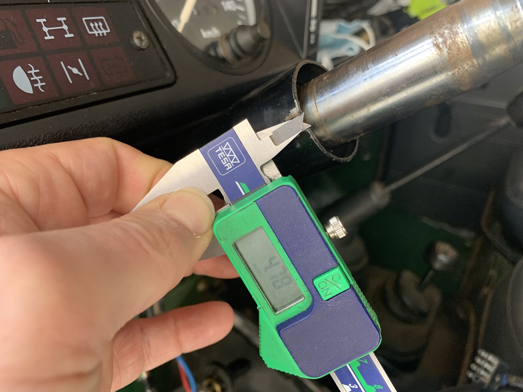

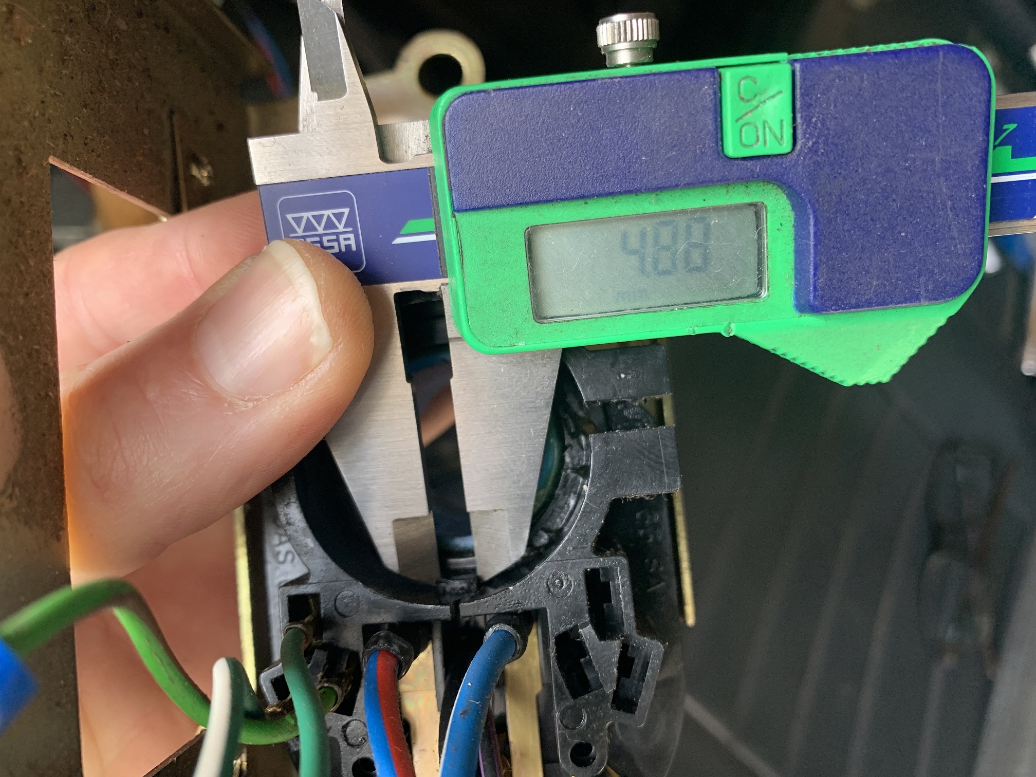

Je suis allé voir la largeur l'ergot sur celui que j'avais remplacé. J'ai mesuré 4,68 mm.
Étonnant d'avoir un ergot plus large que la rainure.

Ouaip, faut dire que c'est un peu cheap comme conception aussi ...
En plus, quand tu emmanches le porte commodo sur la colonne, t'y vois rien ... faut pousser en aveugle, pour peu qu'il y ait une bavure à l'entrée de la rainure, ca se complique !
Bref, finalement, ce que j'ai trouvé de plus intriguant, c'est l'impossibilité d'enclencher correctement le levier pour tourner à droite lorsque l'habillage était remis ...
Alors que lorsqu'on a le commodo dans la main, tout va bien ... étrange non ?
Je me suis aussi demandé pourquoi le levier était plié vers le haut, car du coup, je me demande si c'est pas cette dissymétrie qui fiche le bazard ...
