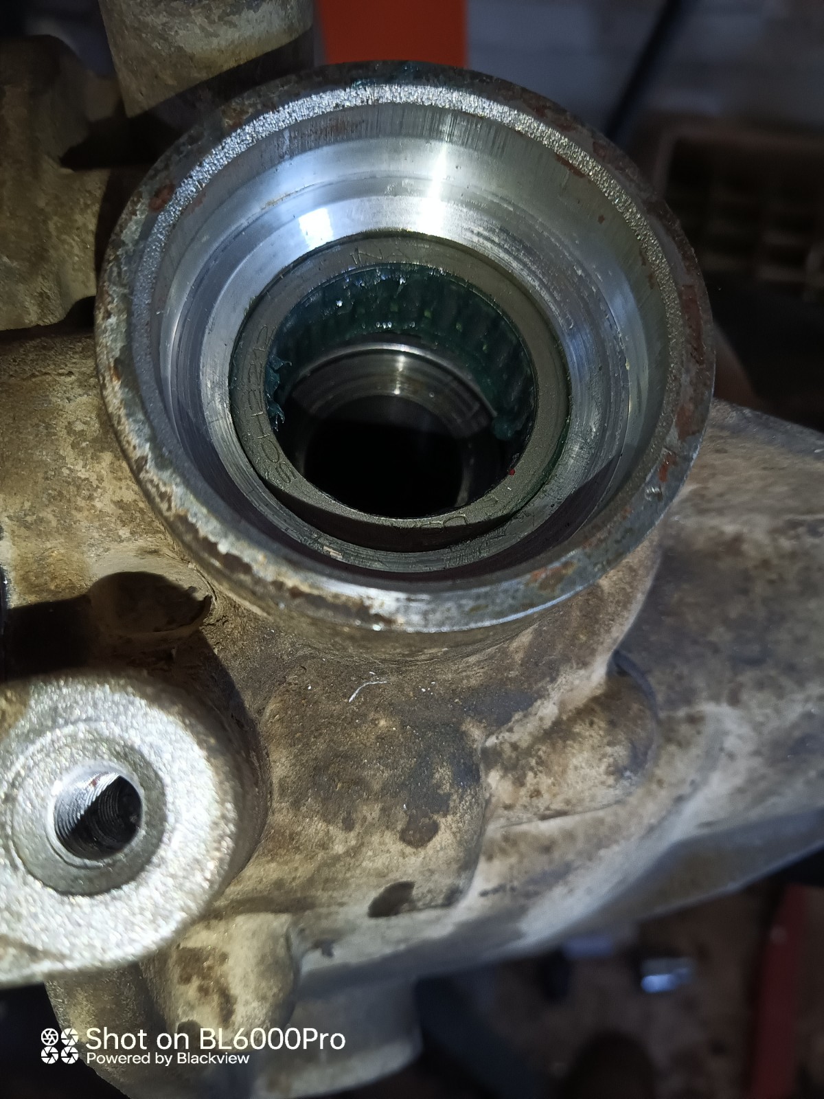

Bonjour a tous , j'ai une question , peut on changer les cages aiguilles de sortie de pont (côté cardans) sans deposer le pont et sans l'ouvrir ?

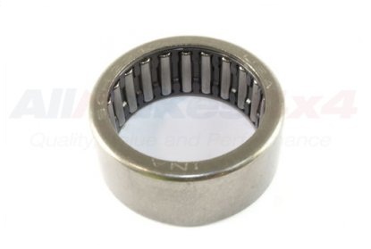

Tes "cages à aiguilles", c'est des cages à aiguilles, des douilles à aiguilles ou des roulement à aiguilles ?
As tu un dessin ou un éclaté ?

bonsoir voici la bête je dirais roulement a aiguilles comme sur les fusées du def td4 ,The Pater a écrit : 20/04/2022 9:15 Je ne connais pas le pont arrière arrière du Td4.
voir ci dessous

voici les pieces merci

C'est donc faisable avec un extracteur, comme un extracteur à inertie.
Il faut seulement trouver le bon embout à griffes de bonnes dimensions.
Et pour le remontage, utilise l'ancienne bague extérieure du roulement.

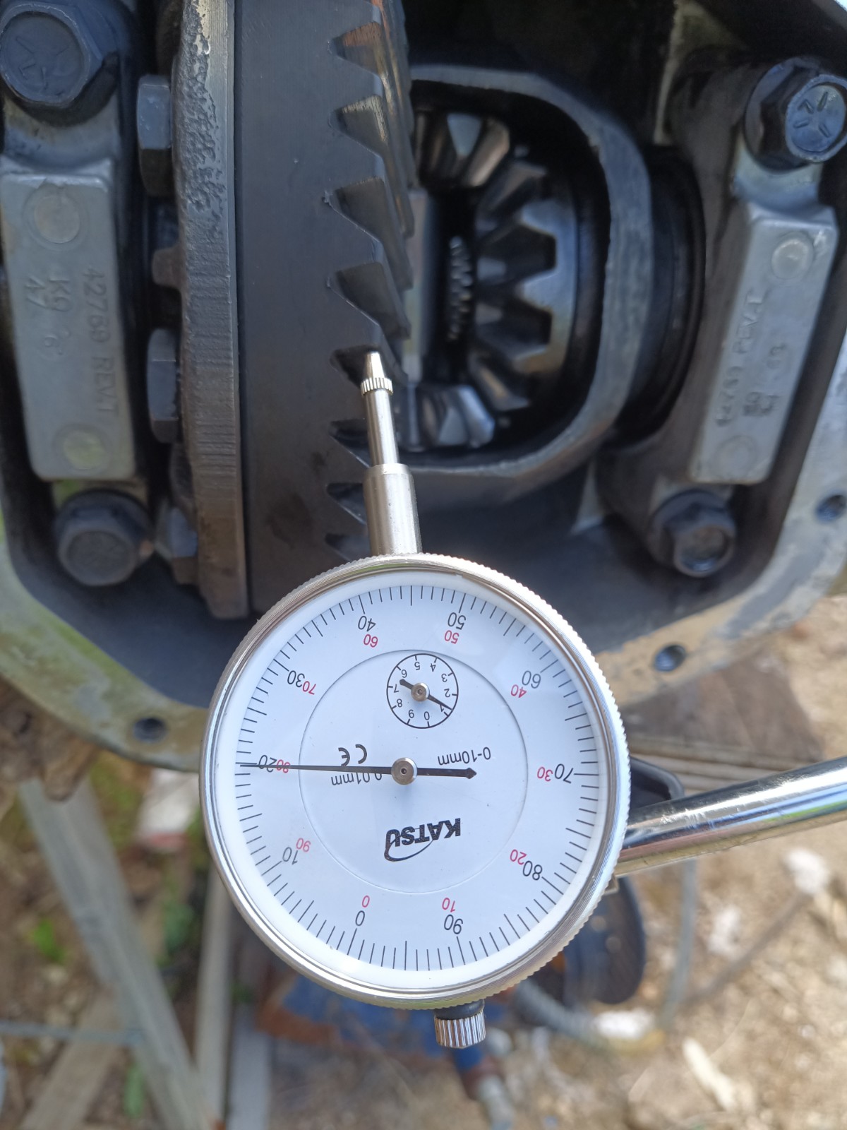

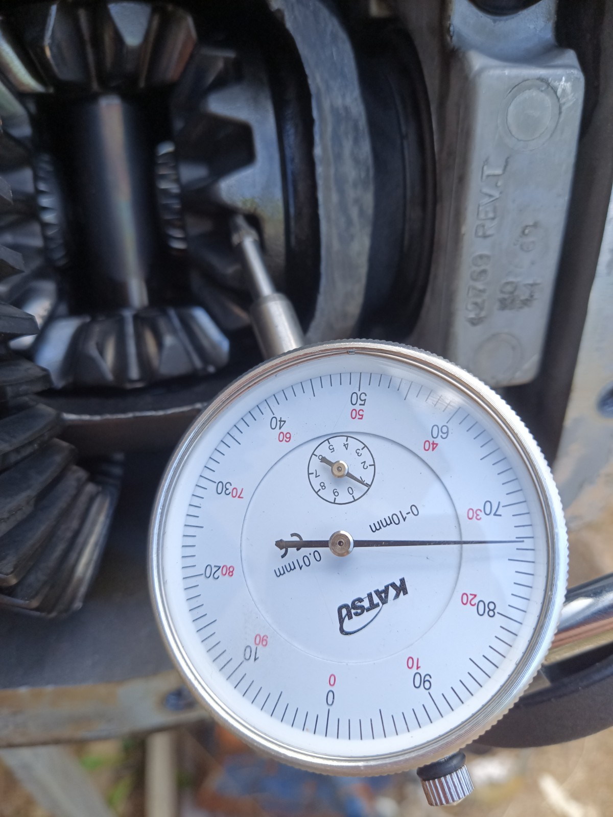

re bonjour , j'ai ouvert ce matin , et voici ce que je trouve
jeu a 0.27 sur pignon cardant
jeu a 0.15

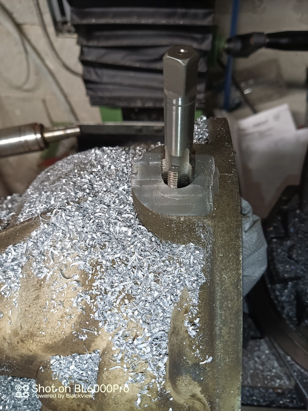

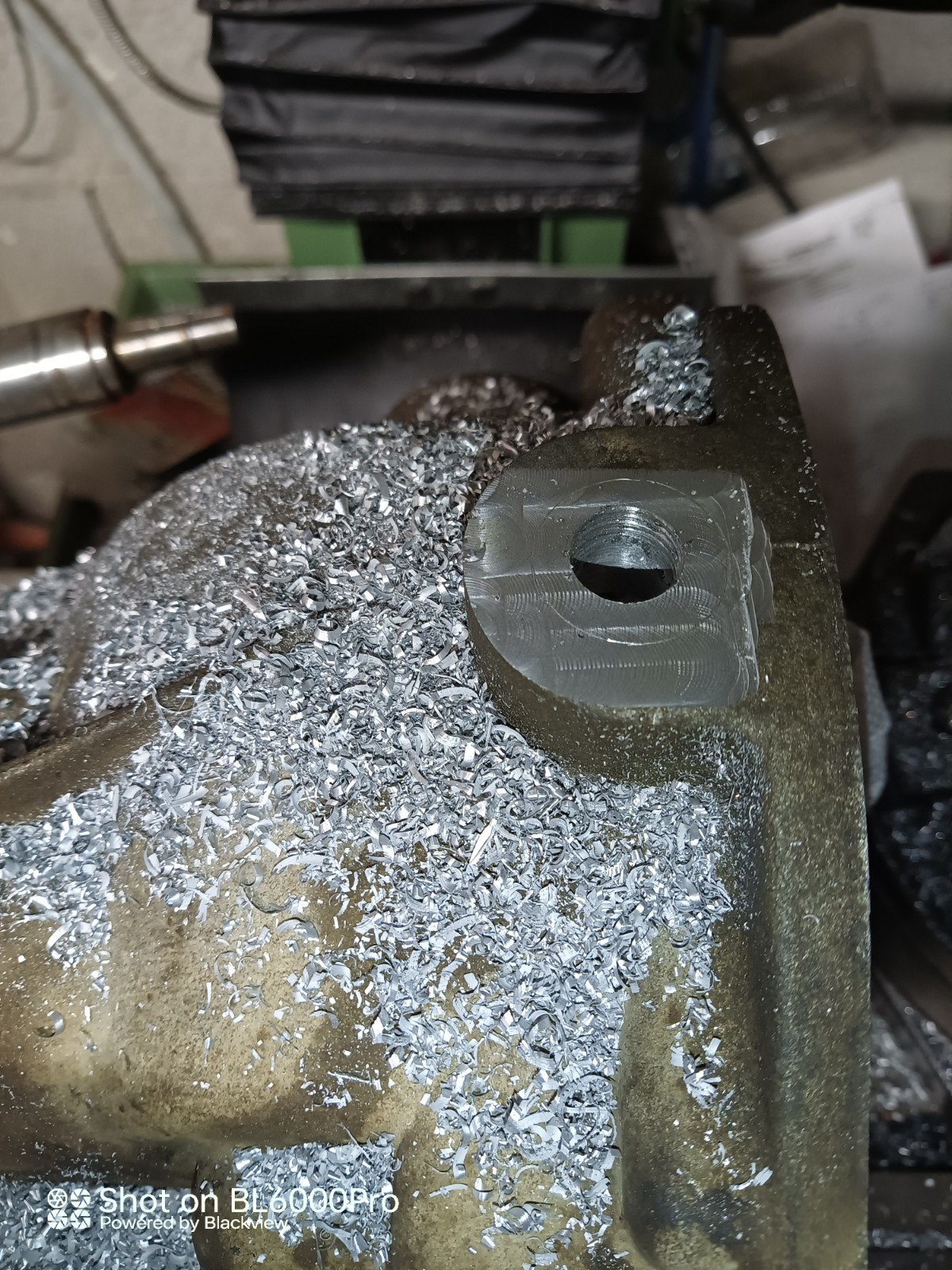

une petite modif : installation d'un bouchon de vidange M16/1.5
