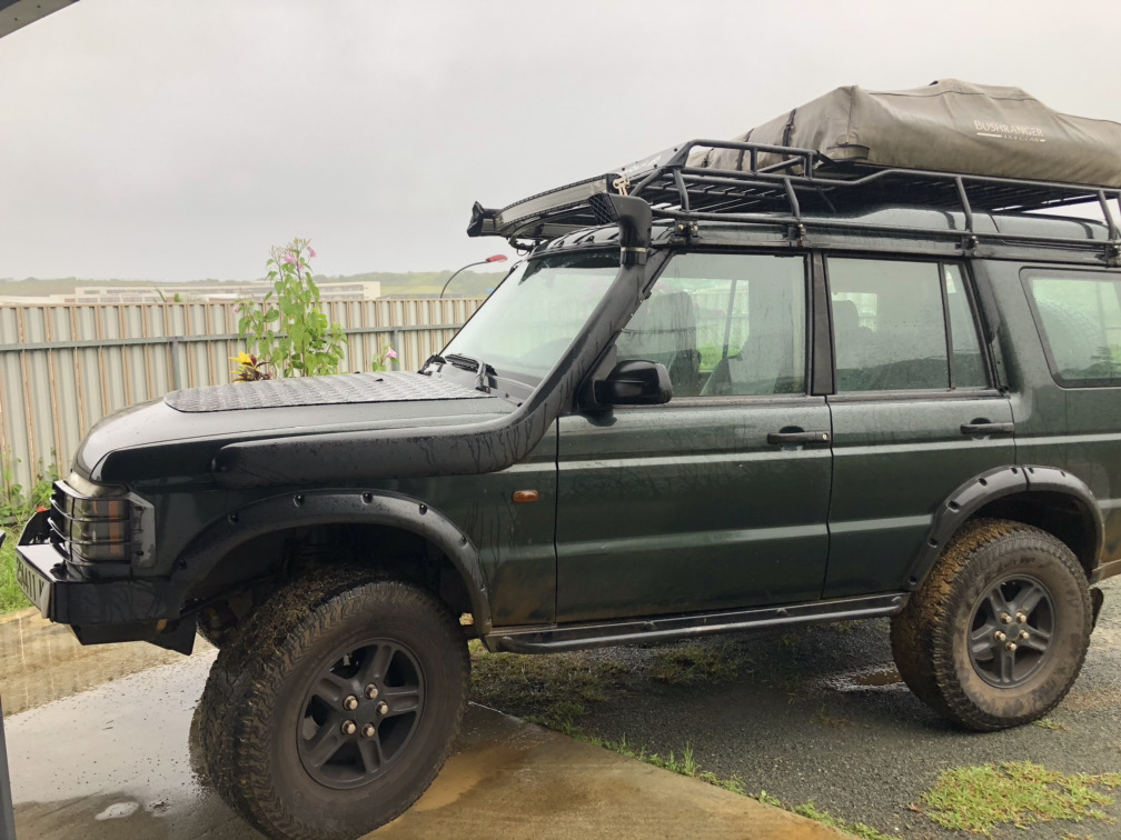

Je viens juste de changer mon 110 TD5 pour un Disco series 2 TD5 de 2004 équipé tout terrain/camping en boite auto (c'est pas mal un peu plus de confort :lol: ) et j'aimerais savoir ce que les possesseurs du même véhicule ont réalisé comme préparation dessus, leur retour sur le véhicule selon leur utilisation et pourquoi pas vos photos.
Pour ma part, mon utilisation sera la suivante : 80% route et 20% tout terrain ou camping.
Le Disco est équipé comme suit (je rajouterai une photo dès que possible) :
- Réhausse de 4 cm (toujours en pneumatique à l’arrière)
- Protections (ski, et coquilles de ponts)
- Turbo boost avec durites en silicone
- EGR supprimé
- Snorkel
- Galerie, tente de toit et auvent
- Pneus en 285/75/16
J’ai testé ce weekend l’aide électronique ETC sur un chemin TT, de niveau simple, mais avec un peu de tout (descentes et montées caillouteuses, devers, passages de rivière ou de boue, etc) et ça passait tranquillement, la plupart du temps en rapports longs. J’ai évité pour une première sortie les gros croisements de pont en montée ou descente lol car je ne connais pas encore le véhicule :lol: .

Une photo de la bête, il y a quelques travaux de carrosserie (pas visible sur la photo ahah) et de mécanique à prévoir mais bon comme beaucoup d’occasions ^^
Messages : 13962
Re: [Disco series 2 TD5] préparation tout terrain
MasaNC a écrit : 28/04/2022 23:19 Une photo de la bête,
Joli véhicule.

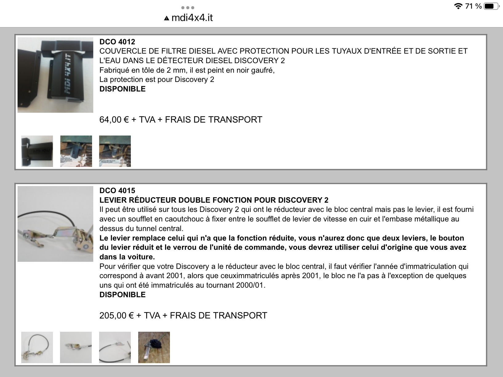

J’ai aussi un disco td5 auto mais de 1999 et à ressorts d’origine .
Pour les accessoires j’ai trouve de la qualité à des prix sympas chez mdi4x4.it
http://www.mdi4x4.it/pezzi.php?id=16
Notamment commande du blocage de la LT230 si le mécanisme de blocage est présent sur le transfert et une protection dufiltre à gas oil qui est juste derriere la roues arriere droite.
Un lightweight : what else?

Merci Tag pour le site.
Il semble que je n’ai pas le mécanisme de blocage sur ma BT 69D.
Vu sur best of land :
Kit commande de blocage central pour Discovery Td5 avec boite de transfert dont le numéro de serie commence par 41D et 42D uniquement.
si vous avez une 61D-62D-69D-70D il faut prevoir en plus le kit de blocage qui devrait etre dans le transfert mais qui n'y est pas!!!
Maintenant je me demande s’il est plus intéressant, d’installer le blocage central (prix des pièces et main d’œuvre) ou de trouver une BT d’occasion avec blocage ou de partir sur un blocage arrière… ou sur une autre configuration ? Qu’en pensez-vous ?
