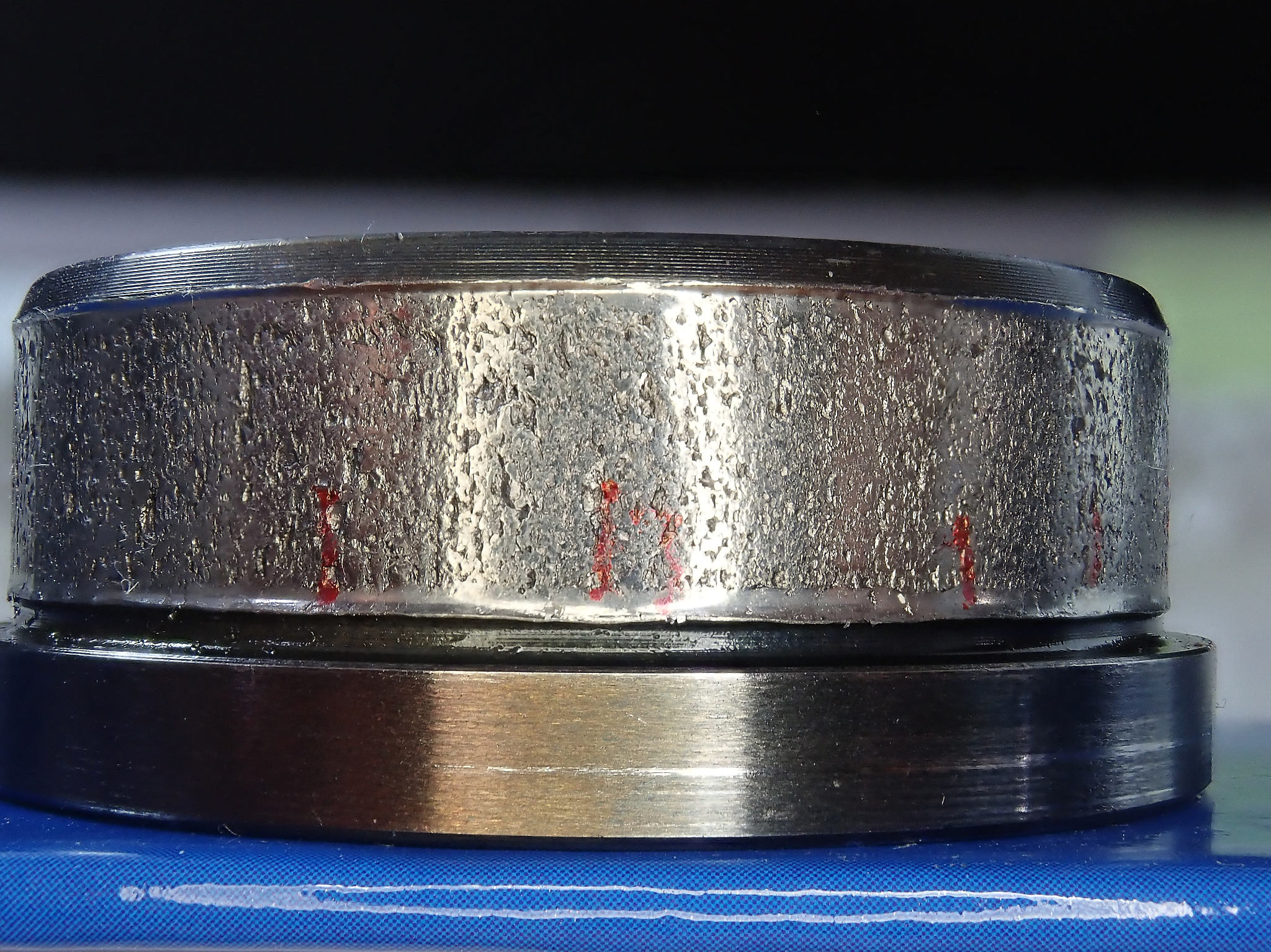

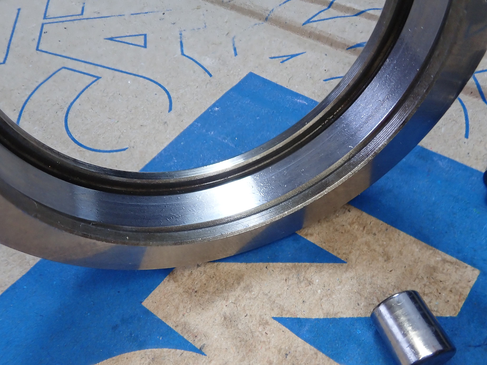

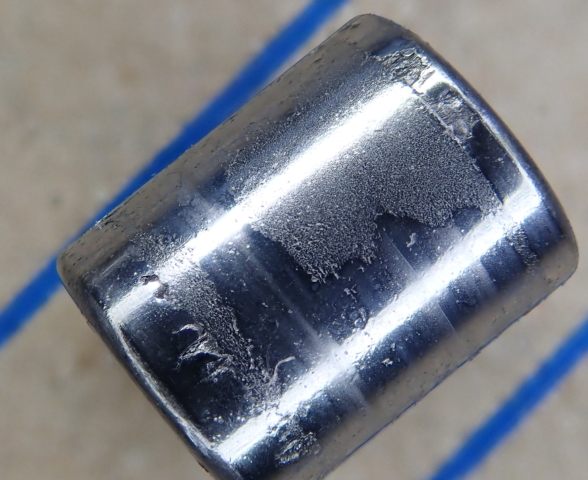

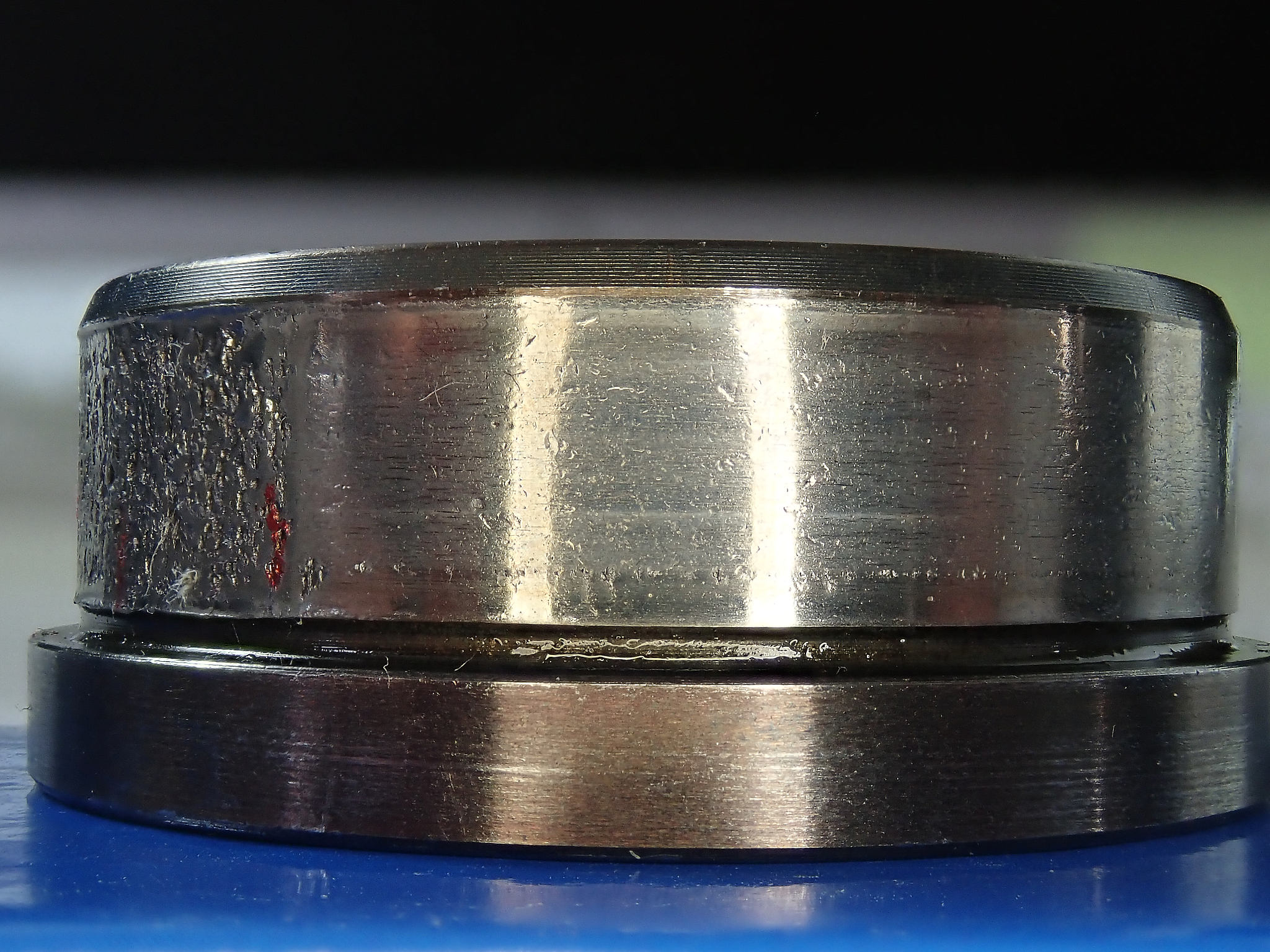

Bon , le roulement :
Il y a un bel écaillage sur la bague intérieure, avec forte usure. Les rouleaux ont creusé la piste et donc il a dû y avoir des charges de bord.
L'usure peut sembler être un usure abrasive à première vue, mais on note un refoulement de matière, donc déformation plastique.
L'écaillage cache les premiers dommages mais, on arrive à noter une usure en facette. Ce qu'il y a d'intéressant, c'est que la largeur des facettes est plus ou moins la distance entre deux rouleaux.
les rouleaux montrent un écaillage de surface (mauvaise lub), et de belles rainures surement dues à des particules coincées dans la cage. Ces rainures créent des concentrations de contraintes, point de départ d'écaillages.
La mauvaise lub peut être une conséquence de l'écaillage ou/et un échauffement anormal du roulement, pas obligatoirement un manque de lubrifiant ou un lubrifiant inadéquate.
La bague extérieure montre une zone de zone à 360°, le roulement a donc fonctionné préchargé. Ce qui peut provoquer un échauffement anormal..... ou c'est l'échauffement anormal qui crée la précharge.
Les causes peuvent être multiples.
1) Une usure par facette est souvent synonyme de fines particules abrasives. On a souvent cela sur les roulements de tambour de bandes transporteuses en mines et carrières.
Montage dans des conditions poussiéreuses ?
Particules venant de l'écaillage même du roulement ? Hummm, un peu trop grosses. Mais pourquoi pas
2) Vu que la largeur des facettes est plus au moins égales à la distance entre deux rouleaux, on peut supposer que la piste de la bague intérieure ait été endommagée au montage.
Cela arrive souvent avec les roulements à rouleaux cylindriques montés par exemple dans les moteurs électriques industriels.
Lors de l'assemblage final du roulement, les rouleaux glissent sur la bague intérieure. Si la bague extérieure n'est pas bien alignée, les bords des rouleaux peuvent vouloir s'enfoncer dans la piste de la bague intérieure.
L'assemblage final doit se faire avec les deux bagues bien co-axiales et en imprimant de légers mouvement d'oscillation en rotation.
Les dommages laissés sur la piste sont séparés d'une distance égales entre l'axe de deux rouleaux, et créent des points faibles d'où peuvent prendre naissance des écaillages de fatigues.

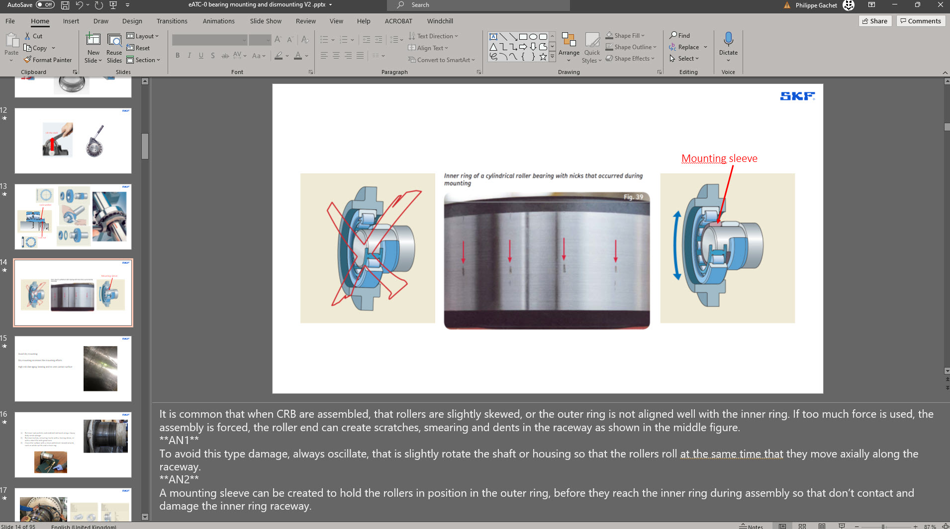

1) Ce n'est pas parce que le niveau d'huile est bon que la roulement (qui se trouve au-dessus du niveau d'huile) est bien lubrifié.
Je ne suis pas sûr si le roulement est principalement lubrifié par de l'huile venant de la pompe à huile, ou par des projections d'huile. Selon les dessins cela semble être par projection et je vois mal dans ce cas, sauf s'il y a un point que j'ignore car pas sur les dessins, je ne mettrais pas la lub comme cause la plus probable. Mais je ne retire pas cette cause de la liste.
2) Le montage est souvent un problème avec ce type de roulement. Typique problème avec les moteurs électriques.
C'est lors de l'assemblage de la bague intérieure avec l'ensemble bague extérieure et rouleaux que les dommages se font. En fait quand on assemble le carter arrière à la BV.
Si l'assemblage n'est pas parfaitement coaxial et que les rouleaux ne sont pas guidés, ceux-ci peuvent glisser sous charge avec risque de micro grippages, voir pire, avoir leur bord qui s'enfoncent dans la piste de roulement.
Afin de réduire le problème, on recommande d'osciller angulairement le carter lors de la mise en place et si possible de créer une bague de guidage pour les rouleaux.
Comme un dessin vaut mieux qu'un long discours, dès que je serai au boulot, et mettre en ligne un dessin explicatif.
N'hésite pas à m’envoyer le roulement démonté.
