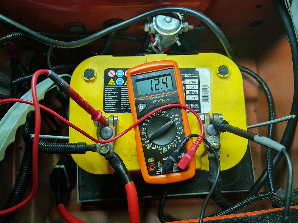

Ton message sur l'erreur de frappe m'a turlupiné toute la journée. Et non ce n'est pas une erreur de frappe, il est bien affiché 18 V :shock:
Du coup j'ai acheté un autre multimètre et là ..... :D C'est très con. Le multimètre utilisé initialement affiche des données complètement erronées.
La batterie de démarrage est à 9V avec le nouveau multimètre alors qu'avec l'ancien elle est indiquée à 13.5 V
Alors j'ai suivi tes conseils, je viens de tout débrancher.
Et j'ai branché la batterie qui normalement devrait être bonne (d'après le nouveau multimètre qui affiche 12.4)
Et la même batterie avec le multimètre défectueux affiche ... 18 V :lol: (Je peux rire maintenant)
Je branche le + et le - et... Alléluia, le courant est là, les warnings fonctionnent, les veilleuses aussi, l'aiguille de l'horloge tourne, etc...
J'ai du courant aux fusibles sous le siège passager.
Mais surtout, le moteur démarre :sm2: :sm2: :sm2:
J'ai mis la batterie auxiliaire en charge, résultat ok, 13.4 V. Je verrais demain soir si elle a perdu.
Je viens de mettre la batterie de démarrage en charge. Je verrais le résultat demain matin mais elle chauffe je trouve. Je l'amènerai chez un spécialiste en batteries demain pour vérifications.
