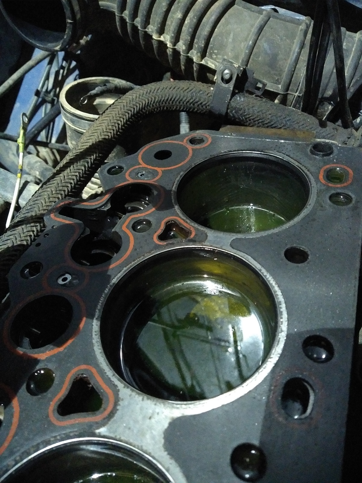

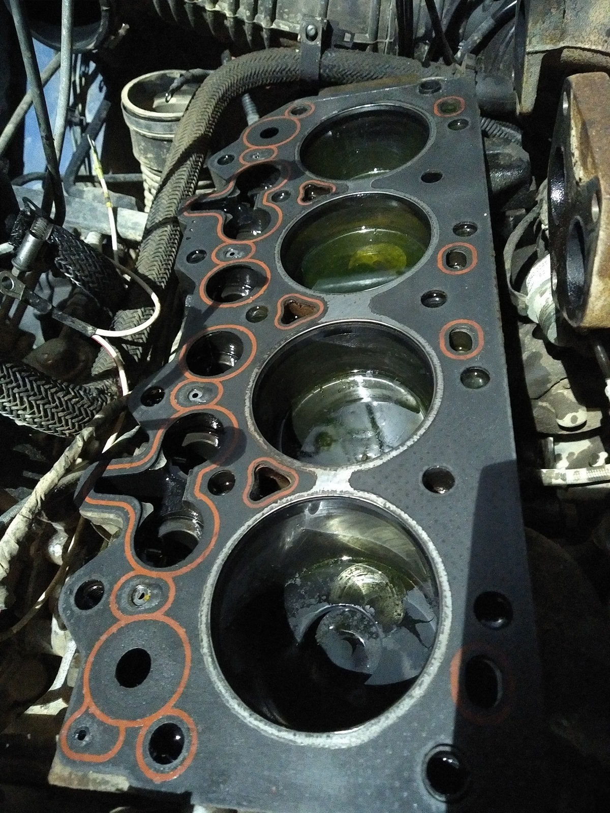

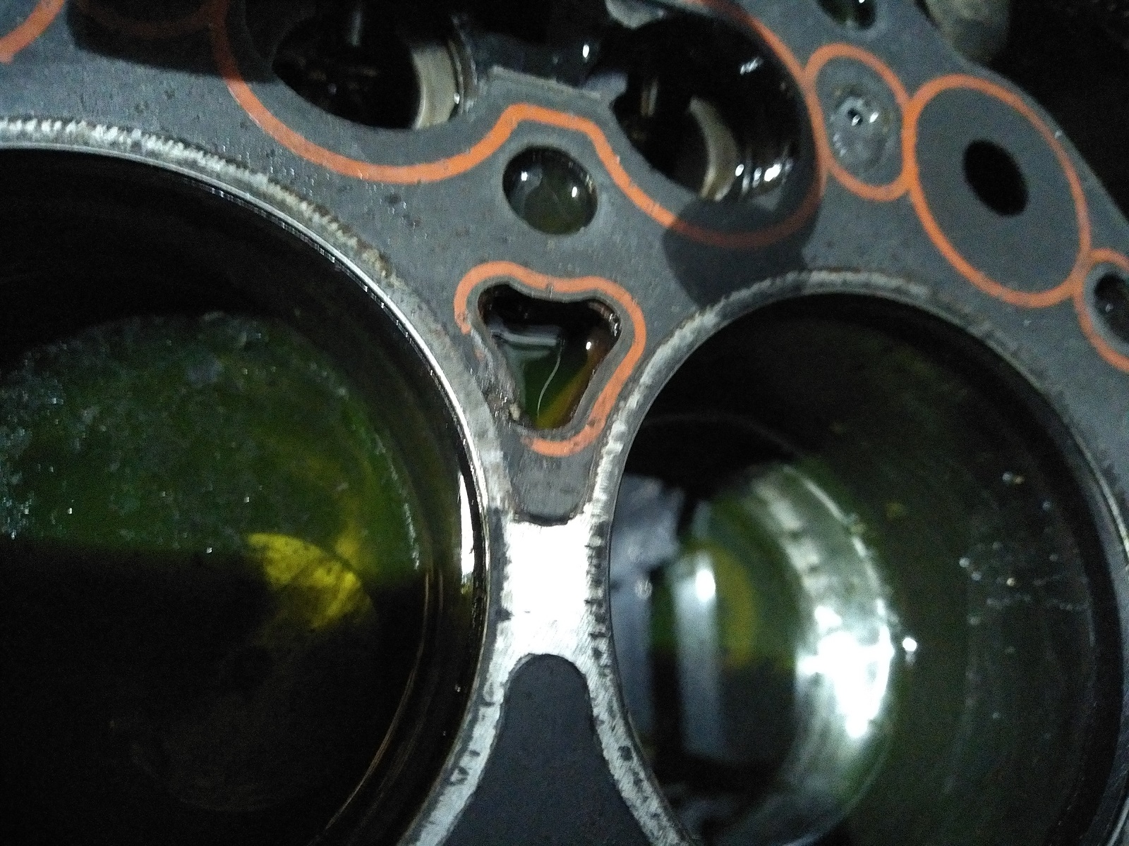

Bonsoir à tous!
Ce soir j'ai pu déculasser, pas de mauvaise surprise en dévissant, mais il me semble voir clairement le joint abimé entre un cylindre et un trou de passage d'eau...
Merci d'avance pour vos commentaires éclairés sur une probable cause... ?
Qq anciens (pas landiste) que j'écoute avec attention... me parle d'un serrage après avoir roulé qq temps... il ne me semble pas avoir lu ça nul par... pourtant ça parait cohérent...

sologui a écrit : 16/07/2022 23:39 Merci d'avance pour vos commentaires éclairés sur une probable cause... ?
Je ne sais pas, mais c'est très certainement la cause de la présence de gaz d'échappement dans le liquide de refroidissement.
Vérifie l'état de surface du plan de joint à cet endroit, et si bon, change de joint et remonte..... et n'oublies pas de changer (vidange) l'huile moteur.
J'y crois pas.
Tes photos sont un peu floues, toutefois j'ai bien l'impression que les bords du jdc en périphérie des cylindres ne sont pas terrible.
Peux-tu nous renseigner sur le fabricant du jdc que nous voyons sur les photos ?
En parallèle, comme te le suggère Pater, inspecte en détail les portées (aussi bien coté bloc, que coté culasse ...).
Si tu peux nous faire de beaux clichés cylindre par cylindre, des 2 pièces (soit 8 photos), ce sera le top !
Sinon, avais-tu vidangé le ldr avant de déculasser ? Car l'eau glycolée dans les cylindres (et le bloc), c'est pas cooolllll ....

PAULIN a écrit : 17/07/2022 10:36 Peux-tu nous renseigner sur le fabricant du jdc que nous voyons sur les photos ?
ELRING
PAULIN a écrit : 17/07/2022 10:36 En parallèle, comme te le suggère Pater, inspecte en détail les portées (aussi bien coté bloc, que coté culasse ...).
Pour la culasse, facile je vais l’emmener chez un rectifieur et j'aurais un état des lieux très clair, pour le bloc c'est pas aussi évident pour moi, voir impossible... Et c'est bien là que ça m’embête car je n'ai pas envie de refaire la manip une troisième fois... (première il y a un an et demi suite à une auto combustion...) parce que je remonte sur un bloc dont je n'ai pas la certitude de son état...
PAULIN a écrit : 17/07/2022 10:36 Sinon, avais-tu vidangé le ldr avant de déculasser ? Car l'eau glycolée dans les cylindres (et le bloc), c'est pas cooolllll ....
Oui par aspiration dans le radiateur, mais visiblement pas efficace !!
