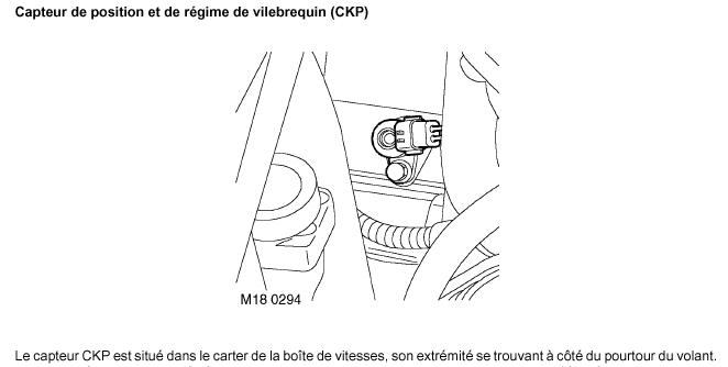

J'ai un ami propriétaire d'un 110 TD5 de 2001 qui a des problèmes de démarrage.
Il recherche la localisation du capteur de point mort haut sur le TD5.
Est-ce que quelqu'un disposerait d'un schéma, d'une photo, d'un plan permettant de situer la position de ce capteur sur le moteur TD5 ?

Re: Localisation du capteur de point mort haut sur DEF TD5 de 2001
Ciao
Pascal.

Bonjour et merci beacoup.
