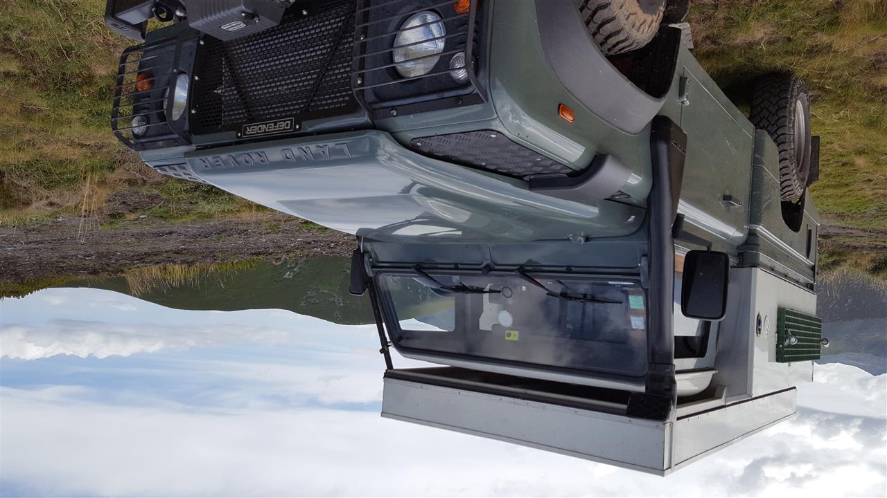

Ce que j'ai effectué sur l'un de mes Land (DEF HCPU TD4 de 2008) :
Structure en tubes carrés avec des tôles alu rivetées. Le toit est relevable pour le couchage et intègre deux panneaux solaires avec un intérieur ou chaque élément doit minimum remplir 4 fonctions sauf le Webasto airtop qui ne fait que chauffer. Le matériel d'isolation est classique : Styrofoam avec le coté apparent aluminé :wink:
