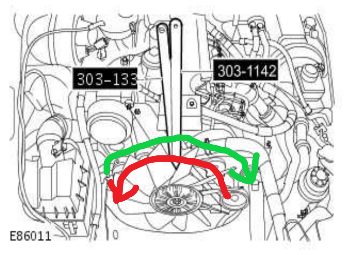

On ne parle pas de dévissage à droite ou à gauche face au véhicule mais de sens horaire ou anti horaire afin d'éviter les confusions. Donc question tu essayes de dévisser dans le sens horaire ou anti horaire? Le ventilo du Td4 se dévisse dans le sens anti horaire (c'est un filetage pas à droite) . Quelques photos seraient les bienvenues.
Re: Impossible de démonter le ventilateur !?!
ok donc voici une image.
Toujours en étant face au def. Le moteur tourne dans le sens horaire (en vert) et le ventilo aussi. pour le démonter, il faut tourner dans le sens anti-horaire (en rouge).
y'a un truc que je pige pas, si le moteur et ventilo tourne dans le même sens, comment l’écrou du ventilo ne se desserre pas "tout seul" ?
Le ventilateur tourne dans le sens opposé du moteur d'après le cheminement de la courroie.david973 a écrit : 12/09/2022 13:27 Toujours en étant face au def. Le moteur tourne dans le sens horaire (en vert) et le ventilo aussi. pour le démonter, il faut tourner dans le sens anti-horaire (en rouge).
Le moteur tourne, si tu es devant le véhicule, dans le sens horaire d'après la distribution.
La poulie supportant le ventilo tourne dans le sens anti horaire.
Vu que la poulie entraine et que le ventilateur résiste, il faut par mesure de sécurité que le serrage de l'écrou (solidaire du ventilo) soit dans le sens contraire de l'entrainement.
Tu maintiens l'axe du ventilo derrière l'hélice avec la clé plate de 36 mm et tu dévisses avec la clé à ergots pour trous latéraux dans le sens de la flèche rouge. Attention aux doigts, mettre des EPI ça vient d'un pet. Epicétou.
Merci pour vos conseils, ventilo démonté ! hourra ! c'etait moi évidemment qui merdait

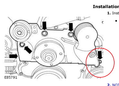

Du coup, j'ai retiré la courroie et testé les diverses poulies.
J'ai déjà changé le galet tendeur et les deux galets alentours, un au dessus et un à gauche, ok.
Mais toujours un bruit...
le roulement support du ventilo, lancé à la main, me parait bruyant. vais donc changer la plaque.
![Image]()
Ce qui m'inquiète c'est l'écrou sur la droite (cerclé en rouge sur l'image), son accès me parait "tendu". Est-il nécessaire de démonter la pompe à eau ? (il n'indique pas son démontage dans le manuel et ne parle que 'un générateur à démonter) l'accès à cet écrou doit être un peu sport je pense..
Également, j'ai constaté un petit jeu dans la poulie de la pompe de direction, y-a-t-il une tolérance dans ce jeu ou ne doit-il y en avoir absolument aucun ?
Merci par avance de vos conseils.
Normalement ce n'et pas un écrou mais une vis M8x30 . Je n'ai jamais démonté cette pièce donc je ne peux pas répondre. La revue technique a été très certainement pondue par des gens qui n'ont jamais vérifié la réalité de leur écrits sur le terrain, donc c'est parfois difficile de s'y fier.
Oui en effet, le manuel reste la manuel... le terrain c'est autre chose. Visuellement, il a l'air galère à sortir sans tout démonter..
Vais regarder de plus près s'il y a un accès par le coté.
Pour ce qui est du jeu au niveau de la poulie de pompe de direction tu peux m’aiguiller ?
J'ai regardé cet après midi lors du remontage du pot catalytique. Avec les outils qui vont bien la vis à l'air d'être accessible par le coté . Je conseille de prendre une rallonge + cliquet+ douille le tout au carré 3/8" voire 1/4" . Normalement il n'y a pas de jeu sur la poulie de la pompe hydraulique de direction. Sur le Td4 c'est tellement mal foutu qu'il faut souvent démonter beaucoup de périphériques pour accéder aux sous ensembles.
Petit retour sur le remplacement de la plaque.
Ben RAS. Relativement simple. La vis de droite se retire et replace aisément (sauf si vous avez de bons gros doigts costauds
Celle de gauche, faut retirer l’alternateur.
Le reste est comme indiqué sur le manuel.
