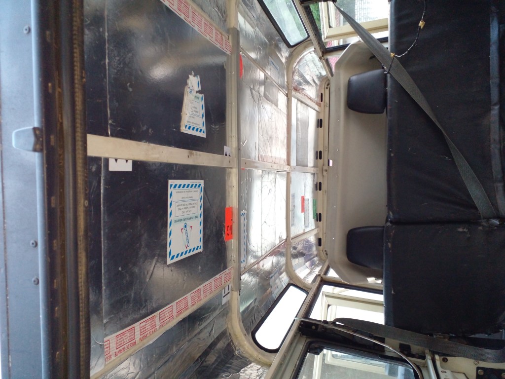

Comme le précédent propriétaire a eu l’heureuse idée de peindre le toit du def en noir, il y fait vite un peu chaud quand le brillant donne au taquet.
Comme repeindre le toit n'est pas franchement a l'ordre du jour, (WAF)
J'ai décidé de le passer en mode Soyouz.
Ça marche assez bien, pas cher ( recup de carton chaîne de froid), j'ai un delta T d'une bonne trentaine de degrés, MAIS....
Ce couillon de ciel de toit, au niveau des alpines, est en berne.
En gros, il courbe au milieu des alpines, et bouffe la vue....
Y a t'il une solution miracle pour redresser tout ça ? (comme disait une copine a un pote)
(a part virer le ciel de toit) (je ne comprend toujours pas pourquoi les voitures ne sont pas isolées (autre débat))
(P... de photo, encore a l'envers :sm4: )

Salut Athel, qu’as-tu mis d’aluminé sur la photo ?
Sur le mien j’ai collé justement des feuilles d’aluminium enrobées d’un gluteux gris c’est déjà extra pour les grosses vibrations et ça calme bien les sons traversant s aussi. C’est peut-être ça que tu as posé. Pour la thermique c’est aussi un peu efficace, dans mon cas beaucoup moins de condensation. Pour le ciel de toit, que j’ai re recouvert de feutres, je l’ai fixé au niveau des deux parties ou ses différents éléments se recouvrent mutuellement , à l’aide d’une late de lit donc à late, coupé à la bonne longueur.. il m’a fallu faire à la dreml un carré dans le trou d’origine de fixation pour y inséré des chevilles plastiques type carré rouge ( celles en pourtour du pont de bv) . Elles vont très bien avec de belles visses inox à tête demi ronde et torkx. Un doute là sur le k.?!
Diamètre 6mm c’est impeccable mais il faut les couper sinon,, tu comprends bien. Du coup les lates bien poncées et huilées c’est propre et net . Cela à bien contribuer à rigidifier le ciel au niveau des alpines. Tiens nous au courant aussi, comment ça va ton pote à sa copine ? Reprend il de la vigueur ??

je n'avais pas vu ta réponse...
J'ai utilise des emballages pour transport en "chaine de froid": 5mm de styrene avec "alu" sur chaque face. Au niveau colle, j'ai pris de la contact liquide, type néoprène. Pas le top, mais pas beaucoup de choix ici.
Effectivement, bon gain en "limitation" de vibration, quand je met de la musique, j'ai un poil moins l'impression d'avoir un son Motown au fond d'une piscine vide...
Pour les Alpines, j'ai rigidifié la bordure avec des cornières légères en aluminium (non visible).
Par contre, j'ai découvert une fracture de fatigue sur le support central en alu du toit lui mème. Donc, réparation avec cornière de part et d'autres et rivetage.
Pour l'isolation au soleil, on va dire que ça "chauffe moins vite". Reste que les ponts thermiques existent encore: en effet, impossible de rajouter une épaisseur la ou le ciel de toit se fixe, pour des raisons d'ajustage.
Indéniablement, la prochaine étape sera de peindre ce toit en blanc, cote extérieur... Même si la meilleur protection contre le soleil, reste l'ombre... de la galerie quand elle est chargée de bordel et couverte de sa bâche... :mrgreen:
Cela dit, je ne regrette pas le temps passe a faire ca. C'est beaucoup mieux et ca m'a permit de lessiver a grande eau le ciel de toit qui a retrouve un couleur propre, et ça, c'est top. Par contre, faut prévoir des clips neufs, les anciens , "cuits" par la chaleur et l'age, résistent mal au démontage.
