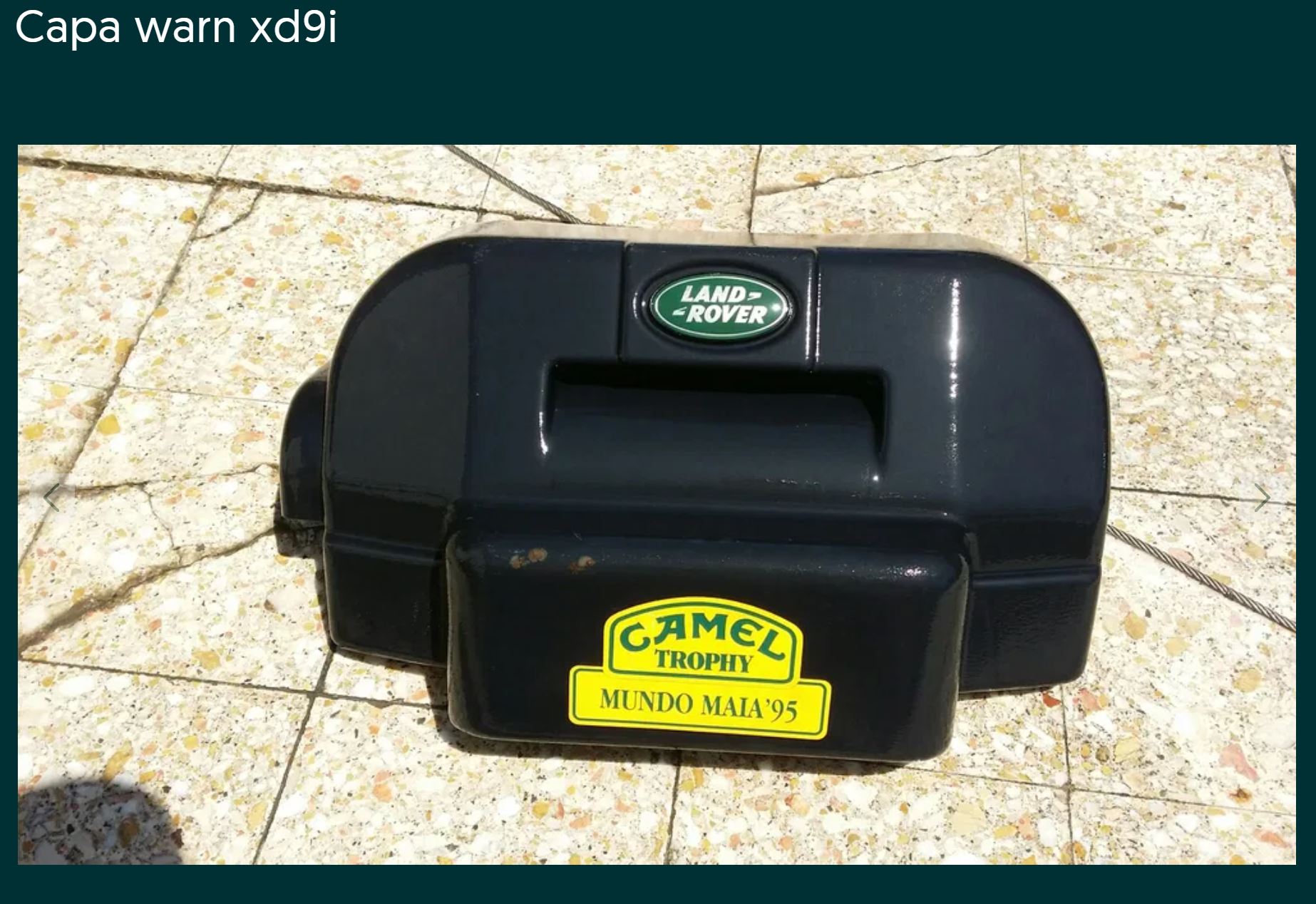

Enfin ce que je ne comprends pas : Pourquoi n'existe t-il pas des capots garnis de mousse épousant parfaitement le treuil qui protège tout simplement les pietons/cylistes en cas de choc?
il suffit ensuite de le retirer en cas de besoin.

Lbarbar a écrit : 07/10/2022 20:43 Enfin ce que je ne comprends pas : Pourquoi n'existe t-il pas des capots garnis de mousse épousant parfaitement le treuil qui protège tout simplement les pietons/cylistes en cas de choc?
Je me réponds!
Et ça a existé: Je pense donc qu'en équipant mon def du PC type VPLDP0105 + treuil avec une bonne protection style couverture en caillebotis caoutchouc + housse en bâche je suis dans la loi.

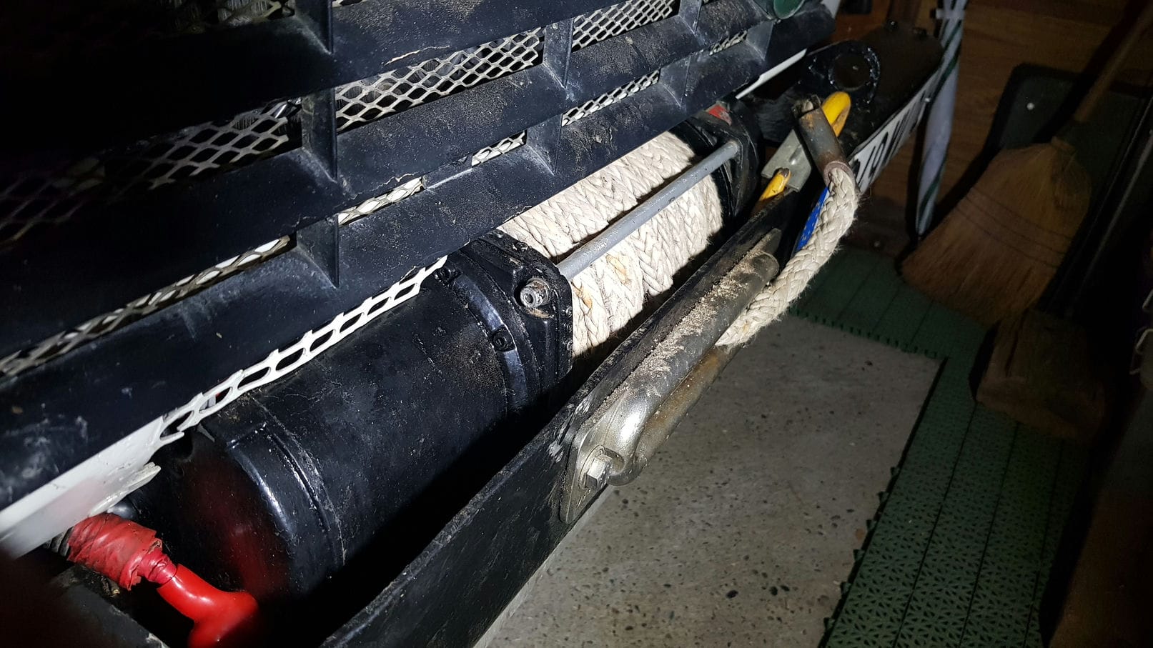

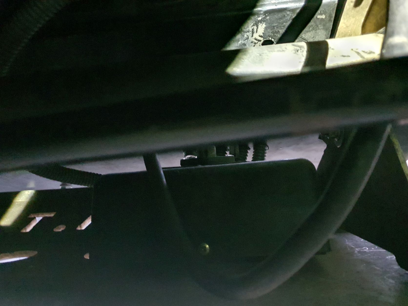

Re: Homologation parechoc
Salut à tous,
Je reviens pour vous présenter la manière dont j'ai finalement intégré le treuil dans le PC afin qu'il soit le plus discret et le moins saillant possible.
treuil sans capot: treuil avec capot J'ai du découper la calandre pour passer le treuil car il s'agit d'un PC pour def sans clim. Alors j'ai acheté une calandre noname en plastique pas cher pour conserver l'originale en bon état. Ca rentre au chausse pied mais c'est pas pour me déplaire car le PC pour clim est bien plus proéminent. J'ai placé la plaque d'immatriculation en lieu et place de l'écubier qui semble le plus poser problème vis a vis des forces de l'ordre... J'ai planqué la boite à relais dans le ski pour qu'elle soit moins exposée tout en gardant la câblerie d'origine qui est de très bonne qualité(c'est du WARN).
J'ai du percer le PC pour passer les câbles. Enfin je me suis repris sur le démarreur pour le positif et sur le châssis pour le négatif. Alors oui, c'est pas pratique!
: Il faut prévoir lors de l'utilisation du treuil, car brancher la commande filaire demande de se glisser en partie sous le ski mais ça se fait.
J'envisage une télécommande sans fil ou un Kit relocalisation connecteur commande filaire WARN 100154 mais ça coute un peu quand même
... et je vais pas m'en servir souvent alors j'en reste là pour l'instant.
Il faut aussi monter l'écubier (5 minutes) à la place de la plaque. J'ai donc prévu 2 clés pour ça, le tout est rangé dans le def vers le cric.
Mais c'est vrai qu'en cas d'imprévu c'est pas top.
Allez Tschuss!
L'intégration du treuil est bien, par contre je ne connais pas ta pratique du TT mais le relais est mal placé car exposé aux intempéries et peu pratique d'accès. Imagine-toi bloqué dans un trou d'eau ou un bourbier et tu ne seras pas en mesure d'accéder à la connexion de ls télécommande (tu ne vas pas la brancher sous l'eau). Un placement en hauteur dans le compartiment moteur aurait, AMHA, été préférable. Par ailleurs la gaine grise utilisé est de la gaine pour le bâtiment, pas sûr qu'elle vieillisse bien et supporte la chaleur du moteur. Sinon c'est propre
Il reste une solution: prévoir un masque et un tuba à coté du cric!Ze Fifi a écrit : 07/11/2022 9:41 le relais est mal placé car exposé aux intempéries et peu pratique d'accès. Imagine-toi bloqué dans un trou d'eau ou un bourbier et tu ne seras pas en mesure d'accéder à la connexion de ls télécommande (tu ne vas pas la brancher sous l'eau). Un placement en hauteur dans le compartiment moteur aurait, AMHA, été préférable
Blague à part tu as parfaitement raison, il est placé très (trop) bas. Je ne m'en sers pas en tout terrain mais pour livré du bois, tout au plus j'irai tirer un arbre par ci, par là, si je n'estime pas nécessaire de prendre le treuil forestier.
la situation que tu décris est peu probable de m'arriver. Cependant je mets ça dans un coin de ma tête ...
Effectivement, c'est a surveiller. La gaine noire pour automobile n'est pas au même prixZe Fifi a écrit : 07/11/2022 9:41 la gaine grise utilisé est de la gaine pour le bâtiment, pas sûr qu'elle vieillisse bien et supporte la chaleur du moteur
Merci!

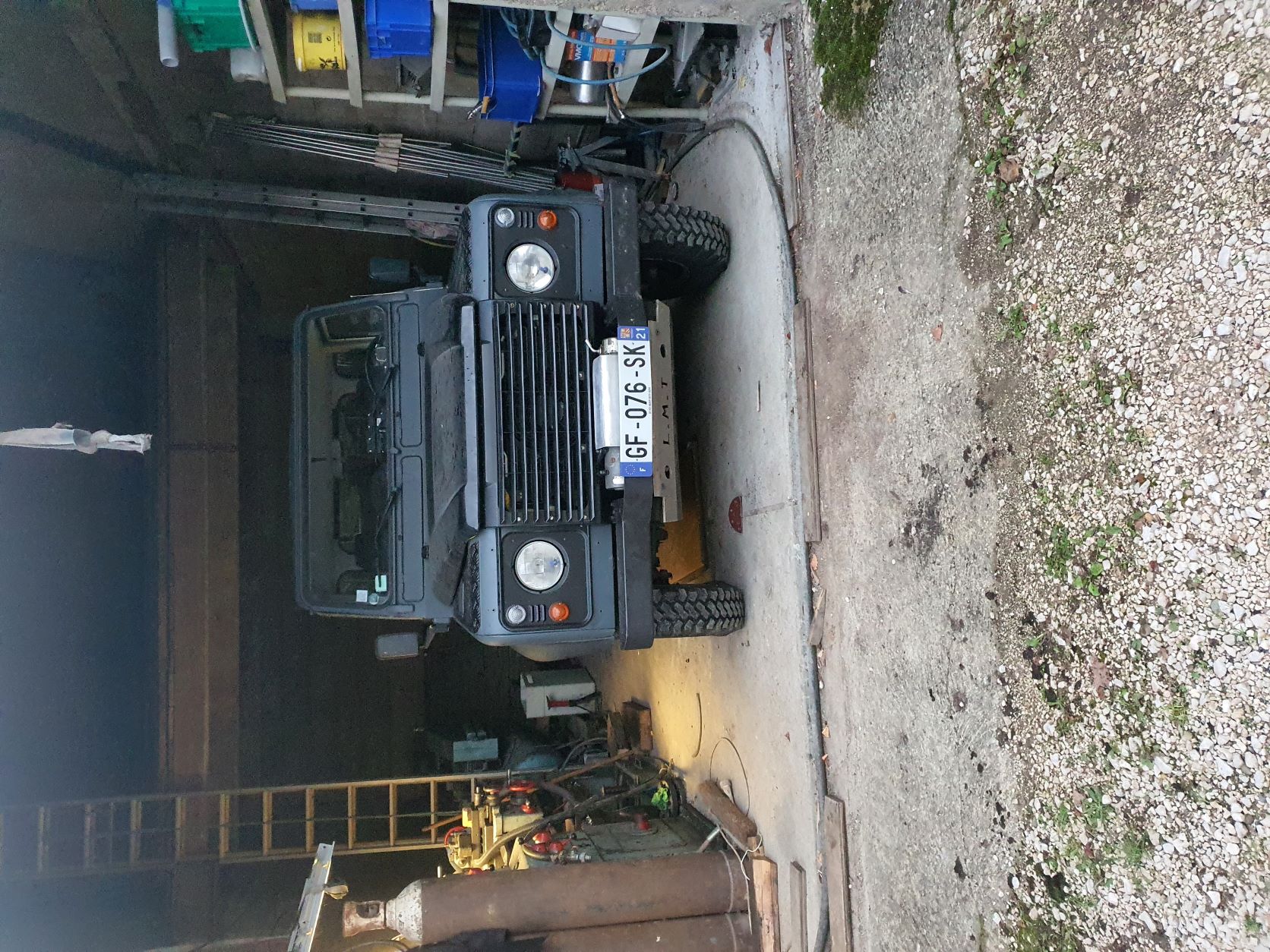

Bonjour ; permettez-moi un retour d'expérience et une remarque ;
Mon treuil, un Warn 8000 est installé depuis 20 ou 25 ans dans mon parechoc ; il s'agit d'un parechoc renforcé dont j'ai disqué la proéminence. Rien, hormis la corde
ne dépasse. Bien entendu, j'ai découpé un bout de calandre. et fixé la prise femelle de branchement de la télécommande en haut de la calandre. Mais je n'utilise pas cette télécommande filaire puisque j'ai installé sur mon tableau de bord un inverseur et un bouton poussoir qui me permettent d'actionner le treuil. Ce qui, en outre, me permet de treuiller capot levé. Ceux qui ont déjà vu voler une manille sauront à quoi sert ce genre de précaution.
Quant au contacteur Albright je l'ai fixé sur le doublage de l'aile droite, derrière le phare. Maintenant, une remarque : je ne suis pas sûr qu'il soit judicieux de discuter sur la place publique de l'homologation d'un pare choc ; je ne sais s'il est déjà venu à l'idée d'un contrôleur technique ou d'un assureur de vérifier l'homologation officielle de cet accessoire (ou d'un autre) mais je crois que ce n'est pas le genre d'idée qu'il faut leur suggérer. Comme nous le faisons déjà dans le domaine de la prévention du vol de nos Land, il vaudrait peut-être mieux que ce genre de discussion n'apparaissent pas dans un forum mais qu'elle se fasse en message privé.
