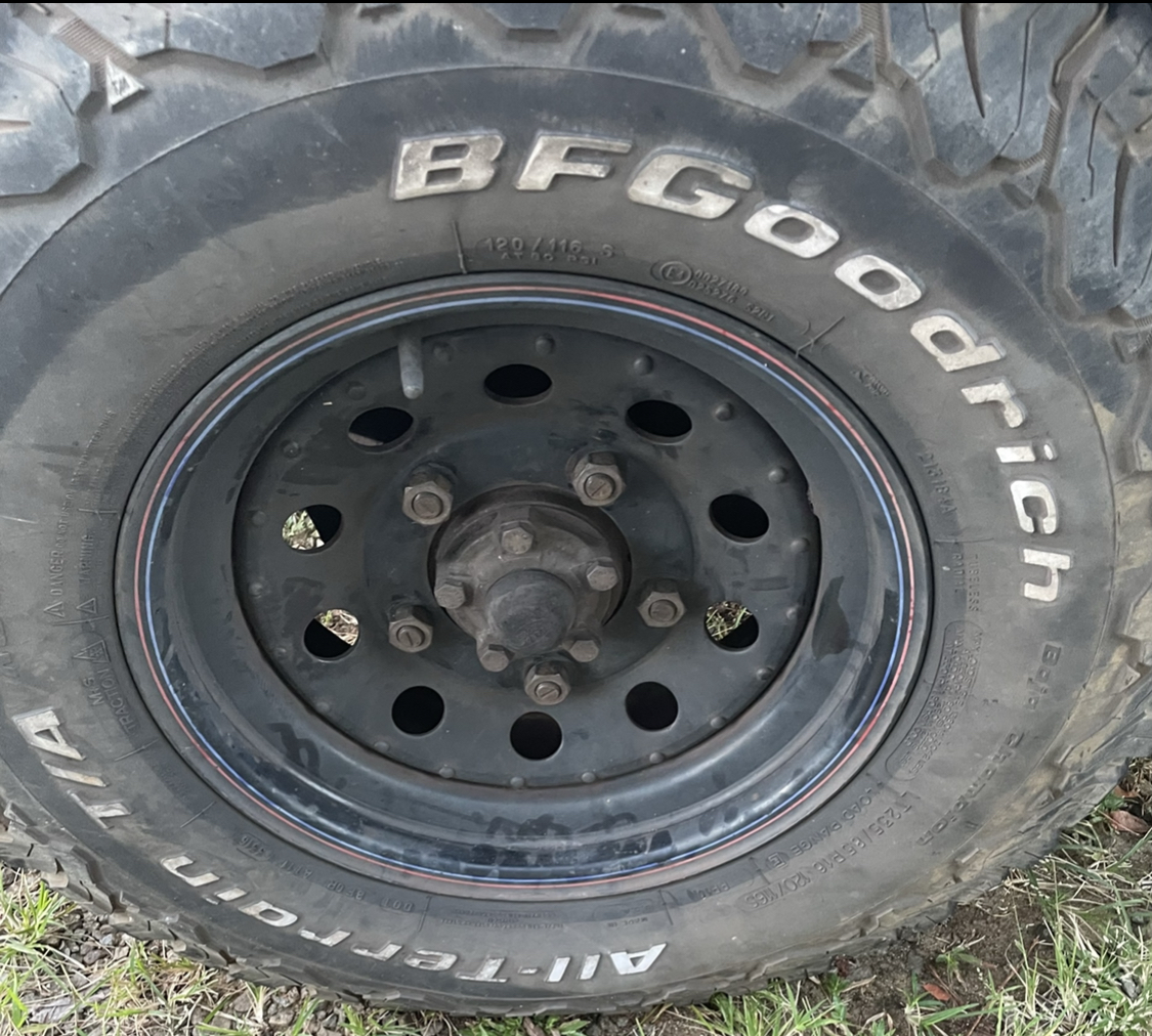

Je déterre car je m’y perds dans ces jantes…
Mon def td4 a actuellement des modular avec déport positif (si j’ai bien tout compris) mais cela provoque de forts tremblements des 80/90 et dangereux au delà.
Solutions : soit changer les amortisseurs mais faut être sûr que ces tremblements disparaîtront… (je les ai changé récemment alors ça me dérange un peu… mais bon, faut voir…) soit revenir à l’origine.
Donc suis plutôt pour revenir à l’origine. Idéalement il faudrait des jantes qui acceptent les pneus, bf en 235. Je descendrais en taille à l’avenir si nécessaire.
Quelles sont les côtes d’origine ou quelles jantes acier sans déport prendre ?? En 6 pouces pour accepter les bf ?
A vos bons conseils !
PS : test fait avec jantes d’origine montées avec des 235 route, RAS plus aucun tremblement ! Ce qui me convainc de revenir aux jantes/dimensions d’origine

Je ne crois pas que le déport de la jante soit la cause des tremblement.
ok, mais d'où alors ? amortissement ?
Les Modular certains ont eu des problèmes de mauvais centrage ou de déformation, à moins que tes pneus soient déformés ce qui peut arriver s'ils sont vieux. J'imagine que tu as vérifié l'équilibrage au point où tu en es ?
Je vais les faire vérifier de nouveau... et permuter avant/arrière pour voir s'il y a une différence..
La sensation de ces tremblements, en vraiment qu'on à l'impression que les roues font ce qu'elle "veulent" dès 90, en courbe longue, droite comme gauche, à 90, on a l'impression qu'elle décrochent. C'est vrai que ça fait un peu comme sur un velo avec une roue voilée...

Avec un véhicule en bon état, un déport supérieur ne crée pas de tremblements comme tu décris.
C'est autre chose. Quoi exactement j'en sais rien, mais la liste peut être longue.
Si en remettant les jantes d'origine avec d'autres pneus, les tremblements disparaissent, c'est l'ensemble jante pneu qu'il faut vérifier.
Re: Savoir lire les jantes et FAQ sur les jantes
Cela ressemble aux symptômes classiques qui, dans ses variantes les plus fortes, te donnent l'impression que ton Def est en train de se désintégrer avec une vitesse critique aux alentours de 90 km/h.
Outre l'équilibrage que l'on finit par oublier dans la liste, c'est un contrôle de tous les jeux et liaisons élastiques du train avant, de la colonne de direction (les cardans desserrés) jusqu'aux roues.
Après si le changement de roues suffit à faire disparaitre le problème c'est la piste à suivre (équilibrage, déformation, défaut de centrage,..)

tout a été vérifié.
tous les silentblocs changés, toutes rotules changées y compris du bras du boitier, parallélisme fait, test de tout ce qui est mobile sur le train avant : aucun jeu détecté, roulements roues et pivots ok, pas de jeu, réglage précontrainte fait (cela a amélioré en ligne droite).
les pneus ne sont pas vieux et ne semblent pas déformés. Vais quand même faire vérifier l'équilibrage, voile et permuter avant/arrière pour tester (si pneus déformés cela devrait avoir un effet... j'espère...)
vu que j'ai testé avec des jantes d'origines montées avec des 235 routes et que les tremblements ont totalement disparus, c'est forcement les jantes/pneus qui posent problème, non ?? Si c''était le boitier de direction ou autre qui merdait, les tremblements seraient encore là, peut-être réduits mais je les sentirais quand même (enfin je pense...)
J'ai le def depuis 4 ans et ces tremblements n'étaient pas là quand je l'ai eu. et il était équipé à l'identique (pneus, jantes même modèles)...
vu le déport, la voie est donc agrandie, un amortissement plus ferme ou autre, corrige-t-il cet écart ?
je m'y perds... je cherche en vain...

david973 a écrit : 07/10/2022 16:07 vu le déport, la voie est donc agrandie, un amortissement plus ferme ou autre, corrige-t-il cet écart ?
Hein ?
Il te faut bien comprendre que l'élargissement de la voie n'influe pas la suspension en ligne droite.....

Je confirme certaines jantes Modular doivent avoir des défaut de géométrie , elles ont tendance à faire vibrer le train avant. Ce sont des jantes bas de gamme , parfois difficiles à équilibrer avec beaucoup de plomb . Le déport de ces jantes c'est en +10 , les jantes d'origine Land sont en +30 . Ce n'est pas le déport qui va faire vibrer le train avant . Avant tout il faut être certain que tout le train avant soit nickel.

Tout à été changé ou contrôlé, aucun jeu nul part.Escanogat a écrit : 08/10/2022 18:18 Avant tout il faut être certain que tout le train avant soit nickel.
L’échange avec des jantes d’origine a montré que le problème vient des jantes/pneus.
Vais les faire contrôler cette semaine.
J'attends les résultats . A mon avis il faudrait les contrôler sans pneus , géométrie et équilibrage .

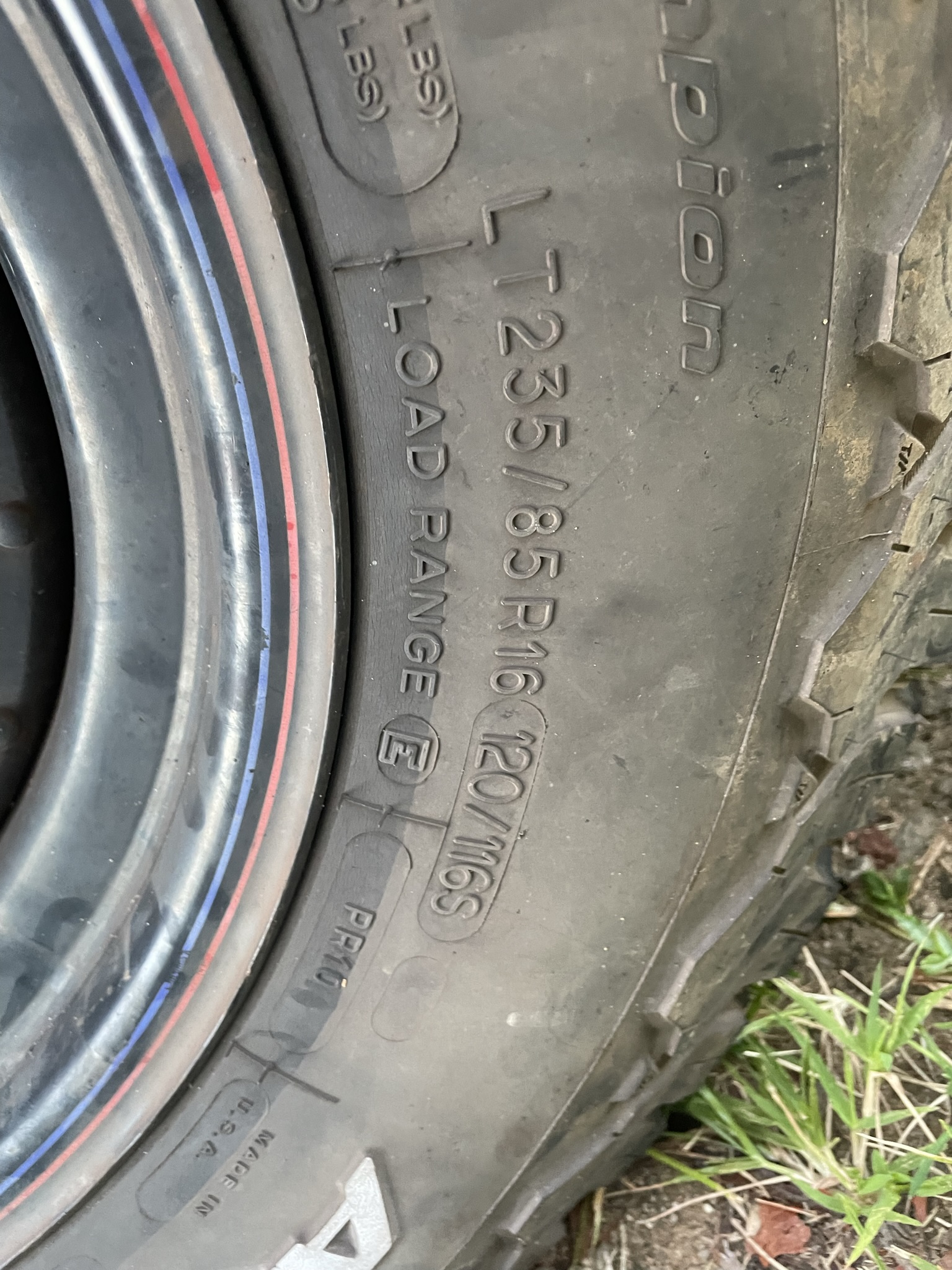

Me suis résigné à changer mes jantes.
Pneus actuels BF 235/85R16, les prochains mêmes dimensions en hankook AT2.
Me voilà donc à la recherche de jantes mais je m'y perds dans les modèles dimensions, conformité...
Bref, soit je pars sur de la monte d'origine, jante acier, mais quelles dimensions ?? je lis 5.5 ou 6.5... j'ai encore une jante d'origine en 5.5 et je lis que ce n'est pas adapté au 235..
Soit je pars sur des plus "jolies" mais lesquelles, sans avoir un déport important ou quelque chose à modifier/ajouter pour les monter...
Et surtout lesquelles à éviter !
A vos bons conseils, merci.

Il est possible de monter des 235/85 R 16 sur des jantes de 5.5" mais ce n'est pas recommandé. Le mini est 6" selon les fabricants de pneu.david973 a écrit : 14/01/2025 16:39 Bref, soit je pars sur de la monte d'origine, jante acier, mais quelles dimensions ?? je lis 5.5 ou 6.5... j'ai encore une jante d'origine en 5.5 et je lis que ce n'est pas adapté au 235..

Jantes a éviter les Modular qui génèrent des vibrations , expérience personnelle . J'ai fini par les virer et les remplacer par des jantes alu Manano avec insert acier. Jantes en largeur 6" pour des pneus en 235/85/16 et déport déport maxi +10 pour que les pneus ne dépassent pas des ailes .

Il existe pas mal de fabricant de jantes "Modular".Escanogat a écrit : 21/01/2025 12:27 Jantes a éviter les Modular qui génèrent des vibrations , expérience personnelle .
C'est comme "frigidaire" qui une marque de réfrigérateurs crée par General Motors. Mais pour le commun des mortels utilise le mot "frigidaire" pour un réfrigérateur quelque soit la marque.
Donc on trouve des Modular pas cher, mal faits, mais aussi des Modular de qualité.

C'était pas du bas de gamme , Jante Goss Modular comme celles-ci mais en noir . https://www.equip-raid.fr/produits/jant ... ver-7-x-16.
