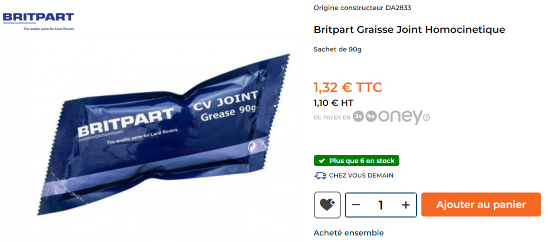

PS : J'ai vu ce type de graisse : ref Britpart DA2833

La graisse qu'il met dans le joint homocinétique ne me semble pas être une graisse NLGI 00 (semi fluide), mais une de consistance plus élevée.c'est à 12'45, cela me fait m'interroger car il bourre le joint homocinétique neuf de cette graisse alors qu'il utilise ensuite un berlingot qu'il vide dans le bol !
Avec la graisse recommandée par LR qui est une semi fluide, il n'y a nullement besoin d'ajouter de la graisse avant assemblage.

@Pater, effectivement, la graisse qu'il y met semble être bien plus épaisse que celle contenue dans le berlingot de bol.

La graisse qu'il utilise est une graisse pour constant velocity joint ref DA2833.
La graisse semi fluide pour les bols est la réf STC3435.
Maintenant y-at'il un intérêt à prégraisser le joint ???
Jusqu'a présent je n'ai utilisé que la stc3435
