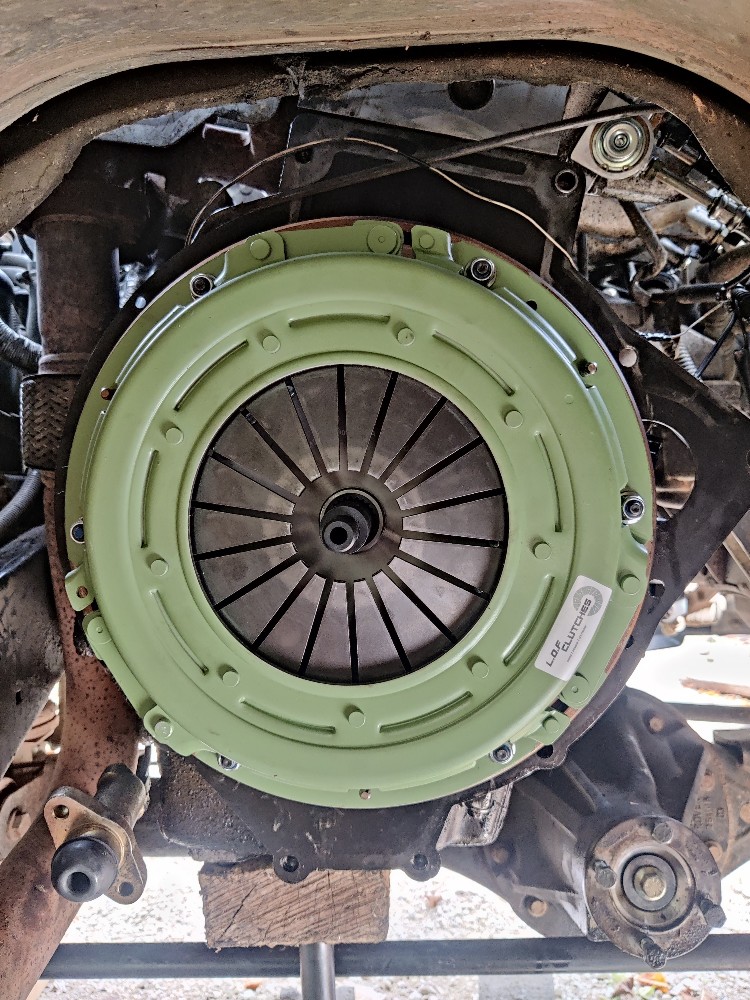

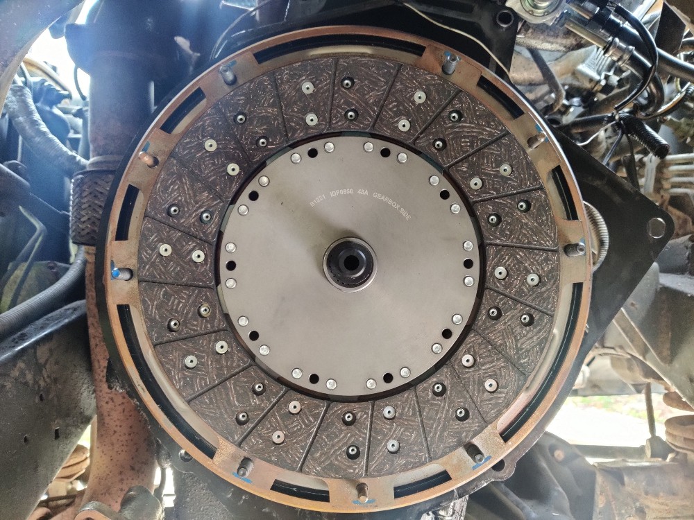

J'ai suivi vos conseils et me voilà en possession d'un bi-mass valéo et d'un embrayage ROAD de LOF Clutch.

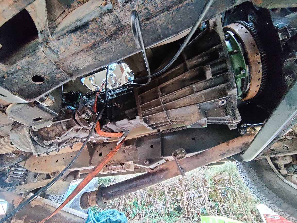

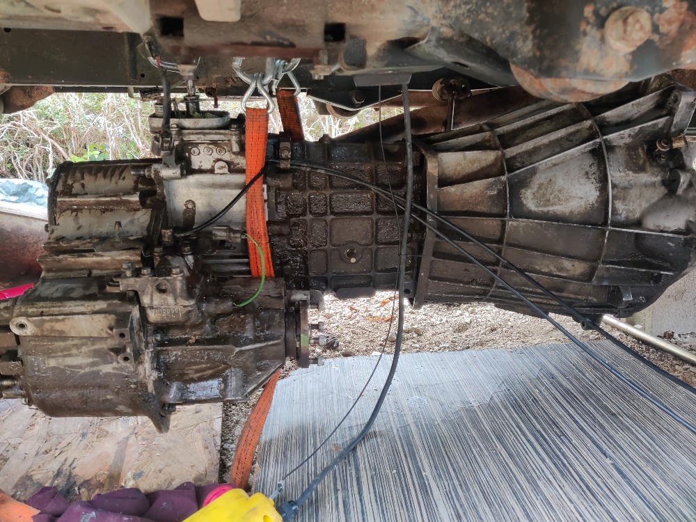

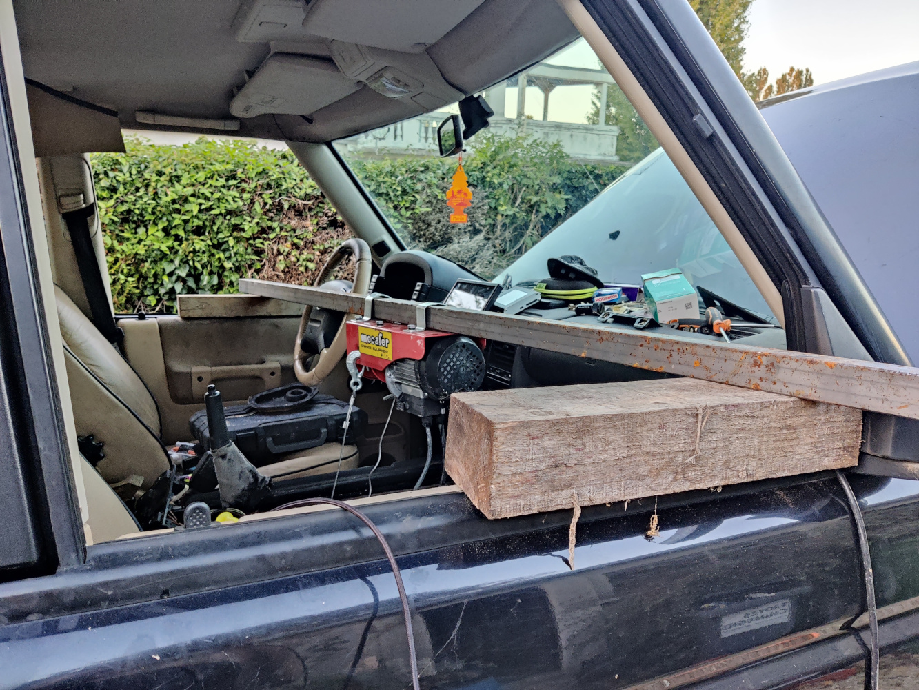

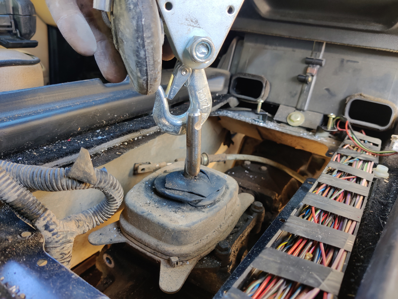

N'ayant pas de cric rouleur j'ai décidé de passer par la console centrale pour descendre l'ensemble. 4 vis pour démonter la console et quelques rivets pop à percer, 4.8mn. Pourquoi se priver
J'ai utilisé un palan électrique 200kg, un tube d'acier 40x2,5 S275 et deux morceaux de bastaings.

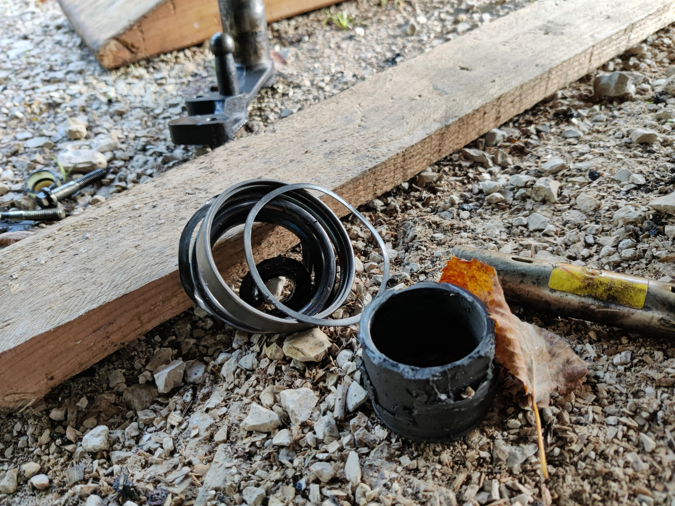

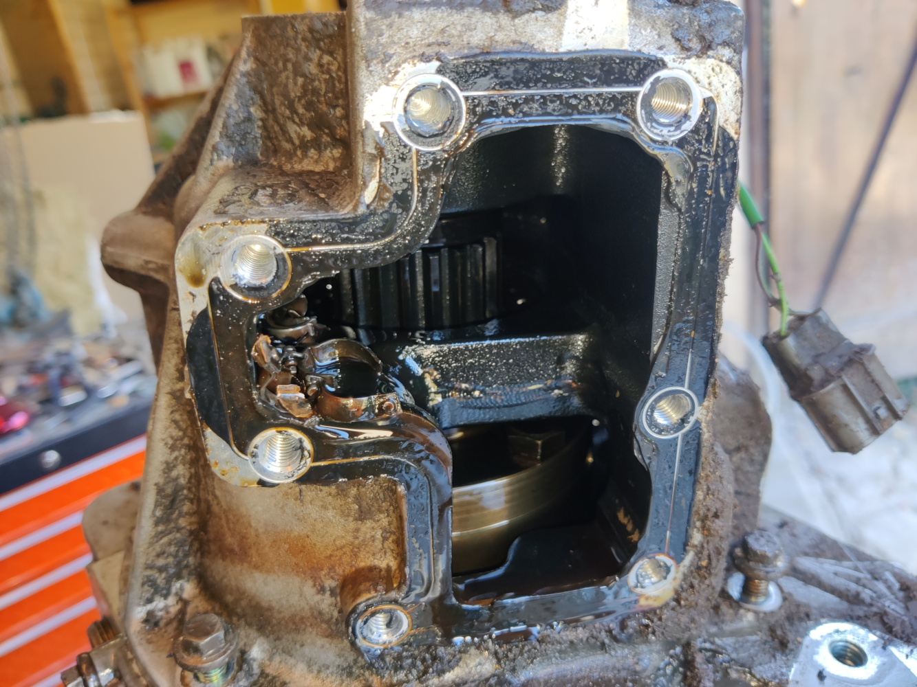

En tombant l'ensemble, quelle surprise ! Une vis tombe du carter d'embrayage

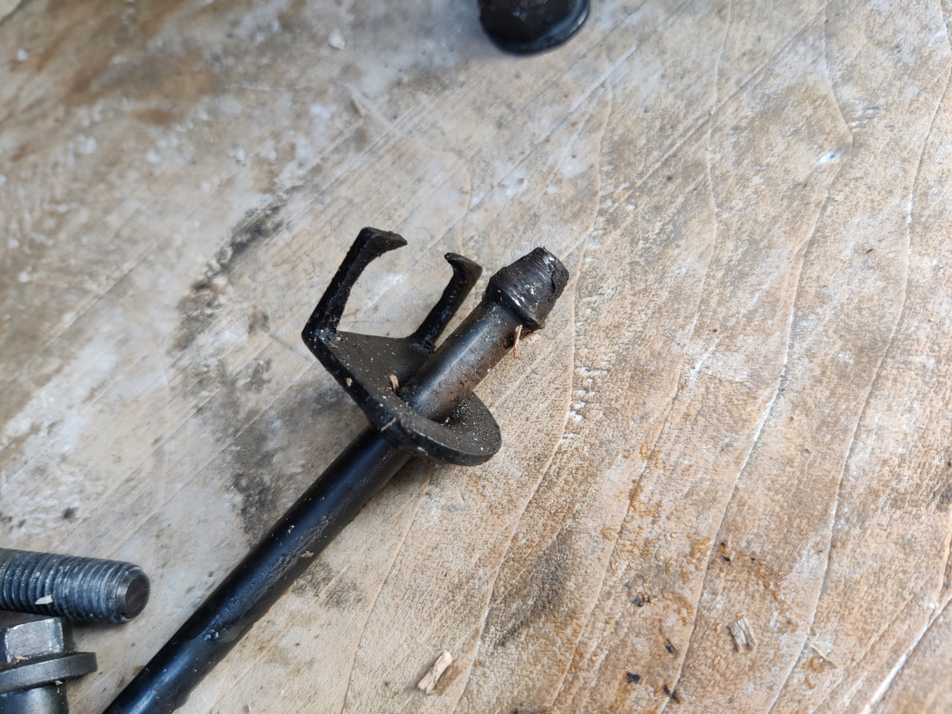

Je retrouve la butée complétement détruite. Le support de fourchette, d'où provient la vis, est complétement desserré. La fourchette est en bon état, le doigt est dans un drôle d'état. Le volant moteur a un jeu axial et latéral énorme. L'arbre primaire de la R380 possède un léger jeu latéral (aucun axial), je me demande si je dois aussi changer son roulement ou si c'est normal. Les traces visibles sur la photo ci-dessus ne se sentent pas au toucher. Je suppose qu'il n'y a pas de problème à garder cet axe.

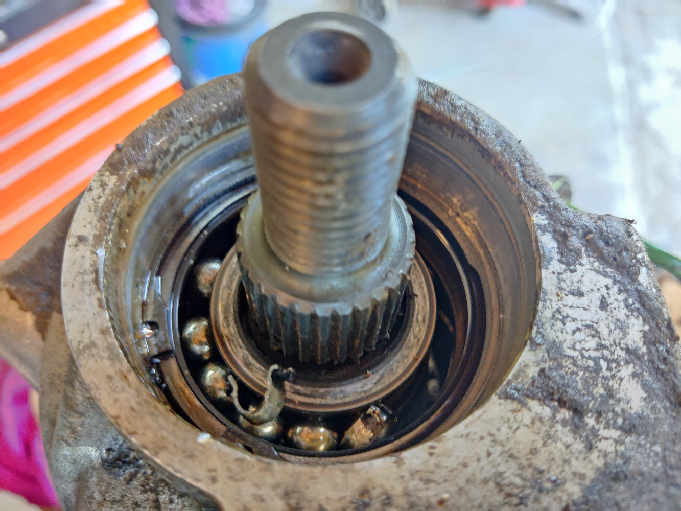

Un autre soucis est apparu, roulement de sortie avant sur la LT230 complétement détruit. Par miracle il n'y a pas de trace ailleurs, les vis du différentiel ont pris le temps de tout broyer. J'attends mes joints et roulements pour remonter l'ensemble. Aucune dent n'est marquée.

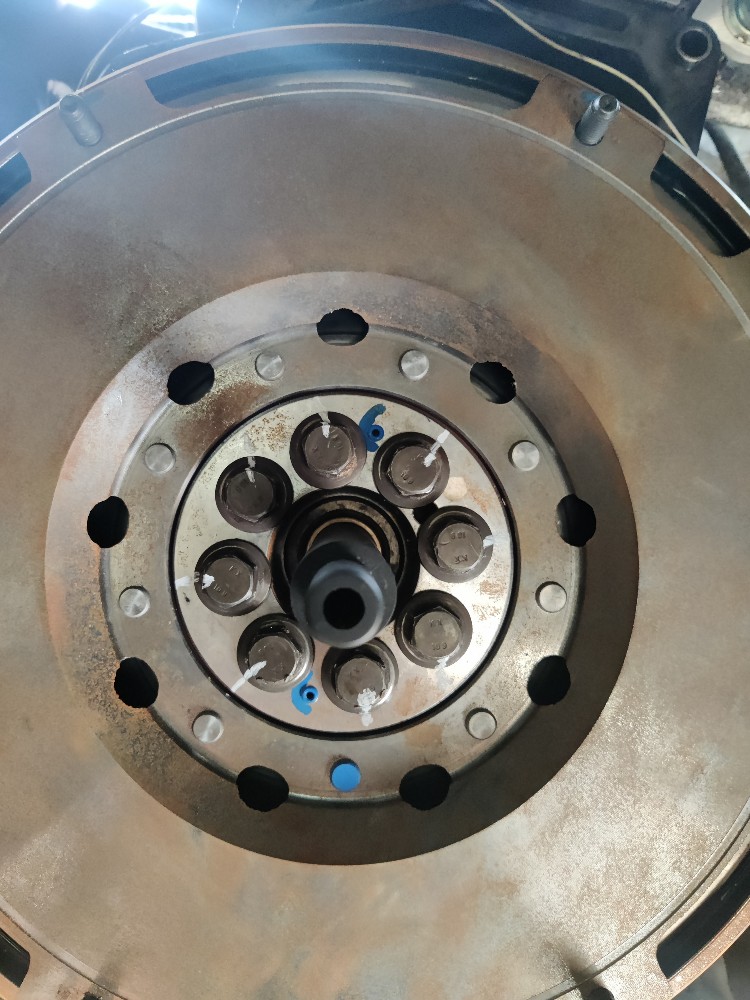

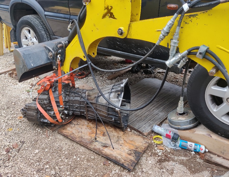

Après avoir changer les roulements de la BT, je remonte l'ensemble avec l'aide de la pelleteuse.
Un volant tout neuf, l'ancien ayant des jeux latérale et axial très important.

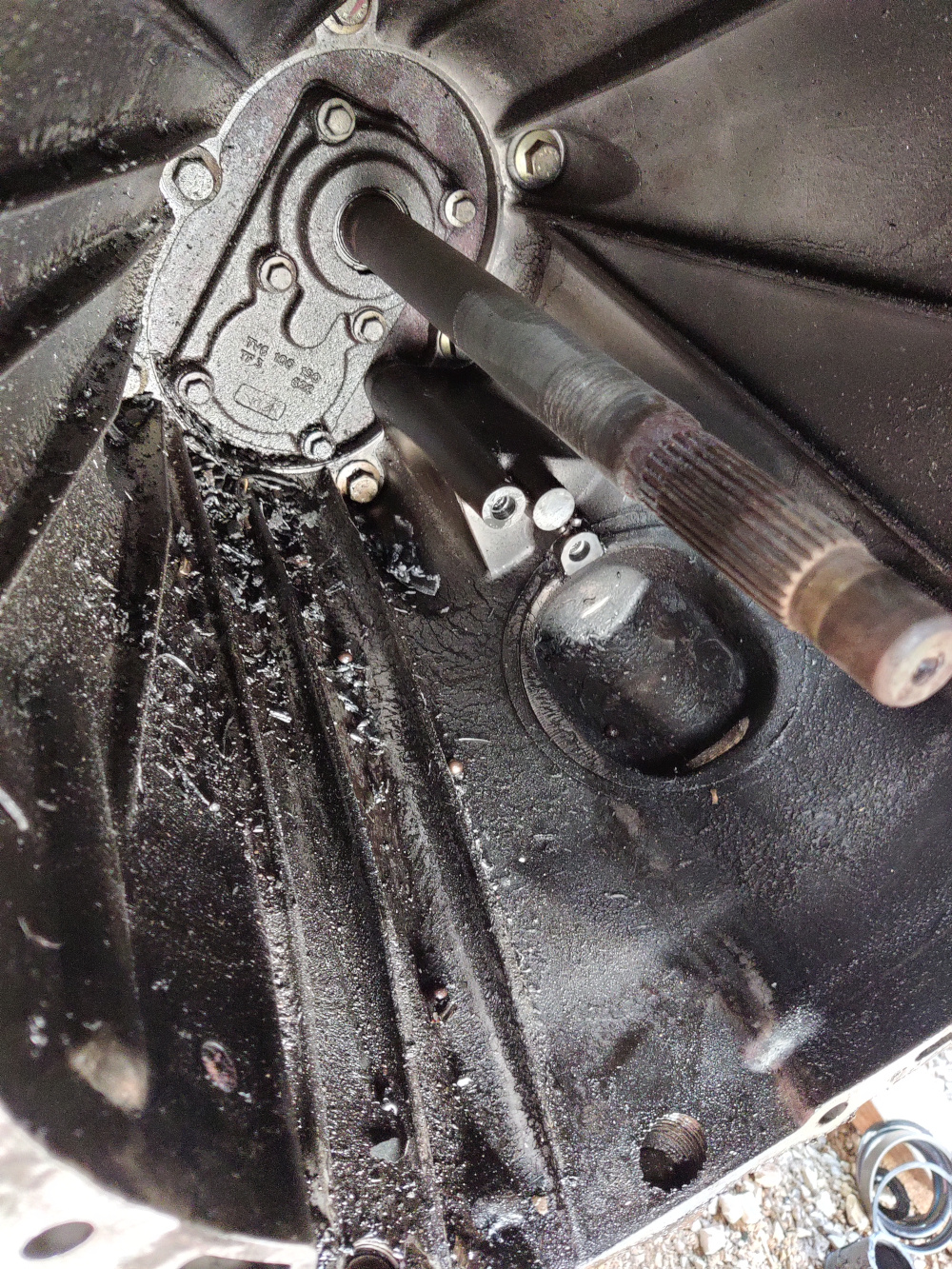

L'assemblage a été un peu difficile, malgré le bon alignement du disque d'embrayage et le bon alignement des BV/BT avec le moteur.
Il faut vraiment secouer comme il faut l'ensemble pour que l'arbre primaire rentre dans le logement du vilebrequin.
La bague en bronze ou laiton qui se loge dans le vilebrequin et l'arbre primaire de la R380 avait un peu de jeu latéral sur le vilo. Je l'ai enduit d'un peu de pâte à joint pour éviter qu'il ne bouge et sorte de son logement.

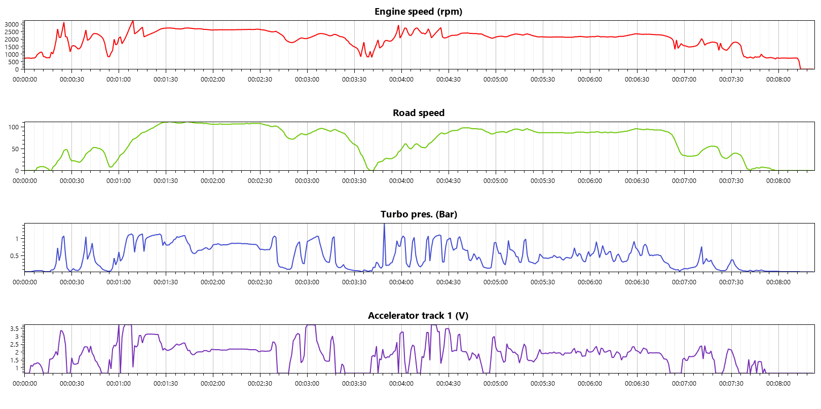

Durites remplacées (elles étaient bonnes et d'origine), connecteurs nettoyés et c'est partie pour un petit tour:
À moitié du graphique, j'ai débranché les capteurs MAF et AAP. La voiture a le même comportement qu'avec les capteurs branchés, mais sans le nuage noir.
Le wastegate modulator donne signe de vie. Sur les derniers trajets il n'y avait aucune réaction sur ce graphique.
La pression du turbo semble réagir correctement, sauf que la pression ne dépasse jamais 0.075 bar

Sur la graphe, ce serait bien d'avoir la charge sur le moteur.
Re: Embrayage ?
Je ne vois pas quel paramètre cela peut être sur mon CSV.
- Messages : 13985
Re: Embrayage ?
Tu peux prendre soit le débit de carburant consommé, et avec la vitesse de rotation moteur cela donne une idée de la charge, soit utiliser la position de l'accélérateur.
La charge sur un moteur, c'est la masse de carburant par cycle moteur.
Normalement, pour vérifier la pression max du turbo, il te faut avoir la charge maxi sur un certain laps de temps à un régime donné constant (sur un 300 Tdi, c'est entre 2500 et 3000 tr/min)

Si je comprends bien la bague bronze est ajustée au Ø de l'arbre primaire et "bat" dans le vilebrequin ? Si c'est ça c'est pas bon du tout! Elle doit être légèrement serrée dans son logement et se met en place au maillet.nfrery a écrit : 15/10/2022 20:12 La bague en bronze ou laiton qui se loge dans le vilebrequin et l'arbre primaire de la R380 avait un peu de jeu latéral sur le vilo. Je l'ai enduit d'un peu de pâte à joint pour éviter qu'il ne bouge et sorte de son logement.
A mon avis tu vas devoir redéposer le bazar et remédier au problème.
Re: Embrayage Disco D2 ?
C'est bien cela. La seule manière de remédier au problème est de remplacer le vilebrequin. À moins qu'il existe une bague bronze plus épaisses et avec un Ø plus grand pour rattraper le jeu dans la sortie du vilebrequin.
