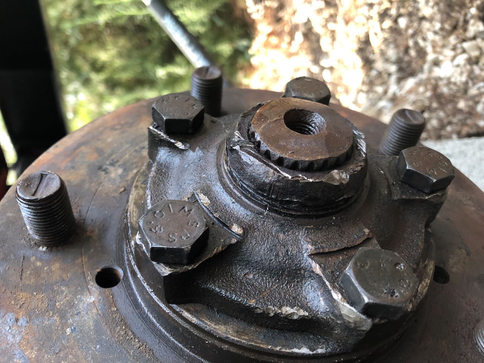

bonjour à tous
nous venons d'avoir la super mega surprise de decouvrir notre main meneuse soudée par la rouille
pas le cir clips
tous les boulons s'enlevent
nous avons chauffé avec ce qu on avait (bleuet avec lampe gaz) pour creer choc thermique avec de l'eau
au burin, pour essayer de decoller
nous n'avons pas d'extracteur
et rien ne bouge.....
voilà là où en est maintenant ....
question quelles sont les solutions :
on disque la main meneuse pour essayer de l'enlever de son arbre??
d 'après vous 1/2 arbre hs?
est ce qu'on peut sans disquer, enlever le 1/2 arbre complet? (enlever 7 boulons autour du bol sous l'amortisseur et l'etrier de frein suffisent?) - j'ai trouvé la doc sur landroverfaq sur la revision de nez de pont
nota : premier 4x4 donc on connait pas les termes techniques..
on est un peu perdu et on connait personne vers chez nous (orange dans le vaucluse)...
main meneuse avant droit soudée par la rouille à son arbre

Vu l'état, je remplacerais la main meneuse et l'arbre. Donc démontage à la disqueuse et poubelle.
Pour un fonctionnement optimum du joint homocinétique, l'arbre doit pouvoir coulisser dans la main meneuse avec un jeu axial limité entre 0.08 et 0.25 mm.

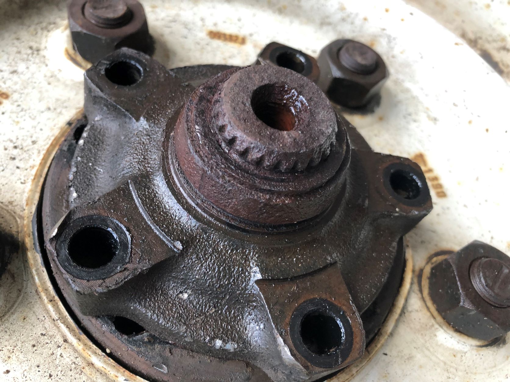

Re: main meneuse avant droit soudée par la rouille à son arbre
Hello,
jette un oeil à ce post: viewtopic.php?f=26&t=8640&hilit=surprises
