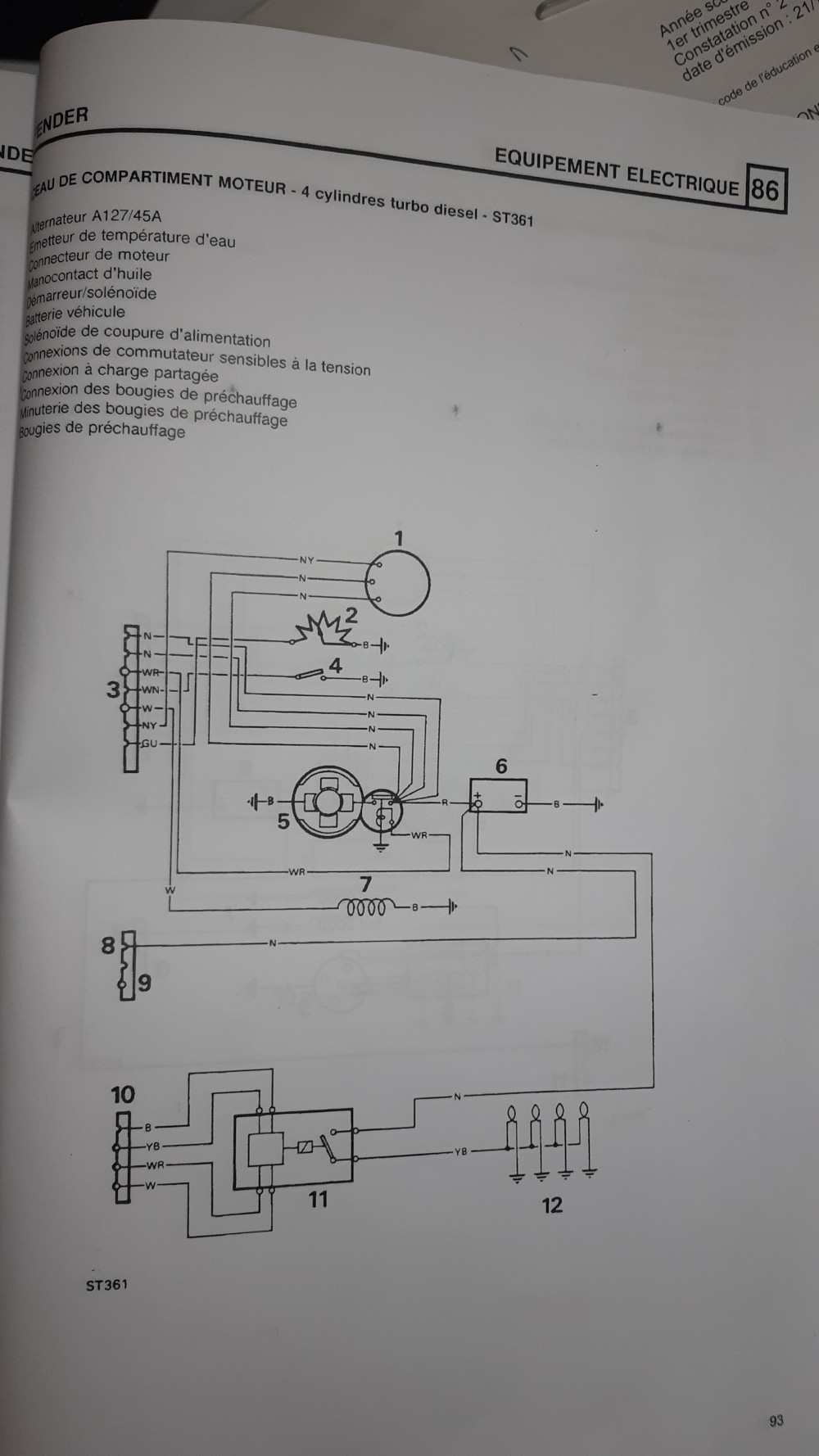

Ma question: si j'en crois le manuel, il n'y a qu'un fil WB qui va direct au solénoïde. Mais cette représentation est-elle simplifiée ou réaliste? Y a t-il un relais entre le neiman et la pompe?
Mon deuxième problème: le petit fil marron/rouge qui part du neiman et qui d'après le manuel va allumer l'ampoule de témoin de préchauffage est coupé (sacrées souris!) et sur mon tableau de bord, je ne retrouve pas de fil marron/rouge.
Ma question: le préchauffage est-il géré par un relais/tempo? Oui si j'en crois la page 93 du manuel. Mais j'ai lu sur un post qu'il n'y a pas de tempo et donc pas de relais. Est-ce une question de date de fabrication (avant/après 1991). Si il n'y a pas de relais, doit-on en conclure que le courant va aux bougies directement depuis le neiman? Et du coup, puis-je cabler direct vers le témoin de préchauffage en lieu et place du petit cable marron/rouge?

J'avais déjà vu ce sujet. Mais le manuel décrit très clairement une tempo pour le "4 cylindres turbo diesel" (sic). Peut-être s'agit-il en fait du 200 TDi. C'est pas très clair.
Je vais partir du principe qu'il n'y a pas de tempo.

Le position de préchauffage sur le neiman est une position non permanente. La clé revient en position 1, donc bougies non excitées.
Mais, après investigation:
-lorsque je mets la clé en position préchauffage, j'entends distinctement un clic, qui ne correspond à aucun des 5 relais situés sous la boîte à fusible.
-le témoin de préchauffage au tableau de bord est alimenté par un fil YB jaune/noir
-le cable WB blanc/noir partant du neiman est connecté à un fil WR blanc/rouge
-ces deux derniers points correspondent en tous points au schéma additionnel du manuel (voir ci-dessous):
Sauf erreur grossière de ma part (mes compétences en électricité auto sont très limitées), j'en conclus donc que mon véhicule est équipé d'un relais pour le pré-chauffage. Reste à le trouver sur le véhicule.

Oui, le 11 est le relais de préchauffage. Après à voir coté moteur, sur le tablier. Avoir quelqu'un qui manœuvre la clé pendant que tu as la tête sous le capôt peut être un plus ;D
Sinon suivre le fil jaune/noir qui relie les bougies au relais ?

On n'entend pas le clic depuis le compartiment moteur. Uniquement dans l'habitacle. Je suis de plus en plus largué...

Bien que mes connaissances en éléctricité automobile soient limitées, il me semble que si tu places ta main sur le capot d'un relais (pas les fils !), et que tu demandes à une tierce personne d'actionner la clé en position préchauffage, lorsqu'elle entend ce clic, tu devrais ressentir ce clic également sous tes doigts ?
En tatonnant de la sorte, tu devrais finir par trouver ton relais ... Il te sera alors facile de remonter les fils et de localiser le temporisateur.
Je te confirme que les bougies de pré-chauffage ne servent qu'au démarrage du moteur, mais qu'elles ne fonctionnent pas en permanance. Comme elles tirent une grande quantité d'électricité, leur alimentation passe forcément par un relais.

Bruno301 a écrit : 05/11/2022 11:54 Sauf erreur grossière de ma part (mes compétences en électricité auto sont très limitées), j'en conclus donc que mon véhicule est équipé d'un relais pour le pré-chauffage. Reste à le trouver sur le véhicule.
sur le site de la légion ton document porte l'annotation "200TDI" pas sûr donc qu'il corresponde à ton véhicule.
circuit préchauffage 200tdi.pdf
