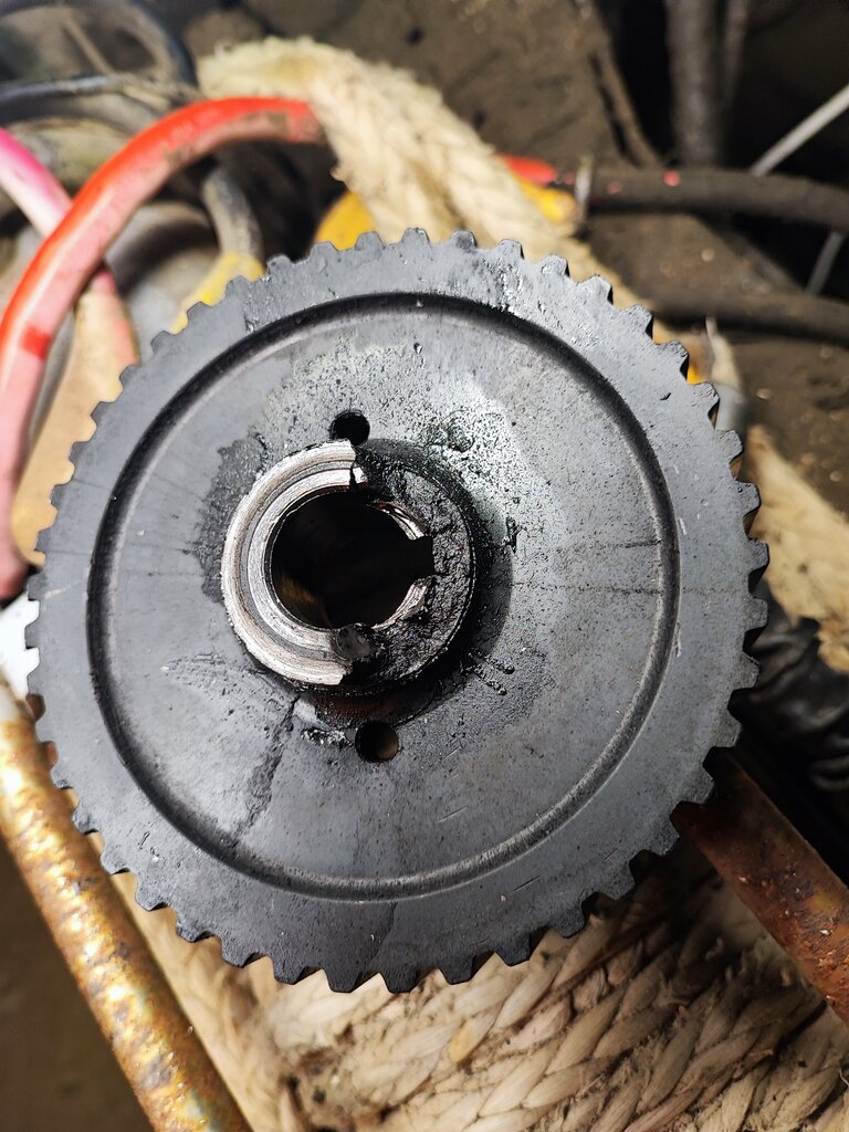

salut a vous
bon finalement le bruit a atteint sa limite,moteur qui a calé et démarre plus,
j ai pensé a un casse de la distri qui avait 15000 km
comme j avais pas l infrastructure (garage et faire ça dehors me tenter pas de trop dire suis quand même en Normandie)
j ai tous mis de de coté.
et il y a quelque jour j ai ouvert la partie distri
et la en ouvrant le carter
la vis de la poulie d arbre a came se balade et le boulon de la poulie fixe desserrer(les photos arriverons plus tard ,trop volumineux pour héberger
et la poulie d arbre a came,la partie avec la rainure déchirer, l arbre a came bloque a un moment de la rotation , va falloir démonté pour voir, bon les tiges sont tout plié ça je l avais vu depuis un moment.
mais la courroie et toujours la certes un peu détendu voir elle a augmenter du coup je vais remonter le moteur en stock à la place
