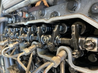

Bonjour, après avoir déposer le cache culbuteur, je ne vois rien de suspect. Les pastilles de queue de soupape sont a priori bien en place.The Pater a écrit : 02/01/2023 12:51Pour avoir le coeur net il faut reprendre tous les jeux et vérifier le jeu des culbuteurs sur leur axe.legir a écrit : 02/01/2023 11:29 J’ai pris deux vidéos : l’une avec le bouchon de remplissage d’huile et la deuxième sans le bouchon. Le bruit se situe sous le cache culbuteur.
Mais si le bruit n'est qu'à froid et disparait à chaud, je me ferais pas trop de soucis.
Il y a aussi, peut être une mauvais combustion à froid. Il y a plusieurs raison possibles. As tu une couleur de fumée, à l’échappement, particulière lorsque cela claque à froid ?
AMHA, l'odeur de gasoil et le claquement sont surement deux choses distinctes.
Dois je m’attaquer au jeu des culbuteurs ou dois je pousser mes investigations en déposant la rampe toute entière ?
J’avais fait un serrage au couple 5 nm et à l’angle 50’
Une dernière question : je sais qu’il est possible de lever une roue pour faire le réglage des culbuteurs mais à priori j’avais remarqué l’année dernière qu’en effectuant cette manœuvre et en enclenchant la 4ème vitesse il m’était impossible de faire tourner la roue ? Cela aurait il un rapport avec le fait que j’ai un différentiel à glissement limité ashcroft ? Puis faire tourner à le moteur à partir du vilebrequin sans déposer les bougies de préchauffages ?

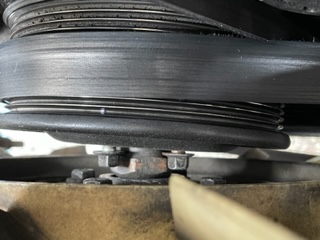

Bonjour à tous, par courtoisie pour ceux qui ont la gentillesse de partager leur savoir, je donne des nouvelles. J’ai repris le réglage des culbuteurs mais rien n’avait bougé depuis l’année dernière. J’ai cependant trouvé la cause de ce couinement sinistre : les vis qui tiennent la poulie qui est derrière le ventilo se sont dévissées probablement à cause des vibrations. Cela à modifié l’axe de rotation et par la même occasion à usiné la courroie principale qui frotte contre la courroie d’alternateur. Il faut donc que je me procure une nouvelle courroie et peut être aussi les 4 vis coupables.legir a écrit : 07/01/2023 19:45 Je comprends. Pas de modif sur ce disco mise à part le différentiel central aschcroft. Également le système d’alarme qui est shunté. Pour le reste il est dans son jus et ne semble pas souffrir de corrosion perforante

Ça va, c'est pas grave!
Pas sûr qu'il faille remplacer les vis ; comme elles ne sont pas simples à serrer — ce qui explique probablement leur desserrage — tu peux toujours sécuriser le montage en les remontant avec du frein de filet léger.
Merci pour le retour d'info, en tout cas!
Re: Claquements à froid 300 tdi
Merci. Il faut que je trouve un moyen pour resserrer les vis car la clé ne passe plus pour déposer le visco coupleur et en effet, elles sont pénibles à atteindre.Normand 1400 a écrit : 14/01/2023 7:57 Ça va, c'est pas grave!![]()
