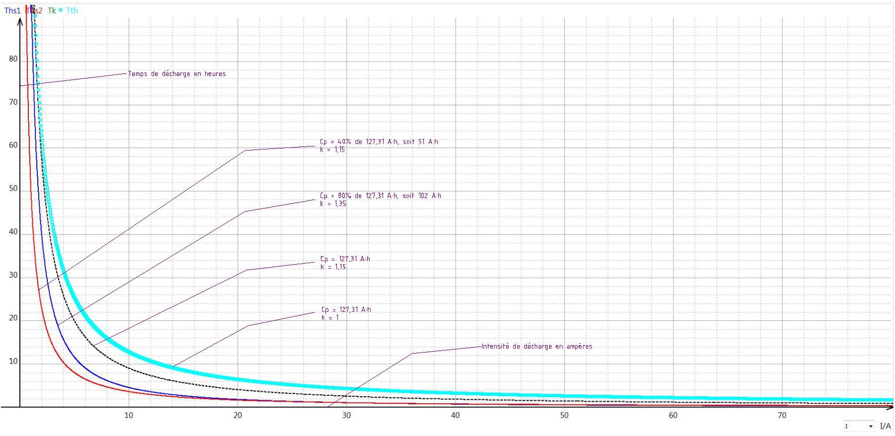

La difficulté de la mesure est liée à la précision du voltmètre, car ça je joue au dixième de volt près...
Une batterie de 12V comportant 6 éléments, je te laisse faire les calculs.
C'est aussi sur cette partie, plus axée sur la fiabilité résiduelle d'un accumulateur plomb que je comptais intervenir, car une partie de ton questionnement tourne autour de ce point.

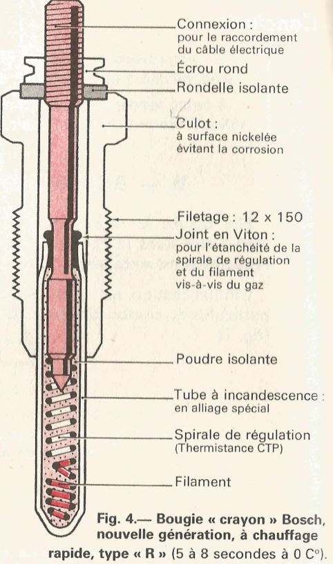

Cette autre chose est ce qu'on appelle une résistance CTP (coefficient de température positif) ce qui veut dire que sa valeur augmente avec la température.
Son vrai nom est thermistance.
Elle s’intercale avant la résistance de chauffe, en série avec elle, ce qui donne :

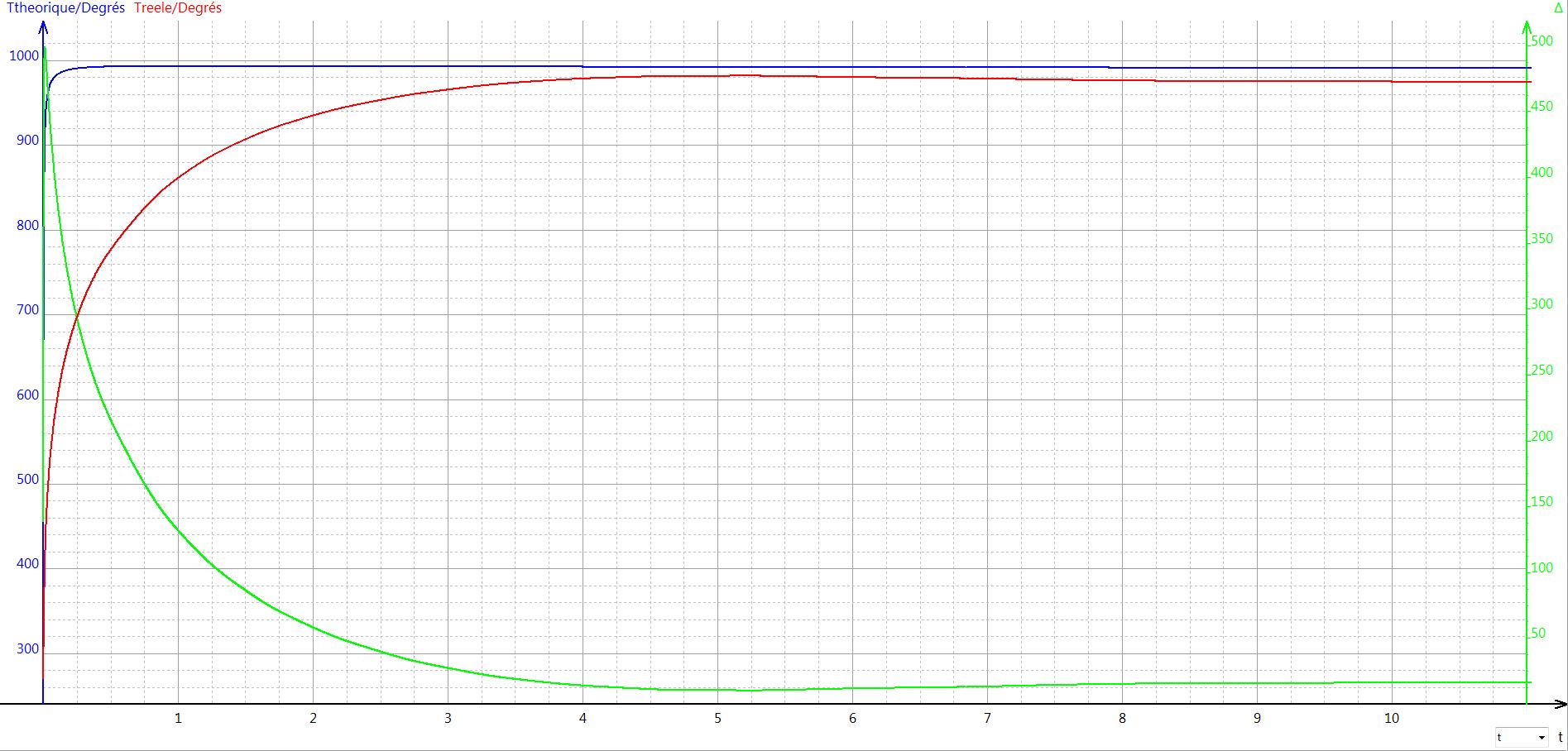

Revenons maintenant à nos oscillogrammes.
En théorie, avec quelques hypothèses simplificatrices, car sinon le calcul est vraiment tordu, la résolution d'un tel système des points de vue thermique et électrique aboutit à une réponse en courant variant selon une loi exponentielle décroissante.
Un truc du genre, la courbe pas lisse représentant l'appel de courant des quatre bougies de mon bon vieux 300 Tdi, la courbe bien lisse étant la courbe théorique :
Cela signifie surtout que le régime thermique réel est plus compliqué que le régime théorique ; formulé autrement, les échanges de chaleur avec le milieu ne sont certainement pas linéaires, ce qui n’a rien de surprenant si l’on y regarde de plus près.
Cela dit, j’ai constaté que la consommation en courant de bougies vieillissantes a tendance à prendre la forme d’une droite quasi parfaite. Les causes en sont multiples ; les principales doivent résulter d’une corrosion des filaments, ce qui les rend moins performants et/ou d’une fatigue thermique des résistances, sans parler de ce milieu très oxydant qui doit bien finir par affecter les crayons et leur contenu. Du coup, le régime de chauffe aux premiers instants ralentit un peu. Du coup, le vieillissement a pour principale conséquence, bien avant d’aboutir à un court-circuit ou à une coupure franche, de déformer la courbe théorique.

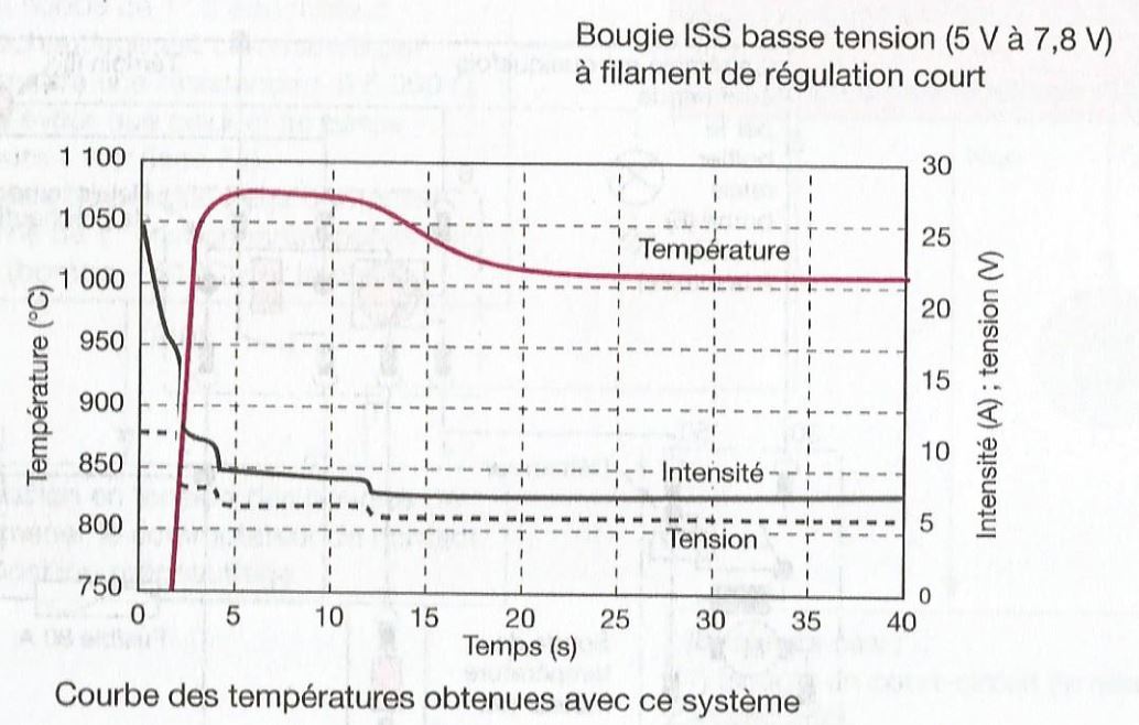

On peut également évoquer les évolutions du préchauffage ; le graphe suivant montre les caractéristiques essentielles des montages récents :
On obtient, via le jeu combiné d’une thermistance ultra courte et d’une platine électronique un peu plus sophistiquée, une chute d'intensité très brutale sitôt les bougies en température.

Formulé de manière un peu plus précise, l'augmentation de la résistance interne des éléments chauffants des bougies par le simple effet de la chaleur sur le métal de la dite résistance ne pouvait plus suffire à limiter l'élévation de température du corps de chauffe une fois les transferts thermiques établis. Il a donc fallu trouver un système capable de moduler plus vigoureusement la résistance de l’élément chauffant en fonction de la montée en régime thermique de la bougie.
Avec la thermistance, les performances sont bien au rendez-vous :
Tu vas me dire que la corrélation est pas bien terrible et tu auras raison!
Ainsi, on s'éloigne complètement du profil de la fonction exponentielle précédemment décrite en pilotant de manière encore plus agressive les premiers instants de la chauffe via une modulation de la largeur d'impulsion, procédé utilisé par le µ-processeur pilotant le préchauffage. Cela permet d’élever la température du crayon de 0 à 1 000 °C en deux secondes.
Le tout avec une tension d'alimentation plus faible que celle de la batterie parce que synthétisée par l’électronique ; d'où l'impossibilité, dans le cadre d'un dépannage, de raccorder ces bougies directement à la batterie en vue de tenter un démarrage sous peine de les cramer en quelques secondes.

Or c’est justement durant les premiers instants que les bougies sont le plus calorifères : même avec des bougies en parfait état, tout fléchissement de la courbe de courant en début de cycle se soldera par un certain nombre de degrés en moins au crayon lors du lancement du moteur thermique.
En partie droite du graphique, on observe un phénomène plus classique et beaucoup plus étendu dans le temps : celui de la récupération de la batterie. Outre le vieillissement, il est surtout lié à la vitesse de recirculation de l’électrolyte, d’autant plus intense que l’appel de courant aura été violent. Un peu comme le sang qui apporte l’oxygène et les nutriments aux muscles et au cerveau tout en évacuant divers sous-produits de notre chimie interne…

Par ailleurs, physiquement comme mathématiquement, l’intensité parcourant les bougies peut être regardée comme la dérivée de la température des crayons. À la fonction de transfert propre à la thermistance près, que l’on peut pifométrer, le tout étant de ne pas changer de pifomètre en cours de route !
Rappel des données d’entrée (en rouge, la courbe de courant réelle, un poil rabotée par le temps de latence de la batterie et en bleu, la courbe théorique) :
Évidemment — car c’était le but du jeu — la courbe théorique retenue correspond à une montée en température super rapide des bougies :
Un souci de moins…

Je ne vais évidemment pas proposer, pour la vérification de la capacité résiduelle d’une batterie, de méthodes faisant appel à une métrologie de malade. On peut faire sans, mais c’est un peu plus long (un peu plus taquin aussi) car il faut éviter de la décharger trop profondément.
En principe, la capacité théorique (on parle d’énergie, là) d’une batterie est donnée par le produit du couple courant·temps qui fait chuter sa f.é.m de 2,1 V à 1,8 V (par élément) en un temps donné. Les constructeurs ont adopté une normalisation qui, en substance, indique que la valeur ainsi obtenue correspond à un temps de décharge de 20 heures pour les batteries de démarrage (celles montées dans les voitures classiques) 10 heures pour les batteries fixes (installations photo-voltaïques), 5 heures pour les batteries de traction (clarks) et 1 heure pour les véhicules électriques.
Ainsi, une C20 de 100 A·h sous 12 V correspond à une batterie de voiture thermique dont la f.é.m va mettre 20 heures pour passer de 12,6 à 10,8 V, ce qui représente une intensité constante soutirée de 5 A.
Dans mes docs collector datant d’après la seconde guerre mondiale, il était précisé que Tudor était le spécialiste des batteries fixes et Fulmen, celui des batteries de traction. Il était également indiqué que les Fulmen étaient plus légères, mais d’une longévité moindre. À l’époque, il fallait donc déjà choisir entre fromage et dessert !
Par ailleurs, si tout était simple du point de vue de la chimie, une variation de l’intensité soutirée aboutirait à une variation inversement proportionnelle du temps de décharge. Ainsi, sur le graphe ci-après, qui correspond à une batterie parfaite, on voit qu’un courant de 5 A et quelques va mettre 25 heures et des poussières à décharger la batterie alors qu’un courant de 30 A déchargera la même batterie en un peu plus de quatre heures.
Peukert a étudié cette question et en a tiré une loi expérimentale intéressante qui, pas de bol pour les allergiques aux maths, est cette fois une parabole.
Cette loi s’écrit ainsi :
Td : temps de décharge
Cp : capacité dite « de Peukert »
Id : intensité de décharge
k : exposant de Peukert
La relation de Peukert fournit plusieurs éléments de comparaison très intéressants. Ainsi, une C1 de 100 A·h correspondra à une batterie de traction dont la f.é.m va également plonger de 12,6 à 10,8 V, mais en une heure, l’intensité demandée étant cette fois de 100 A. Or on constate qu’avec ce régime de décharge, notre batterie C20 de 100 A·h, même en très bon état — dont la capacité Peukert est d’environ 127 A·h — tiendra seulement trente-huit minutes. En d’autres termes, il faudrait une batterie de 200 A·h de capacité Peukert pour encaisser la charge tenue par la C1, soit un facteur de 1,57 entre les deux Cp.
On voit donc que la comparaison de la quantité d’énergie mobilisable (annoncée en A·h) entre des batteries destinées à des usages différents revient à comparer des choux et des carottes.
Cp et k sont supposés constants et caractérisent une batterie donnée. En pratique, ils varient en fonction du temps calendaire, de l’histoire de la batterie, de sa température et, plus simplement, de l’âge du capitaine.
Comment exploiter cette équation ?
En premier, il faudrait commencer par déterminer la capacité de Cp de Peukert. En théorie, celle-ci se mesure au moyen d’un courant de décharge constant valant exactement un ampère afin de neutraliser l’effet de l’exposant k. Pas très pratique car, pour une batterie de C20 de 100 A·h en bon état, il faudrait un peu plus de 125 heures pour réaliser la manip !
En second il faudrait, après recharge complète suivie d’un repos d’au moins douze heures, déterminer l’exposant k. Là, un courant, également constant, de 5 A·h, serait le bienvenu. Ce qui représenterait, toujours pour notre C20 de 100 A·h, une vingtaine d’heures de décharge environ.
Dans les deux cas, il faudra impérativement surveiller la batterie afin d’éviter la décharge profonde, synonyme de sulfatation, donc de vieillissement prématuré.
Il existe pourtant un moyen de mesurer Cp et k en une fois ; il faut simplement adapter la manip en fonction de ce que l’on a sous la main et considérer les données constructeurs comme bonnes (catégorie, capacité).
D’une manière générale, une bonne batterie bénéficie d’un k de l’ordre de 1,15. En conservant l’exemple d’une C20/100 A·h déchargée à 5 A, le temps de décharge théorique reste de 20 heures.
Cette intensité peut, par exemple, être obtenue en raccordant une ampoule H4 de 55 W à la batterie.
Si on passe à un courant de décharge de 20 A, le temps théorique tombe à environ 4 heures.
Etc.
En deux mots, avec Cp et k connus ou supposés tels, il suffit de faire jouer l’équation pour trouver Td.
Le problème est que, avec le temps et l’usage (on va considérer que la température ne change pas) Cp évolue à la baisse et k à la hausse.
Le graphe suivant donne un aperçu de quelques combinaisons possibles : ainsi, on peut visualiser l’allure de la courbe de réponse d’une C20/100A·h parfaite (k=1), d’une C20/100 A·h d’excellente qualité (k=1,15), d’une C20/100 A·h dont la capacité a baissé de 20 % mais dont le k a pris une claque et, enfin, d’une C20/100 A·h dont la capacité a baissé de 60 % mais dont le k est toujours correct (cas très peu probable en pratique) :
On constate également, toujours pour une C20/100 A·h, que la partie la plus intéressante se situe au coude de la courbe, soit une intensité de décharge comprise entre 2 et 8 A : c’est donc dans cette zone que l’on aura intérêt à mesurer le rapport entre le temps de décharge nominal (batterie neuve) et le temps de décharge d’une batterie vieillissante, ce qui nous donnera un reflet assez fidèle de son état de santé.
Le graphe suivant décrit la manip : la courbe en pointillés représente le comportement d’une batterie en parfait état, la bleue, celle d’une batterie dont la Cp atteint toujours 80 % de la valeur initiale mais dont le k est minable, la rouge, celle dont la Cp est minable mais le k toujours bon. Les deux carrés orange matérialisent l’intersection de la verticale passant par une intensité soutirée de 5 A avec les trois courbes ; ils fournissent donc les temps de décharge pour l’intensité considérée :
que la capacité de la batterie bleue est réduite comme le quotient des temps de décharge, soit 1-(11,582/20) = 42 %
que celle de la batterie rouge est réduite de 1-(7,9912/20) = 60 %
L’expérience enseigne qu’à partir du moment où la capacité d’une batterie a diminué de plus de 40 % par rapport à sa capacité nominale, les emmerdes sont imminentes, par temps froid comme par temps chaud, la décharge spontanée d’une batterie étant plus marquée quand les températures sont élevées.
Et bien sûr, on ne parle pas du treuillage qui, si on ne prend pas un minimum de précautions, siphonne les batteries en un temps record : plus la capacité d’une batterie est réduite, plus elle se déchargera vite et, conséquemment, plus elle sera sujette à la sulfatation. En d’autres termes, plus le temps passe et pire ce sera !
Les outils numériques dignes de ce nom ayant relégué aux musées des Arts & Traditions Populaires l’intégration manuelle, on obtient un truc du genre (de nouveau en rouge, l’intégrale de la courbe de courant réelle et de nouveau en bleu, celle de la courbe théorique) les unités n’étant plus des ampères mais des degrés Celsius.
Si on continue à jouer en rajoutant au premier graphe la différence de température entre les deux régimes thermiques (l’échelle de cette nouvelle donnée se situant à droite) on obtient une nouvelle courbe :
Qui révèle qu’au bout de cinq secondes environ, soit un gros poil avant l’extinction du voyant de préchauffage comme le graphe 353 de mon texte précédent le précisait, la différence de températures entre le régime théorique et le régime réel devient négligeable (une bonne dizaine de degrés tout au plus). En clair, c’est peanuts et ce n’est donc pas une batterie paresseuse qui, malgré le coup de rabot qu’elle inflige à la courbe d’intensité, va mettre le brin dans la montée en température des bougies !
Un souci de moins…
Comme bien souvent, la réalité est plus compliquée qu’on ne le voudrait : comme évoqué précédemment, non seulement les batteries vieillissent mais la cinétique de leur chimie les rend sensibles à l’intensité de la décharge, fût-elle constante.
Avec
Etc.
Que la capacité de Peukert et k aient baissé ou non dans la même proportion n’a en fait aucune importance : on voit que les courbes se décalent progressivement vers le bas ce qui, dans tous les cas, signifie que le temps de décharge va évoluer plus ou moins fortement à la baisse pour une intensité de soutirage donnée.
On en déduit :
