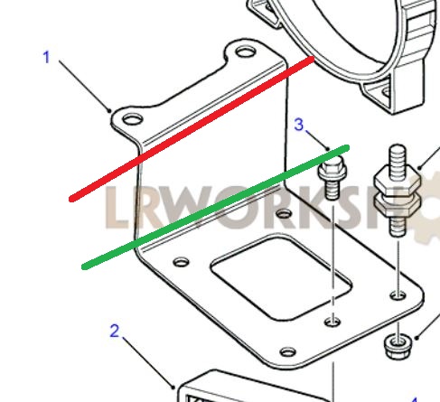

Oui l'idée est bonne de vouloir modifier la conception mal fichue de ce support ... ahhhh ces amis britons qui ont voulu économiser 3 sous pour améliorer leur marge !!!
Bref, j'avais déjà cogité à ce truc, mais sans passer à l'action, alors je vous livre le résultat de mes élucubrations :
- se procurer un second support (ERR2850 - 30€ chez padd..)
- couper le premier support selon la ligne verte (voir ci-dessous) => ce sera la partie restant à demeure sur le bloc
- couper le second support selon la ligne rouge (voir ci-dessous) => ce sera la partie "amovible"
- assembler les 2 parties entre-elles selon une méthode restant à déterminer, car je n'ai pas étudier la place disponible de part et d'autre !!!

A voir sur place mais il ne faut pas s'embêter à acheter un second support, mais tu coupes en deux la partie verticale et tu soudes, ou boulonnes, une contreplaque. Pour la fixation de la partie basse soit des écrous à sertir ou des écrous ou des vis soudé sur l'arrière, le nombre étant à estimer au regard du diamètre possible (2x8mm ou 3x6mm,...)

Oui un truc tout simple comme ça ! faut que je me trouve un petit bout de ferraille pour la contre plaque et je doit avoir au boulot des écrous à sertir... Allé je me lance !Ze Fifi a écrit : 03/01/2023 18:14 A voir sur place mais il ne faut pas s'embêter à acheter un second support, mais tu coupes en deux la partie verticale et tu soudes, ou boulonnes, une contreplaque. Pour la fixation de la partie basse soit des écrous à sertir ou des écrous ou des vis soudé sur l'arrière, le nombre étant à estimer au regard du diamètre possible (2x8mm ou 3x6mm,...)
Genre de plaque disponible en GSB:
https://www.manomano.fr/recherche/plaqu ... 0charpente
Merci pour les conseils !
