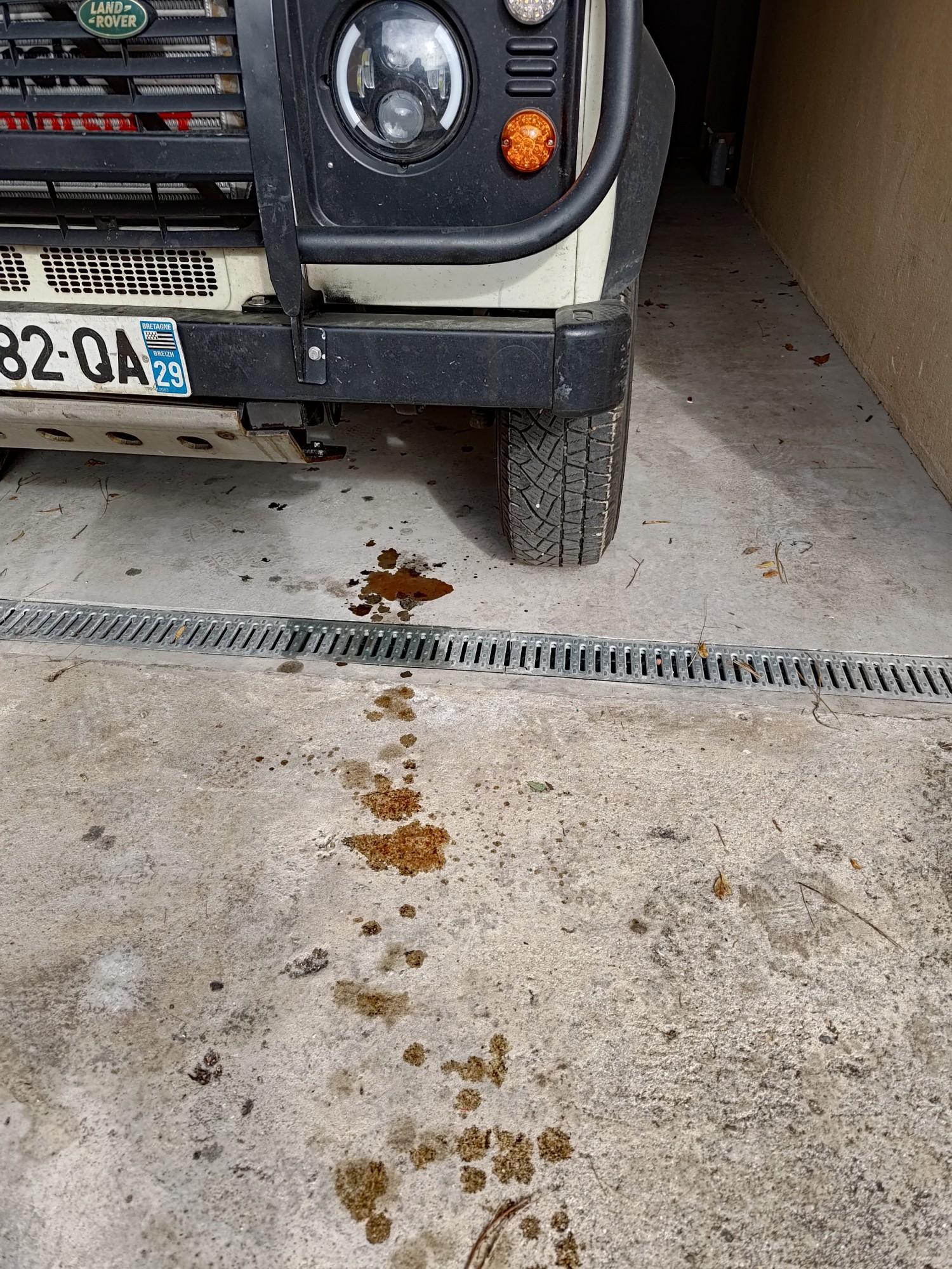

Ça y est, la direction assistée a totalement lâché et la fuite est bien visible là je crois
Plus qu'à en trouver l'origine

Je remonte le sujet.
M'en servant peu j'ai pu continuer à rouler en l'état, la fuite s'étant étrangement réduite sans opération de ma part.
Mais ça continue à fuir donc c'est franchement pas top pour les routes et l'environnement.
Le prix des boitiers de DA sont assez exorbitants, quelqu'un saurait pourquoi ? Après j'en ai trouvé un de raptor4x4 (QAF500120RP) pour ~1000€ mais à voir la qualité.
Sinon, ça serait possible d'utiliser une pompe manuelle sur le circuit de DA pour le faire monter en pression et trouver l'origine de la fuite ? J'ai beau nettoyer pour trouver la source, ça suinte de manière trop légère pour qu'une trace franche et localisée apparaisse
