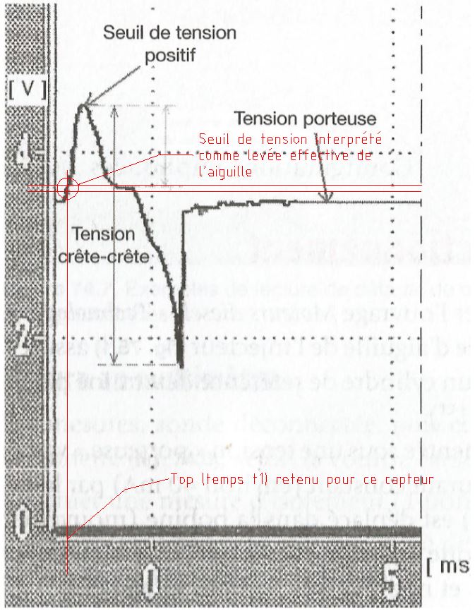

Que ton garagiste t’ait raconté qu’il a vérifié le calage de la pompe au comparateur est une ineptie technique et, pour être plus précis, relève de l’enfumage que l’on sert sur un plateau à un client ignorant : l’élégance du montage Land Rover consiste précisément à ne pas devoir recourir à un comparateur pour caler la pompe ! Pratique quand on n’a pas de comparateur mais surtout, prudent, dans la mesure où, dans mon monde, une pompe d’injection — sauf à la réviser entièrement ce qui se fait en principe dans des conditions de propreté et de travail bien spécifiques — moins on y touche, mieux c’est. Or le calage au comparateur nécessite de déposer un bouchon, donc d’ouvrir la pompe, ce qui, d’une part, nécessitera de changer un joint et, d’autre part, vu les conditions d’accès — donc de nettoyage — difficiles, génère un risque non négligeable de rentrer de la merde dans l’étage haute pression de la pompe.
Tu trouveras tous les développements requis sur le forum dans la rubrique dédiée au remplacement de la courroie et je n’y reviens donc pas.
Par contre, deux boulettes peuvent se produire, dont on entend que très rarement parler et que je vais quand même évoquer, même si ton niveau en mécanique ne te semble guère compatible avec ce qu’il faudrait mettre en œuvre pour procéder à toutes les vérifications requises.
Nulle remarque désagréable dans mon propos. On fait avec, justement, et cela ne pose aucun problème.
Les deux points sensibles dont je parle sont les suivants :
  • on peut, par mégarde, décaler d’une dent l’arbre à cames au remontage de la courroie. En effet, les gens se concentrent préférentiellement sur les poulies de pompe et de vilebrequin et ne jettent souvent qu’un regard distrait sur celle commandant l’arbre à cames. Ni vue, ni connue, la boulette peut donc malicieusement se glisser dans un coin sombre lors du remontage ;
  • la tension du brin mou de la courroie ne se fait pas de manière entièrement automatique, car sa valeur finale dépend aussi de la tension des deux sections comprises, d’une part, entre la pompe d’injection et l’arbre à cames et, d’autre part, entre l’arbre à cames et le vilebrequin : il faut placer judicieusement la courroie sur ses poulies pour, notamment, exploiter les ressorts internes de la pompe et de l’arbre à cames qui ne demandent qu’à aider ou, au contraire, à faire ch…r leur monde. Perso, je libère toujours la pige de la pompe pour mobiliser les ressorts en question et ce n’est que lorsque la tension des deux brins précités me paraît suffisamment stabilisée — ce qui requiert parfois de donner un petit coup de clef à ergots sur les poulies pour les placer parfaitement — que je repige la poulie de pompe pour pouvoir effectuer au dynamomètre le réglage final du tendeur.
Cette phase requiert un certain doigté, pour ne pas dire un doigté certain. Et, aussi, un peu de temps, ce qui rend la manip ennuyeuse pour les professionnels, dont le principal objectif est généralement de finir un travail avant même de l’avoir entrepris.
Pour avoir un peu joué avec cet aspect des choses, j’ai réussi, sans vraiment me forcer et en observant pourtant à la lettre la procédure constructeur, à introduire une erreur de calage de la pompe atteignant presque une demie dent.
Valeur qui, si on effectue la correspondance avec un calage au comparateur dont la tolérance est généralement de ± deux centièmes par rapport à la valeur théorique, aboutit à un réglage hors tolérances.
De là à dire de tes zozos ont loupé un truc à ce niveau, les paris sont ouverts et, en ce qui me concerne, je prends une option.

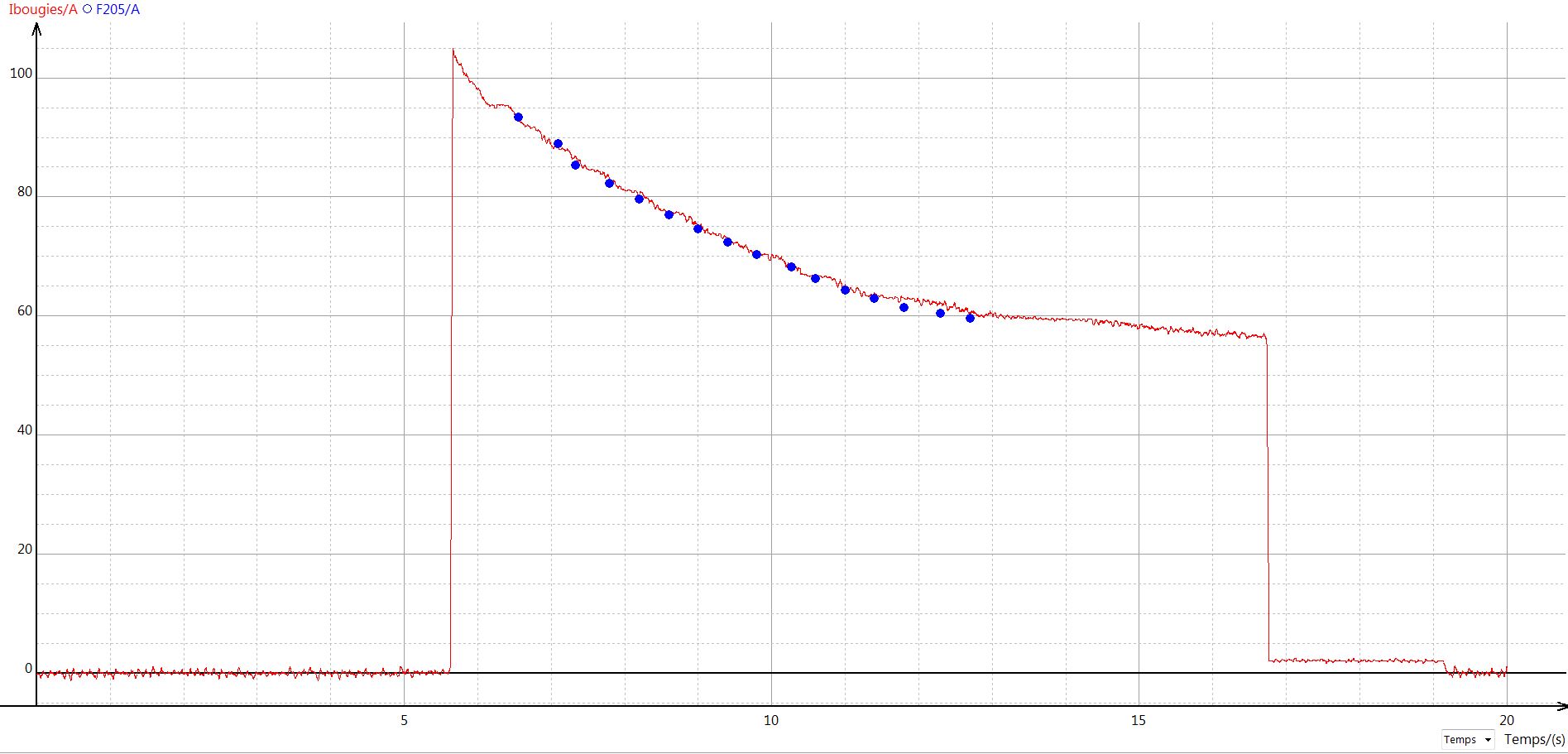

Mon topo du 03/01/2023 supra, et plus particulièrement le graphe 353, n’avaient pas pour objet de faire sérieux dans le discours. En d’autres termes, vu que la pince ampèremétrique relève manifestement pour ceux qui te l’ont prêtée davantage d’un objet de décoration, voire de sorcellerie (v’la que je parle comme Pater, maintenant :D ) que d’un outil avec ses règles de fonctionnement de base et ses usages, voici ce que j’aimerais bien que tu fasses :
  • je suppose que tu disposes d’un smartphone (ou de tout autre objet genre appareil numérique capable de réaliser un petit film). En posant la pince comme montré sur la planche 342 supra de cette même inter et en éclairant son écran correctement afin de pouvoir le lire (attention également à ne pas trop bouger, on n’est pas sur Instagram) tu filmes tout en mettant le contact (ne PAS lancer le démarreur) ;
  • au bout d’un temps que tu vas confronter aux données du graphe 353 à partir de la température ambiante, ce qui va déjà nous permettre de vérifier que le calculateur de durée de mise sous tension des bougies en fonction de la température répond correctement, le relais va interrompre l’alimentation du circuit de préchauffage. Là, tu arrêtes de filmer ;
  • après, tu lis le film sois sur le téléphone (soit sur un ordi si tu préfères) et, si ta caméra en était vraiment une, s’afficheront à l’écran deux infos qui vont nous permettre, non pas de disserter doctement, mais d’obtenir ce que je cherche comme données depuis le début : le temps qui s’écoule et l’intensité affichée la pince. L’idéal serait que tu extraies de tout cela un petit tableau donnant chaque seconde ce qu’affiche la pince (ça doit représenter une petite quinzaine de lignes) et que tu les postes ici même avec ton espérée réponse. Même si c’est recopié vite fait à la main sur un vulgaire torche-cul, ça ira, le reste, je m’en débrouille.
Concernant la faible durée de vie des batteries — elles décrocheraient cinq fois trop vite d’après tes chiffres — à part le circuit de charge/électrique lui-même, je ne vois guère quoi suspecter. Là encore, seul l’essai de capacité résiduelle présenté précédemment nous permettra d’objectiver la situation.
Je rappelle le propos du 10/01/2023 : la seule manière de mesurer la capacité résiduelle d’une batterie — seule grandeur réellement fiable pour apprécier son état — est la décharge lente, avec le risque d’aller trop loin dans la baisse de tension si on travaille au seul voltmètre, autrement dit sans avertisseur sonore que la tension en est passe de devenir trop faible. Si ta batterie est effectivement rincée au bout d’un temps court (mettons quatre ans) cela signifie qu’il faudra, en premier, vérifier que le courant de fuite du circuit au repos.
Une mesure « élargie » à la pince ampèremétrique nous fournira déjà une indication (en l’espèce, il faudra mesurer l’intensité soutirée bien après l’arrêt du préchauffage).

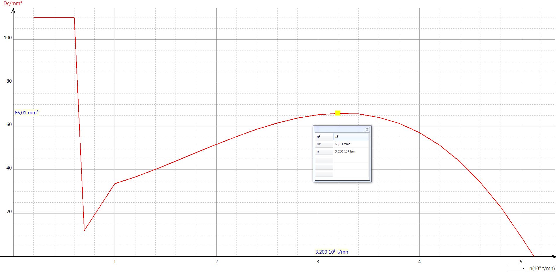

J’en viens maintenant à cette histoire de débit de surcharge au démarrage ; pousser un peu dans les détails te permettra peut-être de mieux cerner les enjeux.
On va commencer par un peu de diésélisme à l’ancienne.
Le graphe ci-dessous donne l’allure du débit volumétrique délivré par les pompes VE mécaniques équipant le Land et le Disco ; il s’agit de données « lissées » issues des fiches d’essai que l’on utilisait pour le réglage au banc des pompes. J’aime bien les données lissées car elles permettent, d’un seul coup d’œil, de visualiser ce qui a été retenu par le motoriste et le diéséliste pour un moteur précis :
En l’espèce, on voit que le débit maxi de la pompe est atteint aux environs de 3 200 t/mn moteur et qu’il est de l’ordre de 66 mm³ par coup (de piston d’injection). Au-delà de ce régime, le débit commence à baisser et accélérer comme un âne n’y changera rien vu que c’est le régulateur (centrifuge, donc mécanique) de la pompe qui prendra les rênes à partir de ce stade.
Le but de la manip, pour les scaphandriers à la godasse de plomb, étant d’éviter de casser le moteur… :mrgreen:
Le fait d’avoir une pompe sous contrôle commande électronique ne change ce principe qu'à la marge ; pour les Disco BVA, l’algorithme calculant le débit maxi va laisser le dit débit grimper un peu plus mais il le limitera plus vigoureusement lorsque le régime moteur va grimper, plus exactement il le fera avec une loi cousue main permettant de s’affranchir des contraintes (physiques) traditionnelles d’un régulateur centrifuge mécanique.
Graphiquement, la courbe sera un peu plus dodue jusqu’à 3 200/3 500 t/mn mais plongera plus brutalement ensuite.
On remarque que le débit du ralenti (720 t/mn) plane à environ 12 mm3/coup.
Pour les puristes, ces valeurs sont obtenues en appliquant à la pompe 1 bar de suralimentation à partir de 1 000 t/mn moteur.
Et on remarque enfin que le débit de démarrage, dit de surcharge, met tout le monde d’accord en atteignant 110 mm³ entre 200 et 650 t/mn moteur. Formulé autrement, c’est au démarrage que le moteur se prend les plus gros débits de gas oil.
C’est une constante en Diesel.
Concernant notre Bosch et sa puce savante, le débit de surcharge a pu être modulé beaucoup plus finement grâce à une mesure précise de la température moteur et combustible. Sur les pompes mécaniques, on appelait la tentative de modulation le TAS. Je dis tentative car l’objectif, qui était de limiter la bouffée de fumée noire au démarrage, n’était pas toujours atteint de manière évidente…
Qu’on se rassure, il n’y a pas de TAS sur les VE mécaniques équipant Land et Disco : ce qui veut dire beau panache de fumée noire au démarrage à chaud… :sm6:

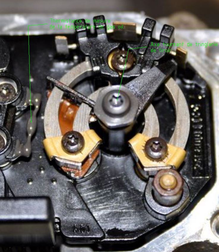

Il résulte de ces considérations dignes de Radio Nostalgie un certain nombre de pistes à explorer avec notre VE pucée :
  • si la thermistance (voir mon topo du 10/01/2023 supra à part que là, c’est plutôt une CTN) est naze, le calculateur peut considérer qu’il fait chaud tout le temps et il limitera le débit de surcharge (c’est plus marrant dans ce sens-là) ce qui rendra les démarrages par temps froid très laborieux. Car les gros débits injectés ont — outre la compensation de perte massive de combustible par condensation brutale des gouttelettes pulvérisées sur des métaux très froids — pour objectif de lancer vigoureusement l’équipage mobile (le moteur) dès qu’un cylindre voudra bien s’allumer (ce qui permet à la température de l’air en fin de compression dans le cylindre suivant de grimper un peu plus). Il y en a deux à contrôler : celle qui mesure la température du circuit de refroidissement et celle qui mesure celle du gas oil. La seconde est plus taquine à trouver parce qu’elle est dans … la pompe, plus exactement sous le couvercle supérieur ;
  • si la commande de tiroir est paresseuse — autrement dit, si la limaille a déjà commencé à paralyser le zinzin, surtout par temps très froid, avec un mazout un peu plus lourdingue à remuer — il est possible que le tiroir n’occupe pas la position qu’il devrait occuper (il se place dès la mise sous tension de la pompe). Pour le savoir, soit on est équipé (oscilloscope) et on regarde/calcule si le tiroir bouge et de combien, soit on est équipé (bis, mais cette fois d’un logiciel type VAGDiag ou similaire) et on regarde ce que le calculateur fait, soit, enfin, on n’a que sa gu...le pour fumer auquel cas il faut déposer le couvercle de pompe pour voir si l’axe de rotation de la tringlerie de commande de tiroir tourne à fond dès qu’on met le contact :
Le bidule en forme de fer à cheval est le capteur inductif mesurant la rotation de la commande de tiroir. La bobine (et la limaille), d’humeur joueuse, sont évidemment planquées dessous, ce qui nécessite de déposer la platine noire pour tout nettoyer et libérer la commande de tiroir. Le problème est que, pour cela, il faut faire sauter puis ressouder les sept fils nécessaires au bon fonctionnement du bazar.
Mais il s’agit de soudures par points réalisés à la micro-pointeuse, pas d’un simple étamage…

C’est peut-être le moment de préciser ce que je sous-entends par travailler sérieusement et pour cela, je vais, tant qu’à faire, illustrer le propos en me projetant dans une démarche qui pourrait être conduite sur un 4x4 comme le tien.
La planche suivante représente la signature électrique caractéristique d’un capteur de levée d’aiguille. Au passage, il faut se souvenir que la levée totale en question représente quelques dixièmes de millimètre (environ 6 pour un injecteur classique courant) :
En abscisses, les temps et en ordonnée, les tensions.
Le double trait rouge horizontal correspond au niveau de tension globalement admis comme marquant la levée effective d’aiguille. C’est ce que le calculateur retient via un circuit « trigger » (bascule) qui passe dans un état dit « haut » à partir de cette tension.
Avec une interface numérique avancée, le top et la valeur de levée n’apparaîtront pas, tout simplement parce qu’un opérateur courant n’en a nul besoin — et, surtout, ne saura pas comment l’exploiter. Le seul résultat qui apparaîtra sera l’avance à l’injection, exprimée en degrés. Mais ce résultat provient d’un calcul, effectué par l’interface numérique (VAGCom pour une injection Bosch, Nanocom pour un Td5, etc.).
En langage « données », c’est une rubrique déduite.
Pour effectuer ce calcul et en déduire le paramètre, les données suivants sont nécessaires :
  • seuil de tension considéré comme levée effective de l’aiguille ;
  • idem avec le capteur de position de vilebrequin et le passage au PMH, mais dont la signature électrique est différente puisqu’on utilise une autre architecture de capteur ;
  • le temps que met le vilebrequin du moteur pour parcourir un tour, qui dépendra de la nature et de l’emplacement du capteur dont on mesure la périodicité du signal (par exemple, si on prend l’injecteur pilote, on aura une levée tous les deux tours moteur, donc il faudra multiplier la fréquence par deux pour connaître le régime du vilebrequin) ;
  • le déphasage temporel entre le top t1 du capteur de levée d’aiguille et le top t2 délivré par le capteur de vilebrequin lors du passage au PMH ;
  • une fois ces données connues, il reste à effectuer une règle de trois donnant la valeur de l’avance en degré et qui consiste à convertir t1-t2 (exprimé en milli ou µ secondes) en ° au volant moteur.

L’analyse des réponses des deux capteurs à l’oscilloscope permet de réaliser des vérifications essentielles en une seule et unique mesure :
conformité de la signature électrique des capteurs. À titre d’exemple et pour cet autre composant que sont les bobines d’allumage, outre les valeurs de tension et parfois de courant, on regarde toujours si la dissipation de l’énergie restante après extinction de l’étincelle engendre un spectre précis d’oscillations. Dans le cas contraire, c’est que la bobine commence à faiblir et qu’une panne immobilisante surviendra à une échéance de quelques milliers, voire centaines de kilomètres si l’amortissement résiduel est vraiment largement hors des clous ;
conformité de la valeur du déphasage temporel indiquée par le calculateur, autrement dit, avance à l’injection. C’est l’une des fonctions de base des oscilloscopes que de réaliser des mesures de temps ; ce faisant, on vérifie directement que les performances de mesure et de calcul du calculateur d’injection n’ont pas dérivé.

j’ai donc terminé l’exploitation de ta vidéo. Cette fois, la conclusion est sans appel : le fonctionnement du préchauffage est parfaitement normal.
Toutefois, au-delà de cette conclusion lapidaire, il me semble utile de procéder à quelques développements : dans mon monde, le rôle d’un forum comme celui-ci est aussi d’apporter quelques éléments permettant aux lecteurs, qui s’interrogeraient sur la nécessité d’investir ou pas dans un outil spécialisé tel qu’une pince ampèremétrique, de disposer de quelques éléments d’appréciation.
Ta vidéo donne les références de la pince : c’est une F205 proposée par Chauvin & Arnoux, dont on récupère la doc en trois clics.
C’est un bel outil, assez emblématique des productions actuelles dans le sens où il est fait appel à l’électronique pour obtenir certaines fonctionnalités. En clair, sa productivité est très élevée et elle est destinée aux électrotechniciens intervenant sur des installations industrielles basse tension (moins de 600 V) alimentées en 50 Hz.
Ainsi, elle peut également mesurer des tensions et des résistances ; elle couvre très largement les fonctionnalités habituellement dévolues aux multimètres. Elle va même bien au-delà dans certains cas.
Elle offre également la possibilité de mesurer des pointes d’intensité — très utile pour dimensionner les dispositifs limiteurs d’intensité protégeant des moteurs et des transformateurs — des tensions et des intensités efficaces.
Elle peut mesurer des puissances et des déphasages : très important, là encore, pour des installations industrielles.
Elle permet également de repérer des harmoniques ; très utile quand on intervient dans des ateliers équipés de machines outils sous contrôle commande numérique.
Elle gère elle-même sa précision de mesure et d’affichage.
En résumé, les puces savantes sont passées par là et l’outil ne requiert pas de connaissances théoriques particulièrement pointues de la part de ses utilisateurs.
La contrepartie en est un prix assez élevé.
Disons qu’il est toujours plus rentable pour une entreprise d’acquérir des outils coûteux que de rémunérer un personnel hautement qualifié : aucun jugement de valeur dans mon propos, juste une réalité, bien ancrée dans le système de valeurs contemporain et qui, n’en doutons pas, va encore évoluer avec les outils numériques de tous poils qui fleurissent un peu partout.
Voyons maintenant les limites de l’affaire.
Le rafraîchissement de l’affichage de la pince est manifestement cadencé à 0,4 seconde : cet incrément de temps semble correspondre au régime de croisière de la pince. Ce temps est à rapprocher de ses caractéristiques techniques : 100 millisecondes (ms) d’assiette temporelle pour le calcul des tension et intensité efficaces et 1 ms pour le repérage des pics.
Soit 5 périodes complètes pour du 50 Hz, ce qui est correct pour cet usage.
Mais ces temps sont à la fois trop courts et trop longs dès qu’on sort de cette épure.
Pour le cas qui nous concerne, on voit que l’électronique de la pince perd du temps à jardiner lorsque l’intensité grimpe brutalement lors de la mise sous tension du préchauffage. La conséquence est que la première valeur qui s’affiche est 93,4 A et cela avec un retard d’environ une seconde sur le phénomène analogique réel.
Même phénomène lorsque l’intensité passe sous la barre des 60 A : ce seuil correspond au changement automatique du calibrage de la pince. Là encore, l’électronique perd un temps précieux à se stabiliser dans un nouvel état et l’affichage se fige durant un intervalle temporel excessif.
Cela ne fausse pas la mesure au sens stricto sensu mais renvoie une image erronée de la dynamique du système étudié. Or, dans le cas qui nous concerne, la dynamique est aussi importante que ses valeurs caractéristiques.
Outre le fait que tu aies interrompu la vidéo trop tôt, j’ai dû dégager les deux valeurs situées sous la barre des 60 A.
De même, il m’a fallu repositionner au bon endroit sur l’échelle des temps la première valeur de l’intensité affichée (les 93,4 A). On voit également que le second point est légèrement décalé dans le sens retard, signe que l’électronique de la pince peine un certain temps avant de se stabiliser.
Afin de visualiser les changements, les nouvelles données sont représentées sous forme de points bleus prenant place sur le graphe précédemment posté.
On constate que, même s’il en manque, les points bleus sont correctement placés sur la courbe théorique, ce qui signifie que ton préchauffage fonctionne normalement.
Mais on sent bien qu’on a atteint les limites techniques de l’outil : sans la courbe de référence permettant de caler les mesures exploitables, on n’aurait pas pu conclure de manière aussi formelle.
En pratique, avec cette pince, tu ne pourras pas contrôler de manière suffisamment précise la consommation électrique du démarreur : même en activant la fonction RMS (calcul des valeurs efficaces) la base de 100 ms retenue par les concepteurs de la pince sera trop courte au regard de la nature et de la courbe caractéristique du courant consommé par le démarreur.
Et tu pourras encore moins mesurer les différences de compression entre les différents cylindres, ce qui signifie que si, un jour, tu veux le faire, il te faudra récupérer — ou acheter — un compressiomètre.
En résumé, on baigne une fois de plus dans les paradoxes du monde actuel : au lieu d’utiliser l’électronique pour réaliser des mesures très précises et très rapides pouvant permettre de résoudre une infinité de cas de figure, on ajoute aux outils des interfaces numériques censées fournir à l’opérateur une fidèle — et simple — vision de la réalité dont l’objectif est de lui simplifier la vie. Lesquels outils ont en réalité leurs limites — pas toujours documentées avec la rigueur nécessaire — qui, lorsqu’on les franchit, provoquent des erreurs d’interprétation pouvant aller jusqu’au contresens complet.
