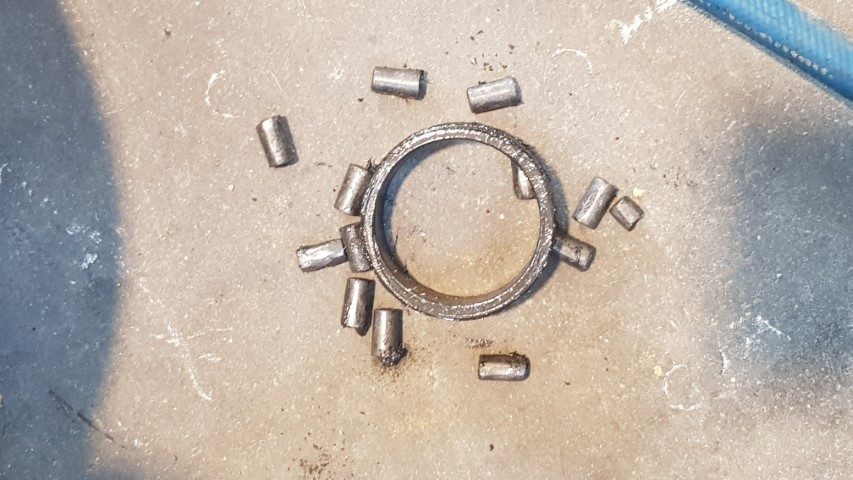

Bonjour tous, je suis rentré chez moi car tout s'est déroulé comme prévu. Après une excellente nuit devant le garage, mon Land a été pris en main à 8h. Dans le garage, une pagaille monstre qui ne donne pas confiance mais un mécano qui connaît son boulot, qui, en 1h a fait tomber la pièce
à qui j'ai fourni le roulement que j'avais en réserve et qui a remonté le tout ;
à 10H30, nous avons pu démarrer et reprendre notre voyage de retour.
Je vous indique que le prix, ne le répétez pas, pour 2h30 de travail, 70€. Même alourdi d'un bon pourboire....
Pour la Faq :
question numéro 3 : peut-on rouler avec un roulement qui fait du bruit : la photo répond à la question. Probablement, pas longtemps....
Merci à vous tous, et à kébir31 en particulier, bien sûr.

Cela dépend.colombin a écrit : 07/02/2023 13:10 question numéro 3 : peut-on rouler avec un roulement qui fait du bruit : la photo répond à la question. Probablement, pas longtemps....![]()
Dans certains cas l'avarie complète avec arrêt de la machine peut être très rapide. Dans certains autres cas le roulement a continué à faire son office durant plusieurs mois.
Tout dépend de la cause, de la vitesse et de la charge.
Le bruit peut donner une idée de la cause : Pour les roulements de roue de véhicule légers, un claquement qui apparait en même temps qu'un bruit de roulement endommagé est rare. C'est plutôt annociateur de problème de joint homocinétique.
En général il y a un bruit de roulement endommagé (grognement le plus souvent) qui apparait d'abord en virages, qui s'amplifie, plus fait aussi en ligne droite. Entre le premier symptôme et l'avarie tu peux faire plusieurs centaines de km.
Je suis donc étonné que tu n'ais pas entendu un grognement plus tôt. Ecoutes-tu de la musique à fort volume quand tu conduis ? As tu des problèmes auditifs ? Ton véhicule est trop bien insonorisé ?
