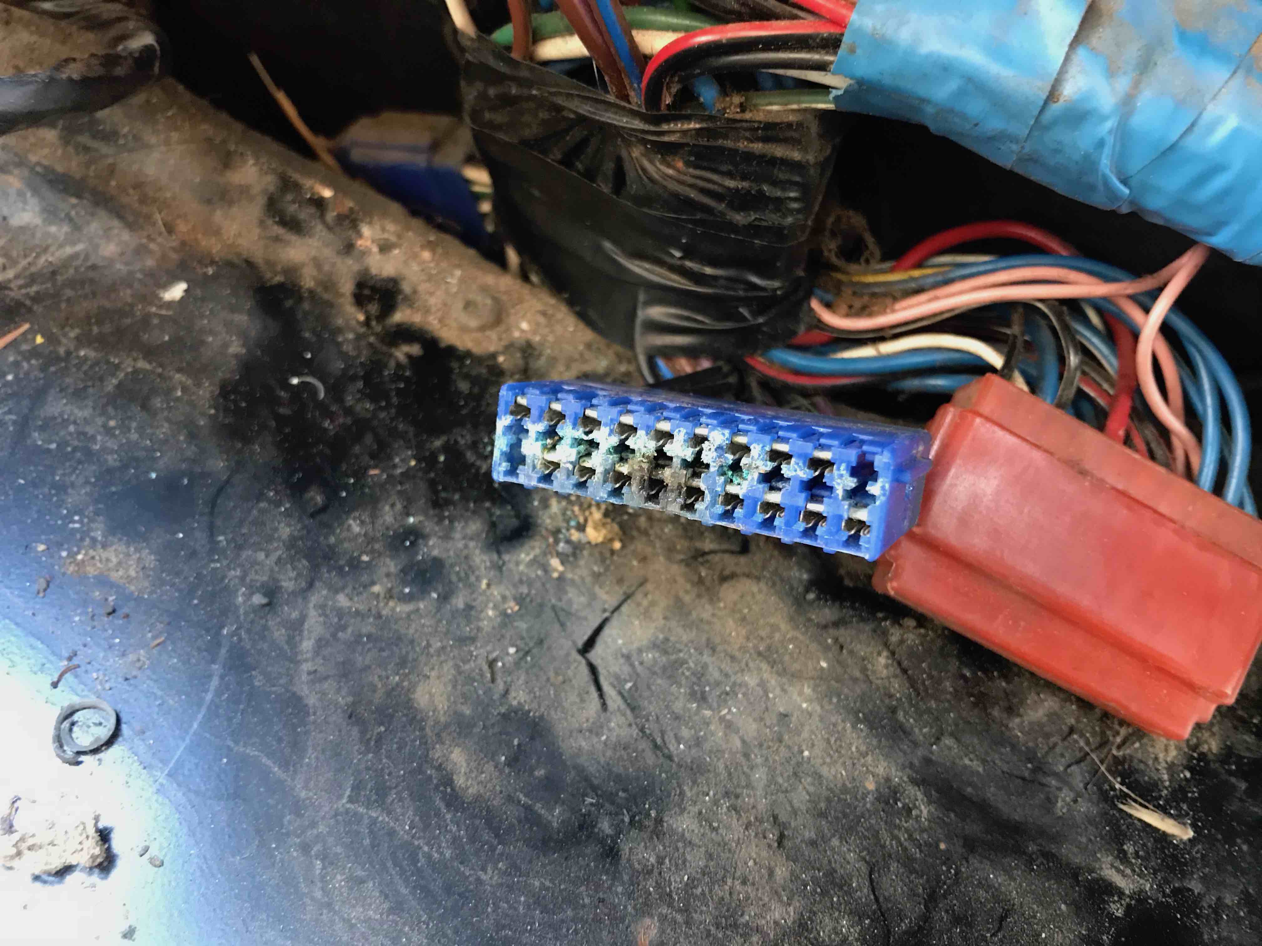

Même chose finalement résolue aujourd'hui
Avec la précieuse aide qu'est la mine d'or d'informations du forum...
Et après avoir testé les comodos avec des shunt en direct.

Je suis un nouvel "utilisateur actif" du forum après tant de temps passé à lire et n'être "que" passif !
Je réactualise ce sujet pour remercier tous ceux qui ont partagé leurs expériences et leurs connaissances afin de me permettre de trouver le pourquoi du comment mes essuies-glaces s'activaient lorsque j'allumais mes codes (feux de croisement) et/ou mes phares (feux de route), et aussi pourquoi ma ventilation activait également mes essuies-glace. Il s'agissait bien de ce fameux connecteur C287 (sur 300Tdi c'est bien C287 et non pas C0287 comme sur les Td5) .
Le connecteur C287 est caché au même endroit que le C0287 ... Soit derrière la belle et majestueuse planche de bord / vide poche ... Une fois le connecteur trouvé, c'était bien ce dernier qui avait commencé à bruler !! Petite réparation " à l'ancienne " à l'image de la 7ème Cie : "Le fils rouge sur le bouton rouge, le fil vert sur le bouton vert !" comme précisé plus tôt par LOLO
PS : Il n'est pas nécéssaire de couper le fils au niveau du connecteur, les broches sont juste retenues par un clips plastique directement dans le connecteur. Et là, miracle, tout marche comme au premier jour !
Encore merci à tous !!

suite des aventures, je viens d'aller tester
j'ai bien du jus qui arrive au commodo, tant sur le bleu que sur le rouge et en shuntant le commodo, rien ne se passe pour les phares, les veilleuses ok, donc le commodo n'est pas en cause ... donc à voir coté relais ou faisceau....
j'ai bon ?
Edit : on me dit que le gros commodo phares clignotant pourrait etre en cause....
j'ai bon ?

Je pense que tu parles du câble C1082-4 car le C1062-4 n'existe pas.Oscar92 a écrit : ↑17/02/2023 9:43je vais sans doute étaler mon ignorance en électricité, mais d'après le schéma https://www.lrworkshop.com/fr/wiring-di ... /head-side
Je me dis que le problème part du fil bleu C 1062-4 qui part du petit commodo (car le rouge veilleuse fonctionne), donc pb potentiel sur soit
- relais R117 (relais lui m^me ou masse)
- relais R123
- ou défaut de câble
je ne pense pas au problème de grand commodo car les clignotants fonctionnent ....
O
Normalement, tu ne devrais pas avoir de tension sur ce C1082-4 quand il est débranché du commodo car en face tu as la bobine du relais R117 qui est normalement connectée à la masse.
Le principe du commodo est justement :
En position off (comme sur le schéma) aucun fils (rouge ou bleu) n'est alimenté
En position 1, c'est le fil rouge qui se retrouve connecté au fil Noir ? (NU,2.5D,2945) -> Via le fil rouge qui se trouve alimenté, cela permet d'alimenter les veilleuse.
En position 2, c'est le fil bleu qui est connecté au NU et là, il alimente la bobine du relais R117 qui amène un +12V sur le fil C0570J-10 en provenance du C0570-B avec la jonction SJ3.
Débranches le relais R117 et revérifie la tension sur le fil bleu (connecteur débranché du commodo). Tu ne devrais pas avoir de tension.
Si tu n'as pas de tension sur le fil NU (C1082-1) alors vérifie le fusible FL12 (Junction box battery P147)

Ok tu as le bon schéma
As tu compris le dénomination des fils? (par ex UR,1.5D,500 ) et des connexion (C1739-6) ?
OK tu as du jus qui entre et qui sort de ce commodo donc tout ce qui est avant est bon. Oui le grand commodo pourrait être en panne, les clignotants et les phares sont deux circuits distincts, donc l'un pourrait être cramé pendant que l'autre est en état. Mais il va falloir continuer à tester pour voir quel est l'élément défectueux et ne pas tout changer au pifomètre, alors que c'est peut être simplement une cosse qui a du jeu et fait un mauvais contact. Ca fait partie des contrôles de base quand tu ouvres un connecteur de regarder si les contacts sont propres ni oxydés ni charbonnés et que les broches sont bien enclenchées dans le support en plastique.
Bisnouk le F12 est forcément bon car c'est lui qui alimente le petit commodo en C1082-1 or Oscar92 nous dit qu'il as du jus en sortie sur les fils rouge et bleu

Merci pour vos réponses,
- en effet c'est bien C1082-4, je n'avais mes lunettes...
- je me suis mal exprimé pour le jus à l'arrivée du petit commodo... le jus arrive bien par le marron et quand je shunte, ça marche pour le rouge : veilleuses qui s'allument, mais pas pour le bleu : phares qui ne s'allument toujours pas
Je vais regarder les connections du gros commodo, d'ailleurs, j'ai du mal à enlever la partie haute du cache colone et j'aimerai essayer de ne pas enlever le volant... je vais tenter en enlevant seulement le gros cache moyeu, y'a t il une astuce ?
