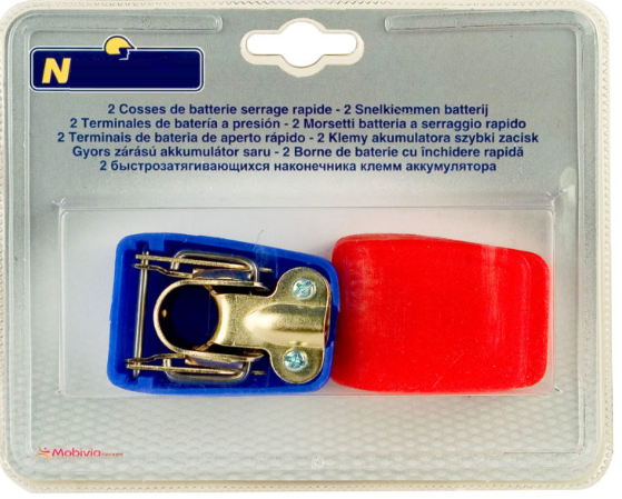

Ayant un problème récurant de fuite de courant, je stocke mon defender 110td5 de 1999 en débranchant la masse quand je ne l'utilise pas, et je n'ai jamais eu de souci avec l'alarme.
J'ai utilisé ce système de cosses de batterie, qui me donne toute satisfaction.
