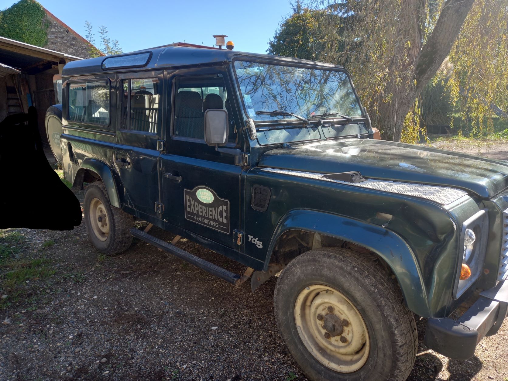

Bonjour/Bonsoir,
Je crée cette discutions pour avoir des avis sur mon land . J'ai actuellement un Defender 110 td5 (9 places) de 2000 et étant novice dans le milieu j'en apprend tous les jours ! :)
Mon projet sur le long terme est de le retaper entièrement en faisant le maximum tout seul niveau mécanique . Par la suite j'aimerais lui refaire une beauté avec une peinture
complète extérieure tout en gardant bien sûr la couleur a l'identique, malheureusement l'ancien propriétaire était peux soigneux et donc il y a un peux de redressage de
carrosserie a faire en amont . Une personne de mon entourage qui est carrossier ma proposer pour le tout ( redressage, ponçage, peinture, main d'œuvre, ...) 4 000€ .
C'est donc pour cela que je me tourne vers vous pour avoir votre avis ou conseil qui me serait grandement utile !
Merci de vos réponses :wink:

Mathieu Kpl a écrit : 14/03/2023 21:12 malheureusement l'ancien propriétaire était peux soigneux et donc il y a un peux de redressage de carrosserie a faire en amont .
Si c'est vraiment un véhicule du Land Rover Expérience, les bosses sont quasi normales :mrgreen:
C'est surement un véhicule ayant servi pour les stages 4x4.
4000 € avec redressage, ponçage etc..... c'est pas du vol.

Bien d'accord.
Le prix est plus que correct...

Oui ce n'est pas faux pour les bosses x) et ça confirme ce que je pensais pour le prix plutôt correct .
Merci !!

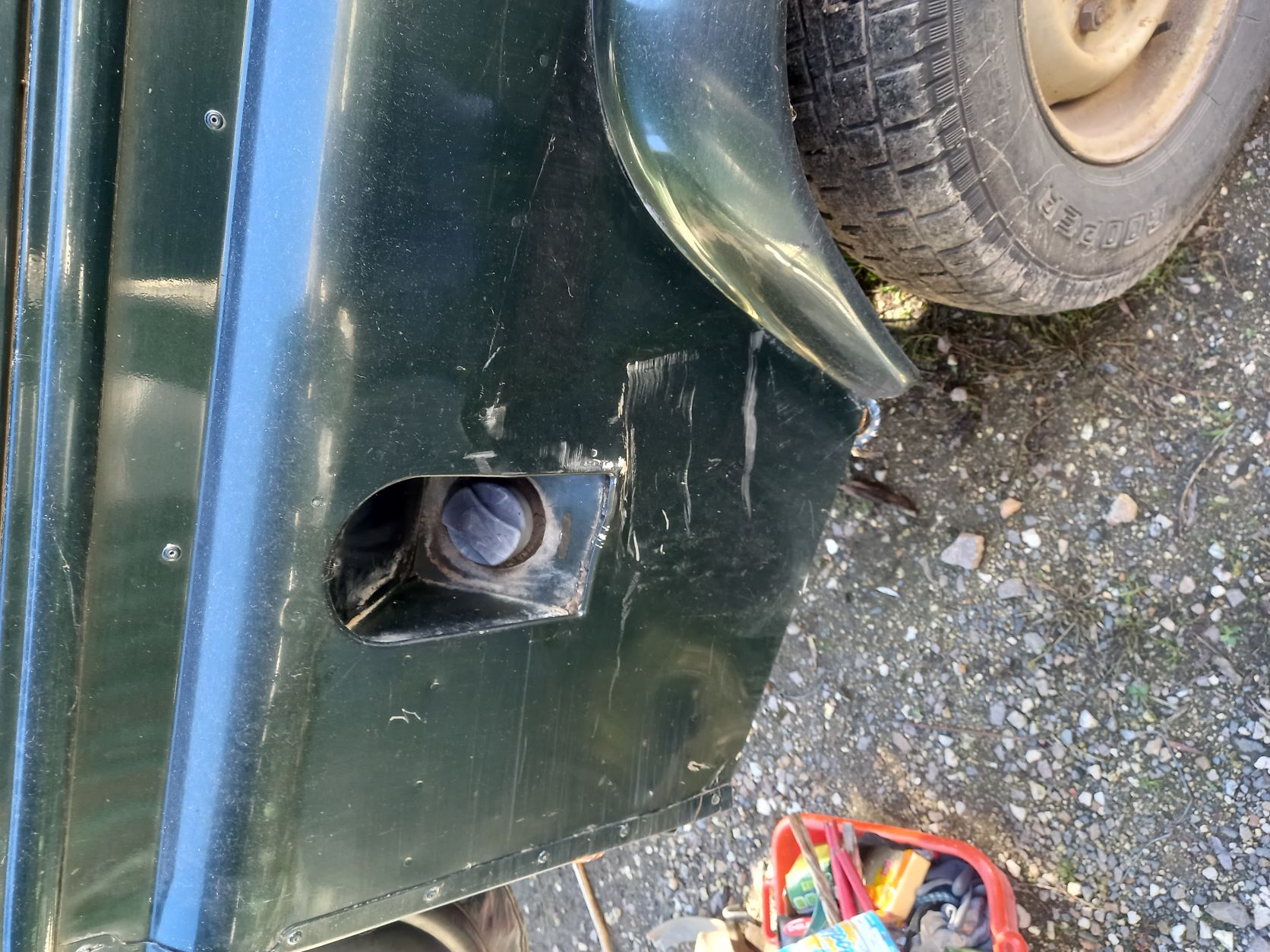

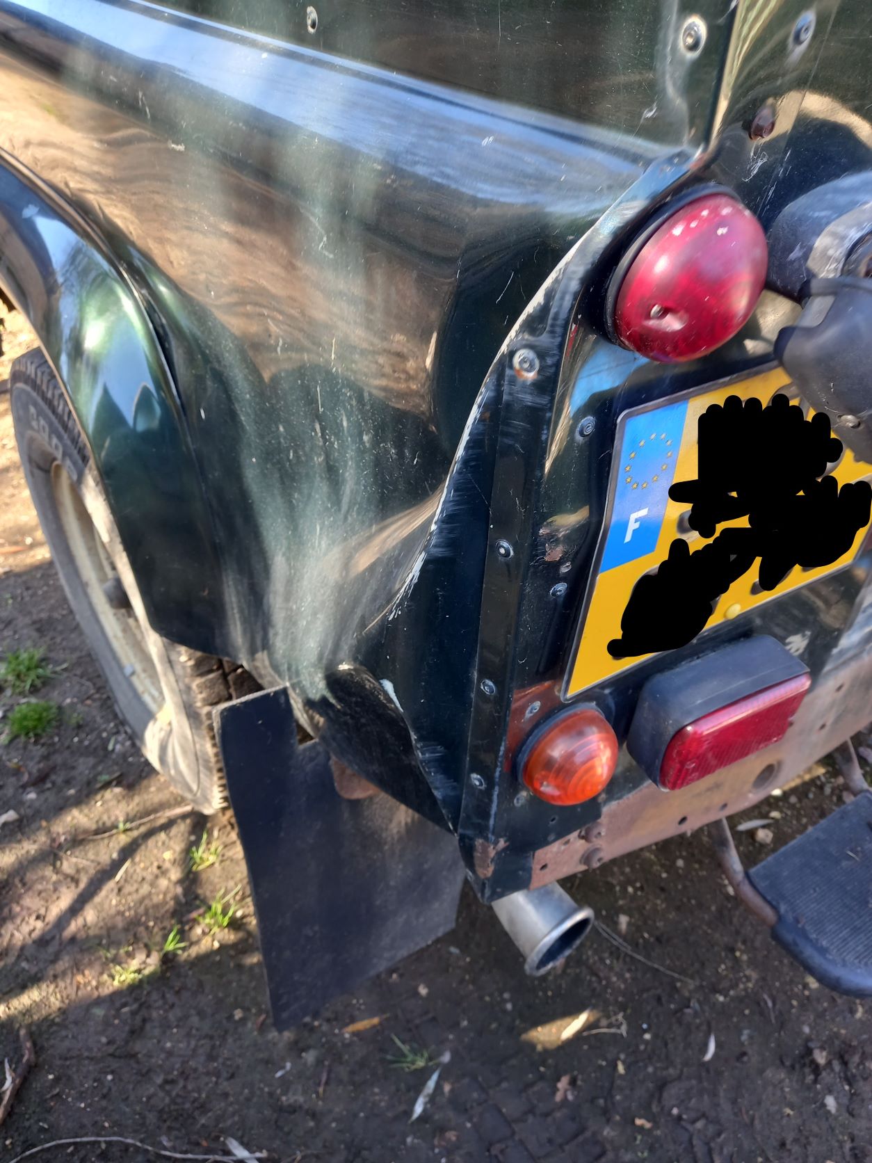

Le redressage d'après les photos ne va pas être de la tarte...
Sur des panneaux alu ça va gondoler grave, sinon il faudra rétreindre un maximum pour retendre les tôles..
Humm gros boulot pour le faire propre et 4000 balles peinture comprise, si c'est bien fait dans les règles de l'art, c'est juste cadeau.. :wink: ( même à temps perdu)

AMHA il faut se poser la question redressage ou remplacement des t^les très marquées Aile ARG aile AVD
https://www.rld-autos.com/fr/aile-arrie ... c5071.html
[urlhttps://www.rld-autos.com/fr/aile-avant-et-piec ... 10260.html][/url]
Qui feront gagner du temps et pour un meilleur résultat. 4000€ pour le travail conséquent ce n'est pas cher.

Sur mon TD5, un gars m'avait fait le flan droit, enfoncé de 4cm, l'expert voulait décabosser, le carrossier n'a pas voulu, il a expliqué clairement pourquoi, l'expert à changé d'avis et il y a eu changement complet du panneau.
Sur ma série 1, ma moto est tombée de sa béquille, et Zou le guidon au beau milieu de la porte avec un enfoncement de 2/3 cm. Le carrossier a percé un trou de 10 mm au centre du creu puis a rétreint au chalumeau en partant de l'extérieur pour faire revenir dans tôle et éviter qu'elle ne gondole, puis a fini par boucher le trou qui devait faire plus que 2 mm.
Dans le cas présent, je suis très septique si il n'y a qu'un débosselage ou alors avec pas mal de mastique. Après refaire une belle peinture là dessus !! Pourquoi pas.. :roll:

Je pense que le mieux de tout serait d'éviter un maximum de mastique, surtout s'il y en a beaucoup besoin pour les gros rattrapages après le redressage des panneaux . Comme j'espère pouvoir emmener le land en peinture quand le beau temps va revenir ça me laisse encore un peu de temps pour réfléchir pour peut être changer les panneaux car c'est vrais que cela serait parfait et donnerait surement un bien meilleur rendu ! 8)
