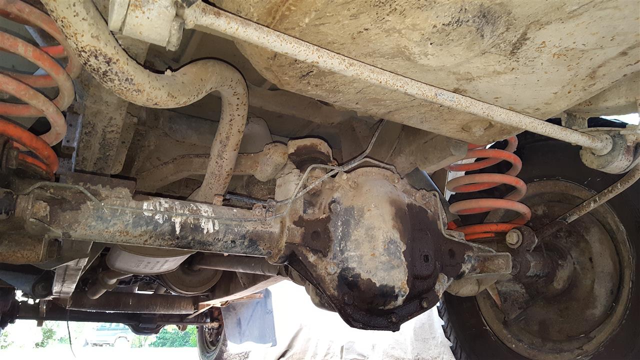

Est-ce que la durite de mise à l'air libre du pont est bouchée ?
Facile à vérifier avec un coup de soufflette après avoir démonté le banjo.
Autre question les roulements AR et les joints on été changés récemment ? car la fuite me parait très importante !
Le banjo est à gauche du pont Salisbury d'un 110 TD de 1989 (juste sous le tube du pot) mais là la durite est cassée :mrgreen: (désolé pour la modernité de la photo mais j'ai pas de 90 D...) :

Devis a écrit : 18/03/2023 12:54 Est-ce que la durite de mise à l'air libre du pont est bouchée ?
La mise à l'air libre n'est pas bouchée, cela a été vérifié à la dernière vidange.
Par contre je n'ai aucune idée de l'âge des roulements et des joints. Cela va être l'occasion de vérifier ça et de le remettre à neuf :)
