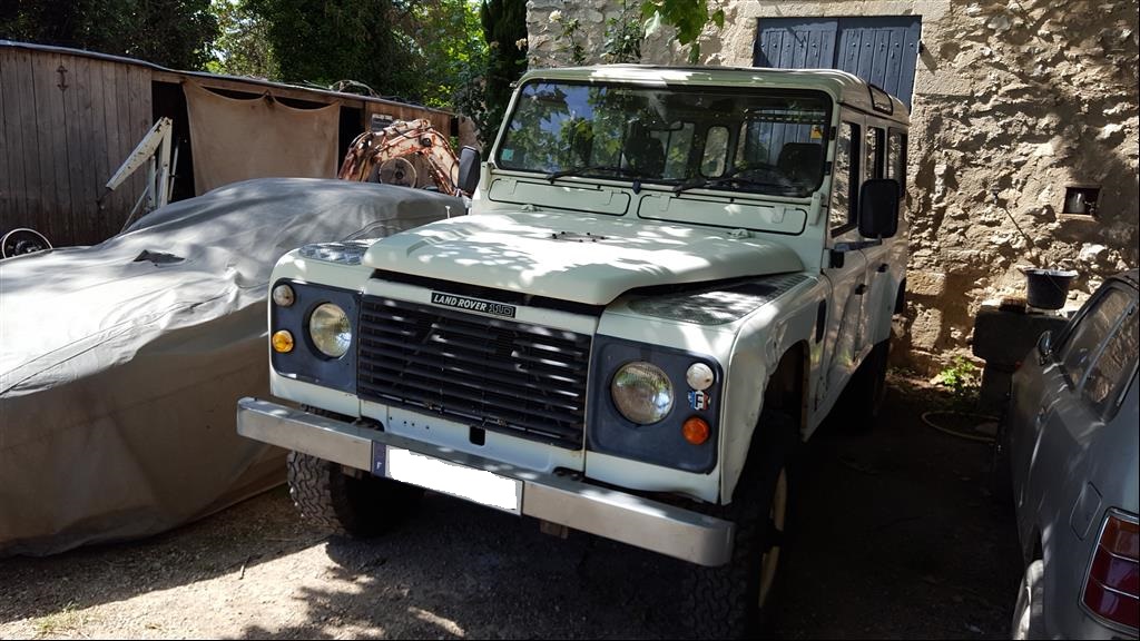

Nouveau ici j'au un Land 110 TD de mai 1989 qui roule :-| mais mérite quelques améliorations voir réparations
La bête :
Les urgences urgentes il tourne bien mais consomme car j'ai la durite de mise à l'air libre du réservoir qui fuit...
Reste à savoir quel réservoir j'ai (Disco DEF 110 ???) car bizarrement il est en plastique !
