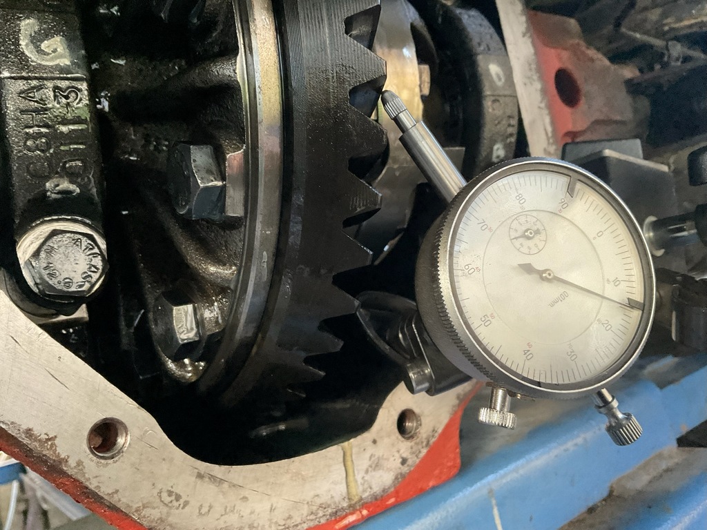

Un contrôle visuel de la couronne et du pignon d'attaque nous indique qu'aucune dent n'est cassé ou creusée au niveau de la portée. Seule la couronne du différentiel a frotté contre le bouchon de remplissage d'huile.
On procède à une vérification au comparateur pour s'assurer que rien n'a bougé.
Les valeurs sont bonnes.

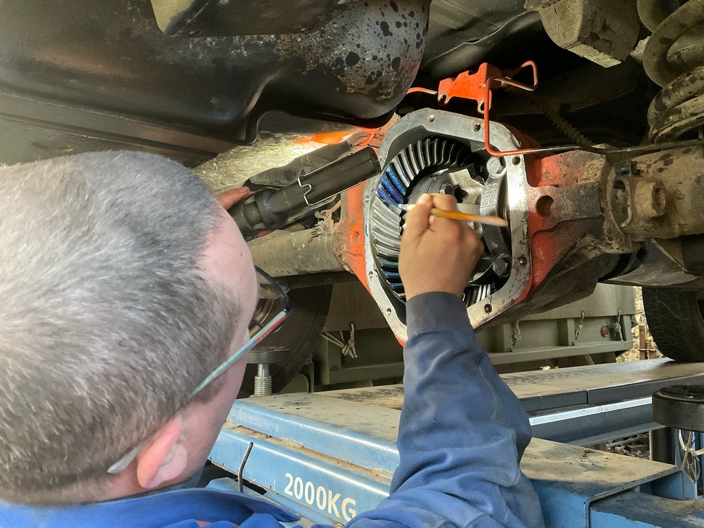

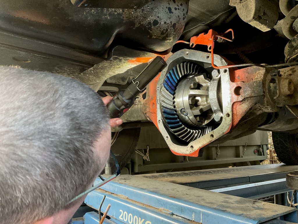

On passe un coup de "bleu" sur les dents
Voici les résultats des portées après 2 tours de différentiel dans chaque sens
Tout semble correct.

Par contre, concernant le réglage du couple conique, avec ces nouvelles photos, le doute est levé : tes portées sont parfaites!
