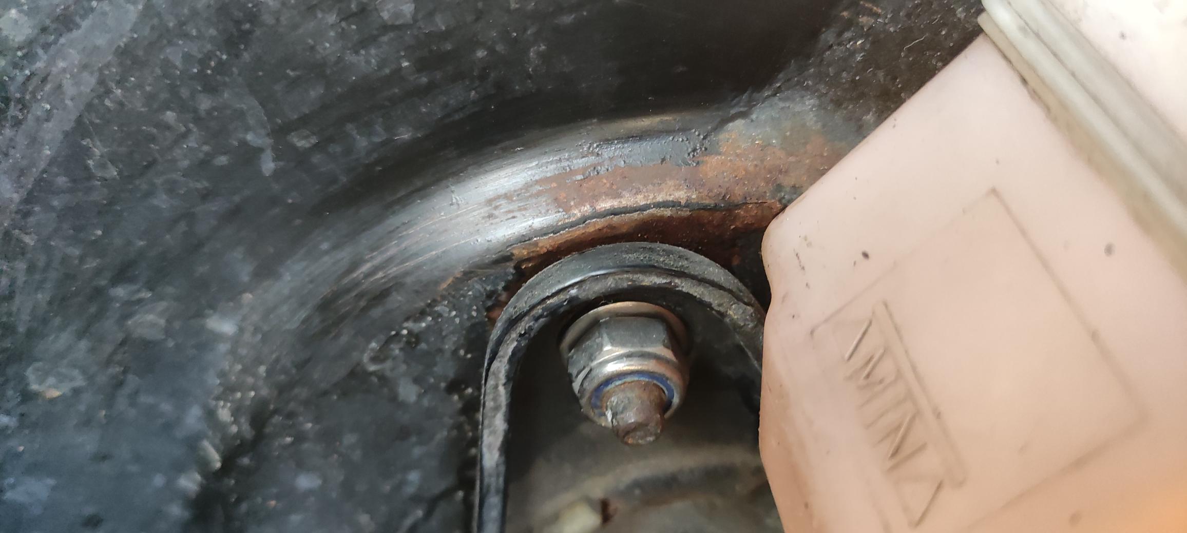

j'ai les même symptômes que l'auteur du sujet, je me suis donc lancé dans les différents tests et voici le résultat sans appel :
test de la dépression :
ca parait bon.
inspection visuelle, et la je crois qu'on a notre fautif !
ya plus qu'a remplacer ca.
PAULIN

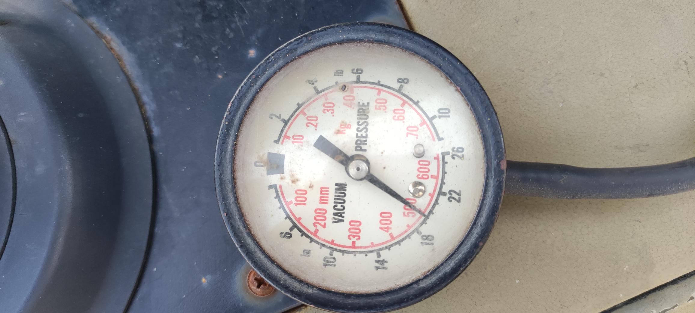

Je lis 500 mm (de CE ?) ou 19,5 inch sur ton vacuomètre, si c'est bien cela, cela fait environ 50 mbar ... je ne connais pas par coeur la valeur à atteindre, mais celle-ci me parait faiblarde. Est-tu bien certain de ton vacuostat et de l'étanchéité de tes durites ?

c'est bien 500mm, j'ai surtout lu 19.5 in et j'avais lu que c'est dans les clous pour un 300tdi
depuis j'ai remplacé le mastervac par un lucas neuf et ouahou, j'ai retrouvé du mordant !

Ca y est j'ai compris, c'est pas des mm de colonne d'eau (mmCE), mais des mm de colonne de mercure (mmHG)
500 mmHG ca fait environ 666 mbar, sache que la mienne donne 800 mbar.
Evidemment un vide de 666 mbar est suffisant pour faire fonctionner le nouveau servo-fein.
Mais sache que la valeur de 666mbar est un peu faible, il se peut que la pompe soit fatiguée ou qu'il y ait une petite prise d'air sur le circuit.

Voila donc une série de tests complémentaires, j'ai même mis la main sur un second dépressiomètre de qualité tout aussi inconnue :lol:
les deux en action :
A partir du moment ou le moteur s'arrête,
le premier redescend a 100mm en 10s
le second redescend a 3in en 13s
a partir de la, je ne saurais dire si c'est bon ou pas terrible :lol:

10s pour perdre 80% du vide, c'est rapide ... trop, à mon avis.
Le fait est que si tu branches ton vacuomètre sur la durite à la place du servo-frein ... que dis-je à la place du clapet anti-retour, lorsque le moteur s'arrête, pour que le vide reste stable, il faudrait déjà que la pompe ne soit pas fuyarde à l'arrêt ... or il me semble que c'est le cas. Qu'en penses-tu Normand ?
En tout cas, je ne pense pas qu'il soit utile de perdre trop de temps à faire moulte investigations si le freinage est satisfaisant.
J'ai réagit, car le vide généré par la pompe (lorsqu'elle est neuve) est sensé être plus important que la valeur que tu as trouvé.
La mienne avant que je la change, avait un des 2 clapets internes en vrac ... cela diminuait sa capacité de pompage, et générait une légère surpression interne au bloc moteur qui du coup avait tendance à gaver l'admission de vapeurs d'huile. La différence de souffle à l'orifice de remplissage d'huile lorsque le bouchon est ouvert et moteur en route entre avant et après le changement de la pompe est assez explicite.
