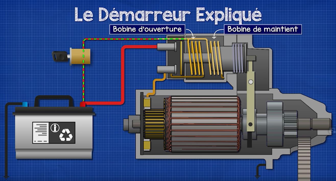

Pour comprendre le fonctionnement du solénoïde (si c'est bien on modèle à bobine double) et tester ce dernier en comprenant le câblage interne:
(photo prise dans une vidéo YT de chez "mentalitéingénieur" :mrgreen: )
et aussi, quelques infos/tests à faire d'une manière générale, sur les démarreurs:
diagnostiquer_depanner_reparer_demarreur.pdf
(1.01 Mio) Téléchargé 334 fois
(mais rien sur le démarreur qui tourne "fou")

Merci pour ce schéma très didactique.
Je viens de mesurer les 2 bobines, et sur les 2 Valéo présumés defectueux, j'ai à 0.1 ohm près:
- Bobine de maintien: 1.3 ohm
- Bobine d'ouverture: 0.6 ohm
Def 110SW 200Tdi de 1992

Molusk a écrit : 19/04/2023 12:56 Je viens de mesurer les 2 bobines, et sur les 2 Valéo présumés defectueux, j'ai à 0.1 ohm près:
Ces valeurs sont normales.
Par contre, il s'agit d'une mesure en statique à l’ohmètre : perso, j'ai toujours un doute avec ce type de mesure car seule la mesure de l'intensité consommé en charge par les bobines (environ 15 A pour la bobine d'ouverture et une petite dizaine pour la bobine de maintien, ce qui nous fait une pointe à environ 20/25 A pour le solénoïde lorsqu'il tire plein pot) permet de lever le doute.
Pour info, le solénoïde de démarreur met entre 40 et 50 millisecondes à établir le contact de puissance (temps séparant le coup de clef au contact de la fermeture effective du circuit d'alimentation du démarreur) : il est impossible de vérifier son temps de réponse sans moyens métrologiques spécifiques.
En résumé, on ne sait rien de l'état réel de ton système de démarrage... :sm11:
