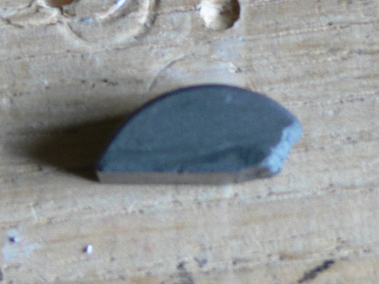

Comme la nuit porte conseil. Ce matin je redépose la courroie accessoire puis la poulie en cause, elle sort facilement.
la clavette est visible, elle est bien en place mais il en manque un tibout. je regarde avec un miroir, j’éclaire l'orifice
le tibout manquant est là avec quelques miettes, le tout bloqué sur la joue de la poulie de distrib.
La clavette neuve était vraiment libre dans son logement par rapport à l'ancienne qui elle était serrée dans sa lumière.
j'aurai du la laisser et je n'aurai eu pas ce problème. A la pose de la poulie cette clavette bougeait (elle se levait sur l’arrière), l'emmanchement
n’était pas franc et au serrage un pincement a dut ce produire, elle ne c'est pas aligné dans la rainure,elle a cassé projetant les débris entre les 2 poulies.
Donc ouverture du carter, vérification du damper et de la courroie, un grand coup de soufflette. Comme aucun morceaux n'a bougé puisque pris entre les poulies, pas de dégât. Remplacement de clavette (l'ancienne) repose, mise en marche un coup d’œil à la poulie plus de voile. Affaire classée moralité pas de clavette libre.

J'ai pris la mesure de la clavette cassée 6.2mm (relativement libre)
l'ancienne : 6.3mm ajustement serré.
Le fournisseur me renvoie les pièces endommagées. (en garantie)
