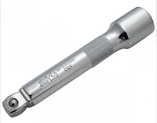

Voici une photo du bignou, ça m'a déja bien dépanné :

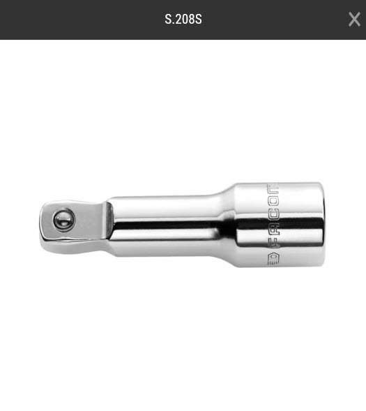

La FACOM S.208S sera surement mon prochain achat :
