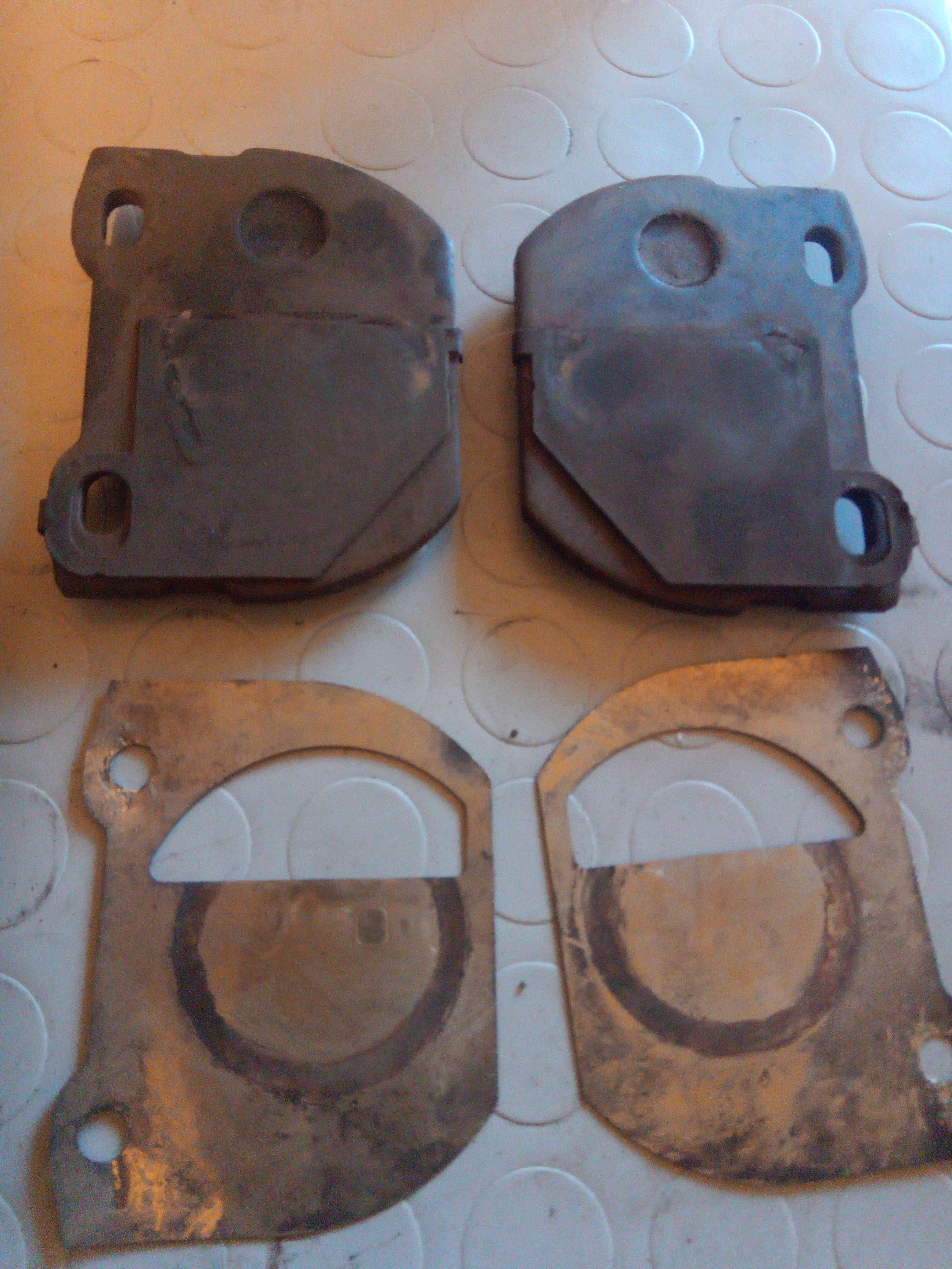

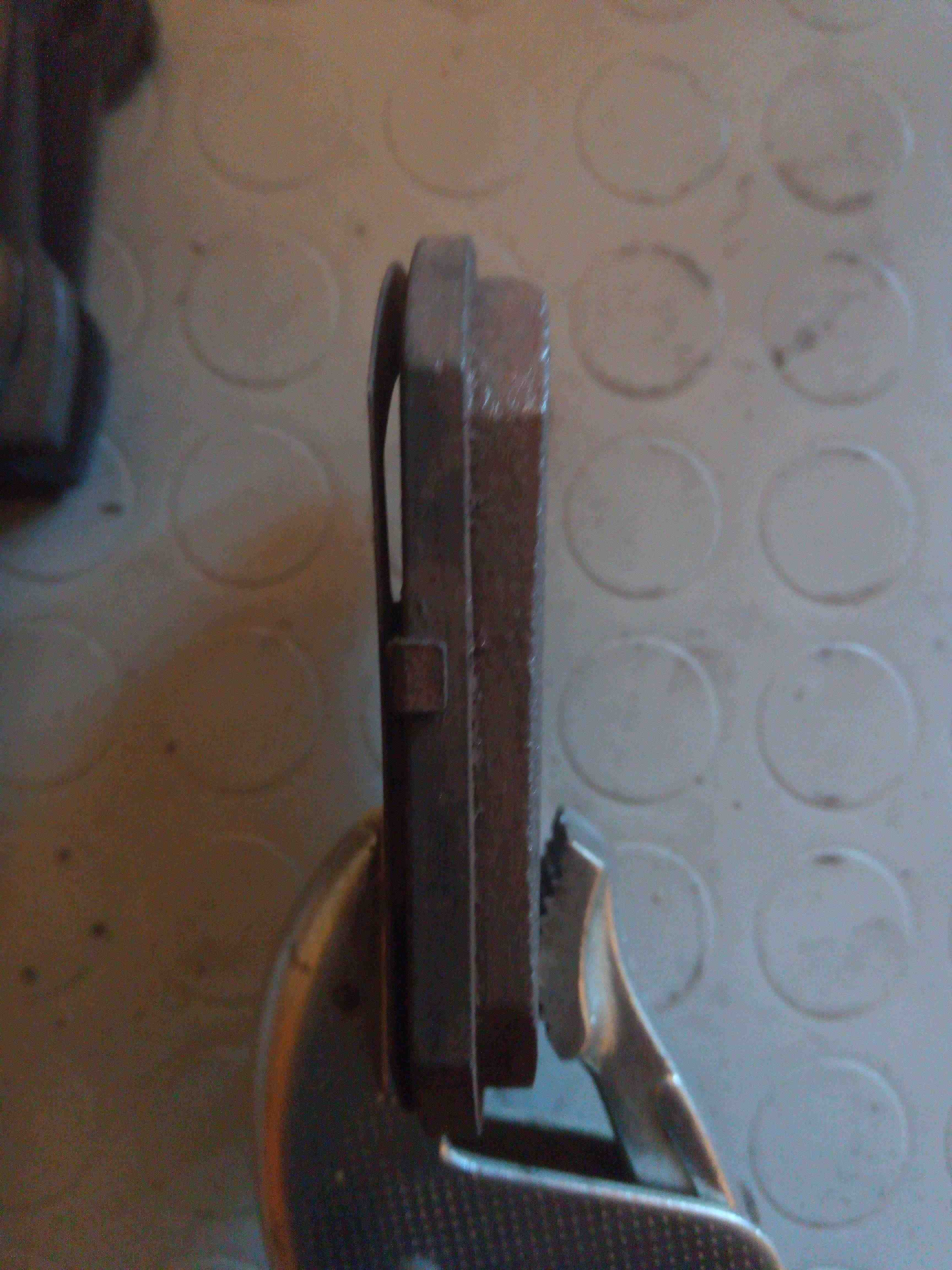

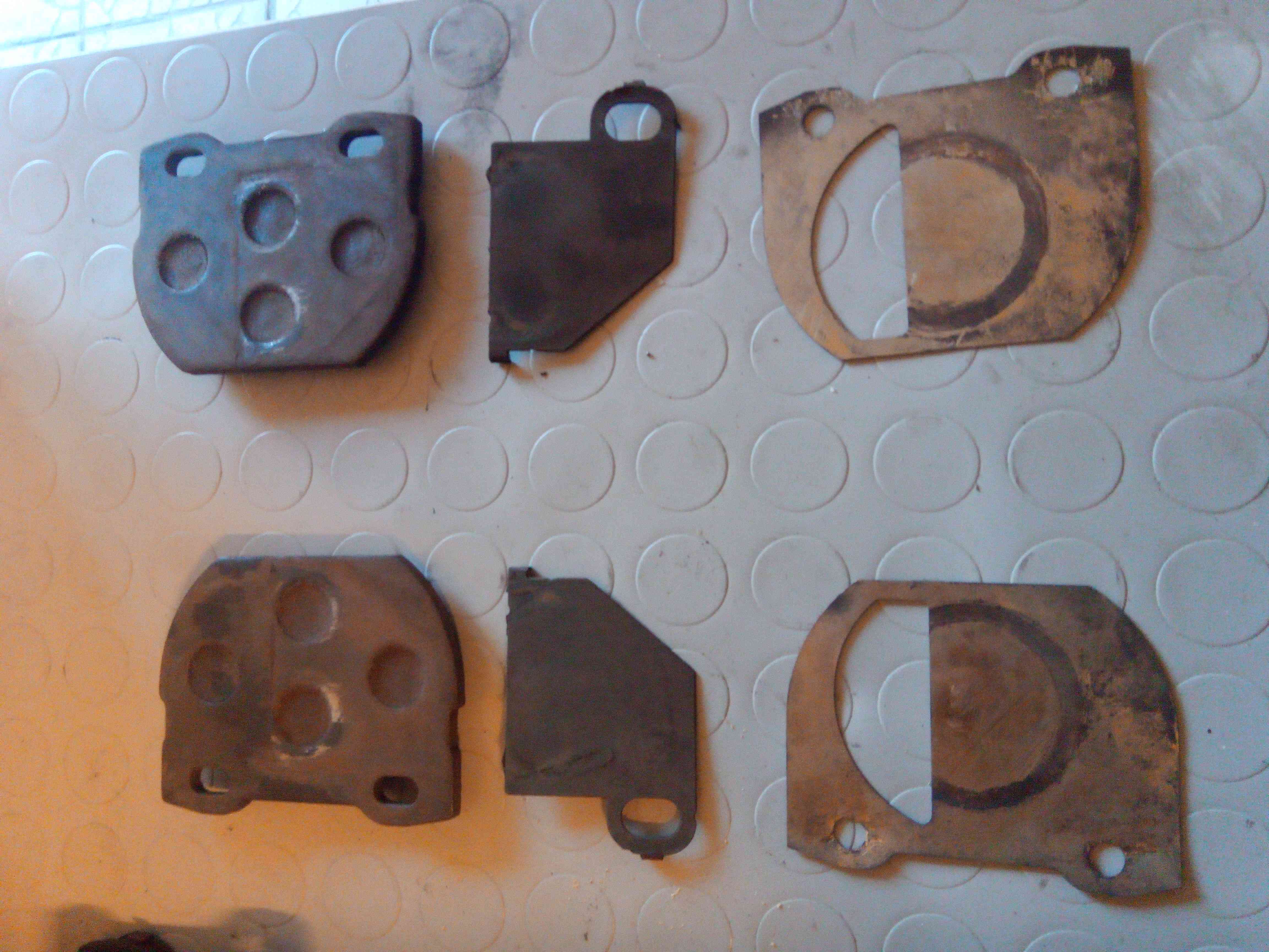

Salut ; Les bruits de crissement des freins arrivent le plus souvent a l'arrière (c'est ce que j'ai constaté! ormis le fait d'avoir des petits caillous qui se coincent dans les étriers ) Il faut ètre très attentif au sens de montage des plaquettes (certaines sont bizautées) et de remplacer les toles (soit disant antibruit) , certaines plaquettes ont un revètement "souple" coté piston .

J’ai eu le même soucis sur mon 110 TDI après remplacement des étriers, disques et plaquettes l’été dernier. Avant comme arrière (arrière beaucoup plus sonore).
Une fois achetées et positionnées les fameuses tôles anti friction, plus de soucis. J’avais essayé auparavant les « pad » autocollants au dos des plaquettes : inefficaces.

j'ai trouvé un tuto très bien expliqué pour changer les plaquettes et ces fameuses plaques anti-bruit: https://meca1.fr/dm1-aq-plaarr110/

C'est bien pour cette raison que je demandais si le bruit venait de l'avant ou de l'arrière. A l'arrière c'est particulier suivant le type de plaquettes , un mauvais montage = sifflement assuré.

On en avait déjà pas mal parle ici: viewtopic.php?f=22&t=4536
P,us de 10 ans après, toujours aucun bruit.

Merci Jérôme, j'ai donc lu le post et tes galères. c'est donc ces tôles que tu as fabriquées qui ont permis le retour au silence.

je les ai fabriquées car il me restait 2/4 des origines, qui ont servi de modèle.
Il se disait à l'époque qu'elles sont fournies avec les plaquettes quand on achète chez land rover.

Normalement les cales inox anti bruit sont livrées avec les plaquettes , enfin c'est ce qui s'est passé quand j'ai changé les miennes. Ensuite il y a aussi des demi cales en acier à positionner correctement sur la plaquette si elles ne sont pas déja en place sur ces dernières , les plaquettes ont aussi un sens par rapport à ces cales.
