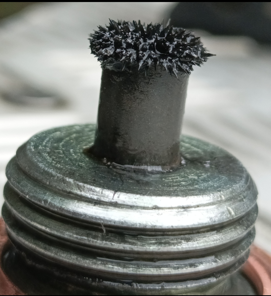

Sinon j'ai vidangé la BV au cas où si cela pouvait réduire les bruits...je dirais que Oui un peu, mais là n'est pas le problème.
A noter que j'ai toujours pas mal de limailles sur le bouchon à chaque vidange de la BV.
Est ce là un signe d'usure avancé, un avis svp?

C'est tout ?
Cela doit faire plus de vingt vidanges et j'ai toujours eu plus de limaiiles que cela.
Je me suis demandé s'il existait encore des pièces en acier en mouvement dans la BV et si ce n'était pas le St Esprit qui transmettait le couple moteur.

Merci pour le retour. Je pense que je vais également essayer ce week-end de retirer le pignon d'entrée de BT pour enfin être fixé sur l'origine du bruit (BV ou BT).
La vidange des 2 boites n'a pas été concluante. De la fine limaille sur les bouchons mais rien d'alarmant.
Et pour participer au concours de la plus grosse (limaille bien sûr ), voici la dernière récolte après 22 000 km
