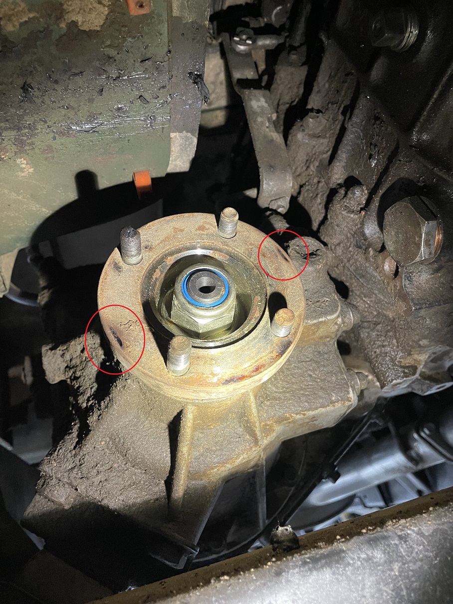

Et puis ce soir je m'y suis remis: nettoyage à la brosse metalique sur meuleuse de la zone qui a pris des coups. En fait c'est le revetement tefloné qui a pris, l'acier est intact:
Je me dis qu'un maçon a du vouloir démancher le coulisseau en tapant dessus, et qu'il a peut-être ensuite re-assemblé avec un décalage, déséquilibrant ainsi l'arbre. Donc me voilà parti à desassembler à mon tour le coulisseau, mais impossible de le remmancher dans une autre position.
Merdum. C'est pas ca non plus. Et plus j'inspecte cette arbre, plus je me dis qu'il est en super état, pas usé par rapport à ce que j'ai pu avoir sur tous mes autres defs, séries, range, disco, aucun jeu du coulisseau, croisillons très fluides et sans jeu, pas de traces de coups ou de frottements sur le corps de l'arbre.
Jusqu'au moment où, à la faveur d'une discussion téléphonique avec un Faqueux qui se reconnaitra, j'ai mon oeil qui se pose sur la face externe d'une des brides de l'arbre: visiblement mon maçon a aussi joué de la masse sur la périphérie de la bride, et il y est allé franchement!!
Là je me dis que je tiens une piste sérieuse. Je regarde coté BT: on voit clairement que les déformations on empéché à l'accouplement de se faire correctement.
Bingo! disque à lamelles pour araser les 2 bourrelets, nettoyage des 2 faces d'appui, remontage, roulage... et plus de vibration.
