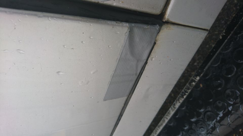

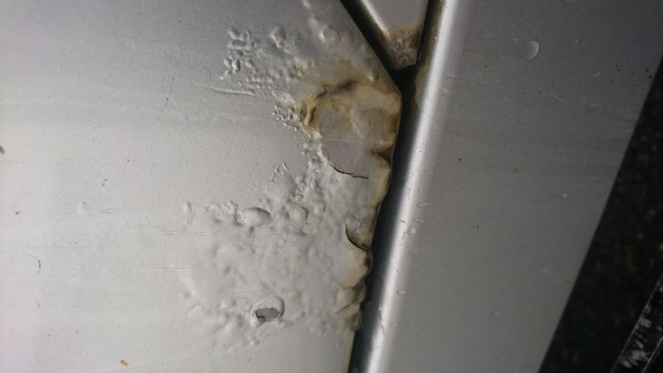

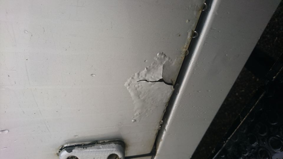

Pour en venir au sujet, je recherche un carrossier sur la région Rhône-Alpes si possible, qui pourrait faire quelque chose pour m'éviter de changer les portes, qui ferment mal en plus ... (Option déjà envisagée, et envisageable au pire)
Les deux côtés sont concernées mais le côté conducteur est bien abimé, je vous laisse constater :

Ne mets pas de scotch.
En attendant qu'un carrossier veuille bien faire le travail, enlève la peinture qui s'écaille, enlève la garniture de porte et pulvérise du Rustol sur les endroits attaqués.

Puisqu'on parle d'enlever les garnitures de porte, je suppose qu'il s'agit de l'appliquer sur la face intérieure de la portière.
On ne met rien sur l'extérieur ?

le conseil du Pater c'etait pour ralentir le phénomène "en attendant".
Si tu veux traiter l'extérieur: ponçage à blanc, etch primer, mastic pour reboucher les petits cratères, ponçage, appret, ponçage, peinture.

jifor74 a écrit : 07/08/2023 20:32 On ne met rien sur l'extérieur ?
Intérieur et extérieur.

A mon avis, tu vas avoir des surprises en démontant les panneaux intérieurs, la couleur rouille provient du cadre en acier et là il peu y avoir des dégâts. et prévois les clips en platique, ça casse de peur dès que tu tires dessus
