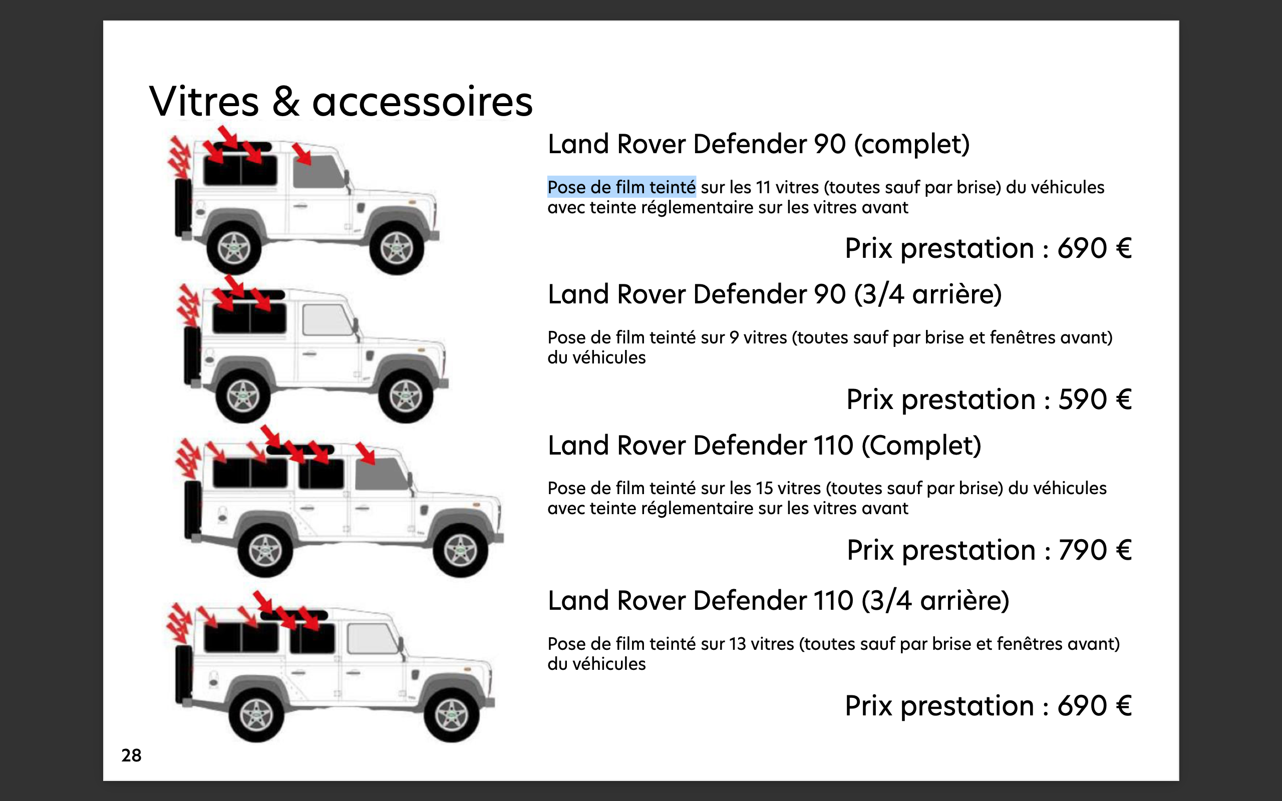

Je souhaite poser des films sur les vitre de mon Defender 110.
Avez vous des conseils à me donner, votre retour d'expérience....et des notions de prix . Ou alors peut être une adresse dans la région Rhones alpes.
Voici ce j'ai trouvé sur le net chez un revendeur de DEF.

Tu souhaites poser ou faire poser?
- Poser: très faisable avec de la patience et de la minutie, d'autant plus faisable pour un béotien que les vitres de def sont planes. Par contre ne pas mégoter sur la qualité du film. L'idéal étant de démonter un maximum de vitres.
- Faire poser: tu auras un film de qualité, posé par un pro, donc là t'es sûr d'avoir un résultat propre. Il y a plein de pros qui le font, dont Glastint, avec des tarifs dans les eaux de ton exemple.

Je souhaite le faire faire, j ai un glastint à 30 km de chez moi je vais demander un devis .
D après vous faut il prévoir un film sur les vitres avant ?

C'est quoi ton but?
- cacher la vue de ce que tu as à l'intérieur
- limiter la chaleur
- look
- solidité du vitrage en cas d'impact
- l'argent qui brule les doigts
--> la réponse concernant les vitres avant viendra toute seule

Le look, pour protéger de la visibilité de l Interieur mais surtout que cela dure dans le temps …
Je viens d avoir le retour du devis de glastint.. même avec le film haut de gamme cela reste accessible pour les 13 vitres à filmer …
Qu en pensez vous

J'ai un voisin qui a fait faire sa voiture chez eux, je trouve le travail super bien fait.
						Re: Pose de film teinté
A ce prix la, fait le faire.
J'ai faire faire le mien pendant les vacances en Espagne à 280€ mais il y a quand même quelques imperfections.
Je m'étais renseigné en Corse et je n'avais rien trouvé à moins de 600€, d’où le coup en Espagne.

à ce prix là n'hésites pas.
Je l'ai fait moi même pour les vitres coulissantes de mon 110 utilitaire, resultat très moyen, dû à des imperfections et irrégularités à la surface des vitres ( j'aurais dû les nettoyer avec un produit special pare brise, legerement abrasif pour enlever un max d'irrégularité, car ça emprisonne facilement des petites bulles d'air, apres j'ai pris un film très solide "anti effraction"= tres rigide et donc dur à poser)
