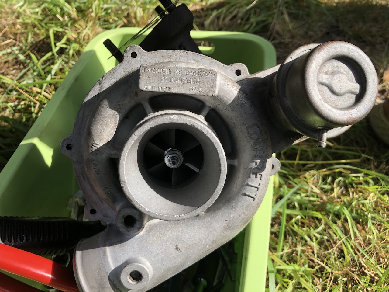

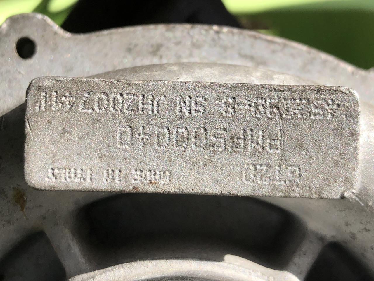

Je démonte le turbo , rien à voir , pas de fortement visible , tourne librement à la main mais mieux dans son sens normale de rotation . le clapet désolidarisé de la commande pneumatique est parfaitement libre . J'ai remarqué une chose tout de même , c'est que mon réglage quand je l'ai posé "neuf" était bien à 1,2 b et qu'il à perdu 0,1 . Au max de mes essais je n'avais plus que 1,12b , je règle à nouveau , le réglage est bon reste ok à tous les essais .
Cela ne change rien non plus .

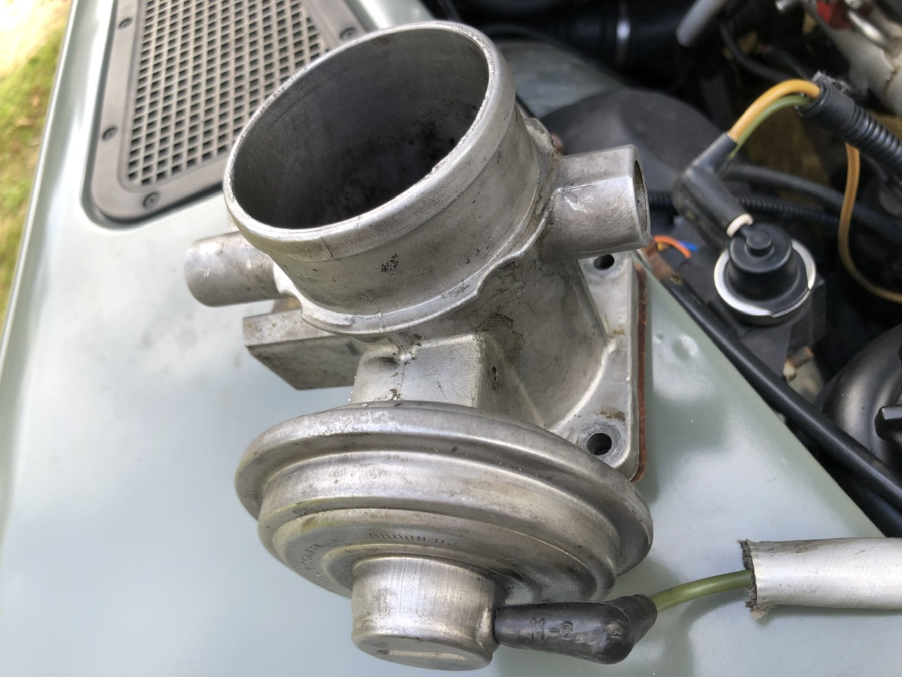

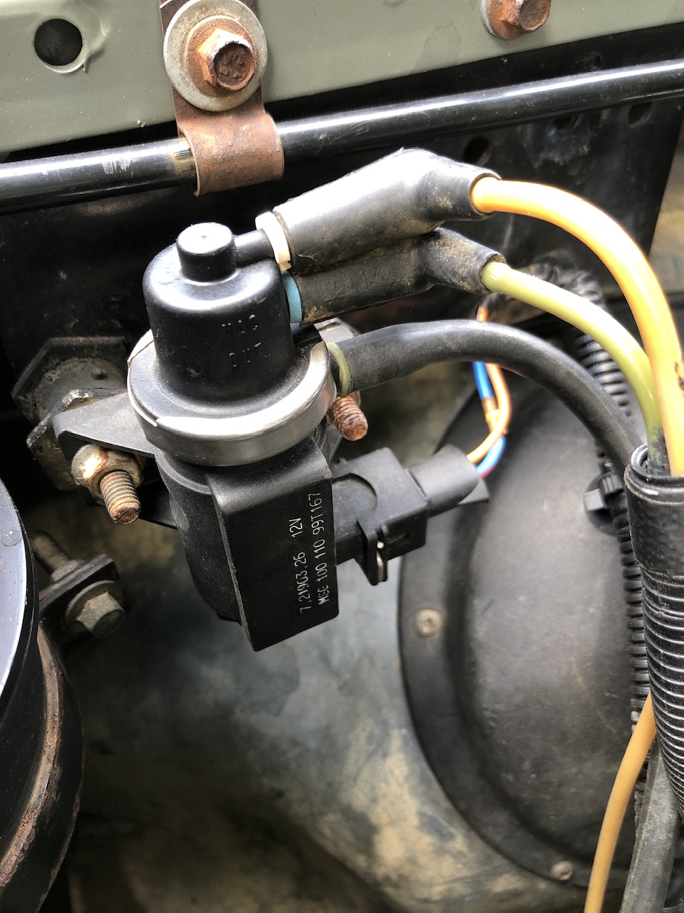

ok , j'ai remonté le turbo avec un joint neuf entre collecteur et turbo + un nettoyage plan de joint .
Comme je n'avais rien fait d'autre que de reposer la vanne EGR et que je ne m'étais pas rendu compte ces derniers temps d'une telle fumée , je me suis penché sur son cas .
Déja il fonctionne très bien ; j'ai une petite pompe à vide qui m'a permis de l'ouvrir et le fermer plusieurs fois sans problème .

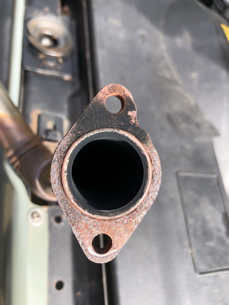

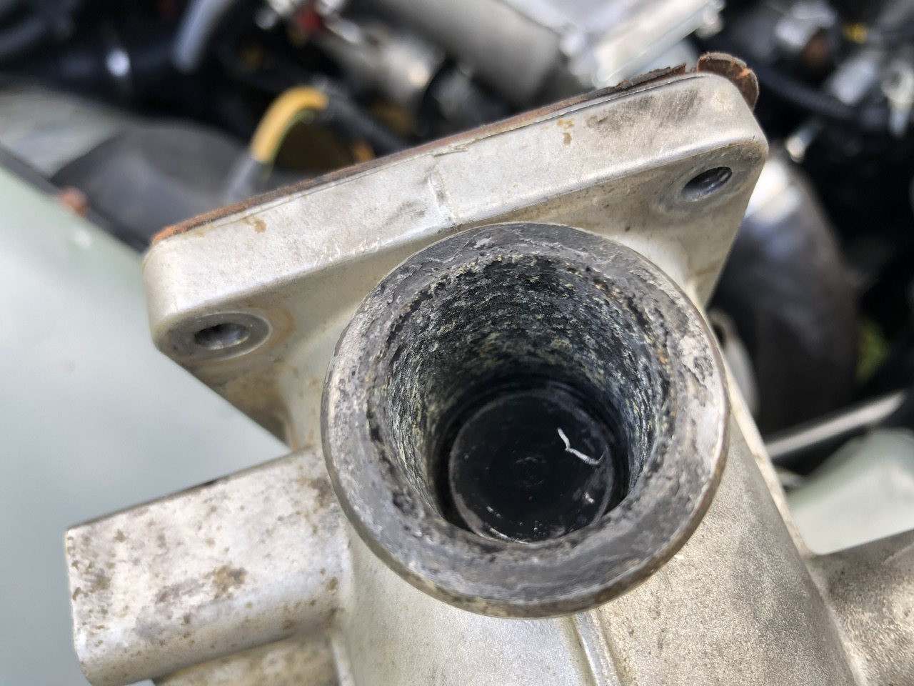

Par contre son plan de joint est en alu et le tube de retour échappement en inox , le pire couple . c'est un plan de joint conique avec un collier inox.
Bien entendu l'alu est bouffé et il est évident que l'échappement ici doit fuir un peu ( il n'y à pas de joint intercalé au montage). l'autre raccordement coté collecteur est plat avec qu'âtres vis et un joint papier genre joint gaz bleu .
Comme je ne laisse pas cette vanne le reste du temps , je lui ai laissé son joint d'origine qui doit être un peu fuillard.
Bref j'ai tout retiré et reposé mon tube bi pass avec son beau joint et le bouchon sur le collecteur d'échappement .A noter qu'il ny à pas de joint là . ni sur le tube inox de la vanne ni sur le bouchon quand celui-ci le remplace . j'ai aussi passé un petit coup de papier de verre .
Il me parait évidant que cela fume moins l'ors du test voir normalement pour des tours à vide .
Il se pourrait donc que le joint papier de la vanne fuit mais bon le résulta est assé visible et je suis bien obligé de me dire qu'il y a une corrélation .
après les durites hp turbo étais neuves aussi ainsi que l'intercooler .
En tout cas je ne comprend pas pourquoi une fuite à l'admission alors qu'il n'y à aucune pression à bas régime , pourrait faire un tel bazar .
Sur route , oui j'ai fait tout ça mais je ne vois pas de fumée derrière

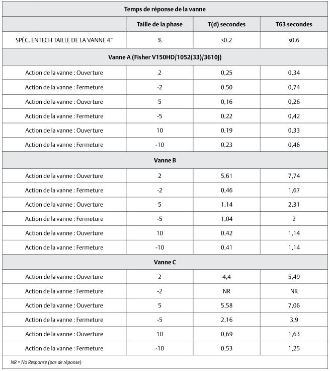

Tout d'abord, la qualité d'une vanne asservie dépend de deux paramètres :
Dans ton cas, je me demande si un retard à la fermeture de la soupape ne pourrait pas être à l'origine d'une baisse brutale du taux d'oxygène admis par le moteur lors d'une accélération très marquée. Invisible pour l'ECU, le phénomène aboutirait alors à une charge excessive de gas oil rapportée à l'oxygène disponible, donc à un niveau élevé d’opacité des fumées.
Si tu le peux, essaie de mesurer quelle est la variation minimale de dépression entraînant un déplacement de la soupape, dans le sens de l'ouverture comme de la fermeture, étant entendu qu'un ressort de rappel favorisant la fermeture est présent dans l’EGR, ce qui a pour conséquence de déséquilibrer les efforts.
Pour illustrer à quoi ressemble une bande morte et un T63, voici ce que j'avais mis en ligne à l'époque pour le Puma :
Je ne vois pas comment tu pourrais mesurer le T63, mais t'assurer que la soupape coulisse grassement à la « moindre » variation de la dépression — ce qui sous-entend un bon nettoyage et une bonne lubrification de portée de la soupape dans son guide — me semble une première démarche à tenter pour vérifier le bon fonctionnement de la chose.
Par ailleurs, il me semble que certaines « valises » constructeur sont capables, lors d’une procédure de test dédiée, d’actionner l’EGR afin d’en mesurer la bande morte et le temps de réponse. Il me semble même qu’un gentil membre possesseur d’un Td4 a relaté que c’est de cette manière qu’un concessionnaire Land Rover avait détecté qu’une soupape neuve avait fini par gripper de nouveau à cause d’une fuite du refroidisseur des gaz d’échappement recyclés.
À cet égard, dans la « doc » du HawkEye Pro dont tu as donné le lien, un point m’intrigue : page 41, il est fait état d’un « EGR Vacuum Mod » que je traduirais par « Modulation de la dépression EGR ». Ne serait-ce pas cette fameuse fonction de test de la réponse de la soupape ?
Pour le reste, j’ignore quelles sont les valeurs limites de la bande morte et du T63 du Td5, d’où l’intérêt de creuser les fonctionnalités du HawkEye
Essaye de nous en dire davantage, car il se pourrait que la vérification ait déjà été prévue par l’outil, ce qui simplifierait les choses...
Pour en revenir au bon fonctionnement de ce type d’organe et donner quelques ordres de grandeur, la littérature dédiée aux vannes asservies annonce, de manière assez constante, qu’une sensibilité de 1 % de la bande morte est un seuil à ne pas dépasser.
Pour le T63, cela dépend des applications, mais on imagine bien que dans le cas d’un moteur, les tolérances doivent être assez serrées.

Le N du turbo car j’ai du le régler quand je l’ai reçu malgré qu’il avait une touche de peinture bleu sur l’écrou soit disant réglé pour ce moteur et faisant office de cachet de sous garantie. Il n’y avait vraiment pas assez de pression, je sais plus, 0,8b env . D’où le doute que j’avais et qui résiste que ce ne soit pas le bon modèle, enfin il était passé avec ce turbo la fois d’avant.
On voit en zoomant aussi la corrosion galvanique sur l’entrée de l’égr.
On voit que c’est un turbo comme le tiens tout simple en commande.
On voit aussi que le raccordement du tube inox fuit normalement correctement comme il faut.j’y mettrai bien un joint cuivre plomberie voir ce que ça donne.

Ok pour le turbo, on a le même montage!
Donc rien à regarder de ce côté, en principe. Si la pression de suralimentation est bonne, le système fonctionne correctement.
Pour l'EGR, c'est la photo n°730?
Rien à voir avec la mienne, pourtant plus ancienne (juin 1998).
En revanche, la photo n°0729 montre sa vanne de régulation trois voies commandée par l'ECU — similaire à la mienne, d'ailleurs. Par contre, sur la vanne elle-même, en plus du flexible de dépression, tu as (ou devrais avoir, du moins) un connecteur électrique 3 fils (alimentation, masse, signal).
Là, y a un truc qui ne colle pas quelque part car je ne vois pas comment cette vanne peut être pilotée correctement sans boucle de rétroaction donnant sa position réelle...
T'es sûr que ce moteur n'a pas été trafiqué de partout, turbo inclus?
Par ailleurs, où est placée la sonde de température d'air du collecteur d'admission? Cette question parce que la seule rétroaction que je verrais pourrait se fonder sur la température de l'air du collecteur d'admission, plus élevée à cause du mélange air frais/gaz chauds débités par l'EGR (et de la compression due au turbo).
Mais ça me semble totalement délirant car cette variable est beaucoup trop imprécise pour gérer un système EGR...
Si c'est bien un système aussi farfelu, il faut contrôler, EGR débranché, les valeurs données par les deux sondes de température (air ambiant et collecteur d'admission, car j'espère qu'il y en a bien 2).
Au ralenti, les deux températures doivent être quasiment identiques.
