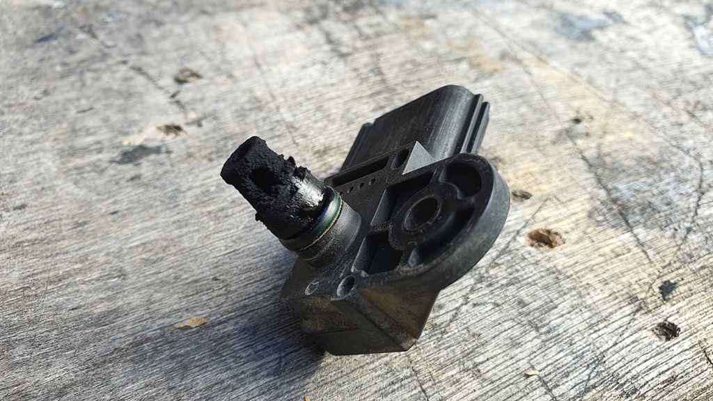

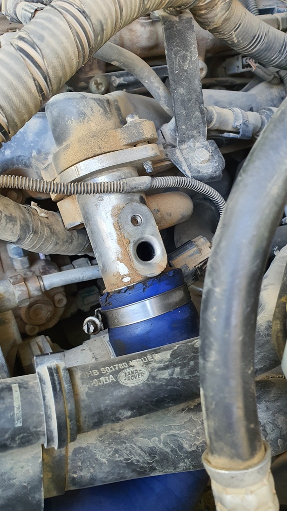

J'avais les mêmes problèmes sur mon DEF TD4 de 2008.
Fumées noires à l'accélération, pertes de puissance régulières, voyant "moteur" allumé au tableau de bord après quelques centaines puis quelques dizaines de km.
Au démontage, le capteur de pression de turbo était convert de suie.
J'ai changé plusieurs fois la vanne EGR, appliqué la note Land Rover qui indique une possibilité de rupture du faisceau de l'actuateur de turbo, remplacé le capteur de pression de turbo, le débimètre d'air puis la VCV (Vanne de contrôle de volume) de la pompe à injection. Les problèmes étaient toujours là.
Finalement, j'ai fait une reprogrammation Bell Auto Service (BAS). La puissance et le couple sont bien là. La reprogrammation se fait en deux fois et corrige (dixit P. Bell) un défaut que Landrover n'a jamais corrigé. La reprogrammation modifie éectroniquement le fonctionnement de la vanne EGR.
Résultat : plus aucune fumée à l'échappement et un fonctionnement beaucoup plus souple.
Je reviens de plus de 5000 km de raid au Maroc pendant lequel nous n'avons pas ménagé la voiture (piste rapide).
Je viens de faire l'entretien complet et j'ai démonté le capteur de pression de turbo pour voir ...
Les images parlent d'elles-mêmes ... Pas un brin de calamine après 5000 km. C'est à peine croyable.
