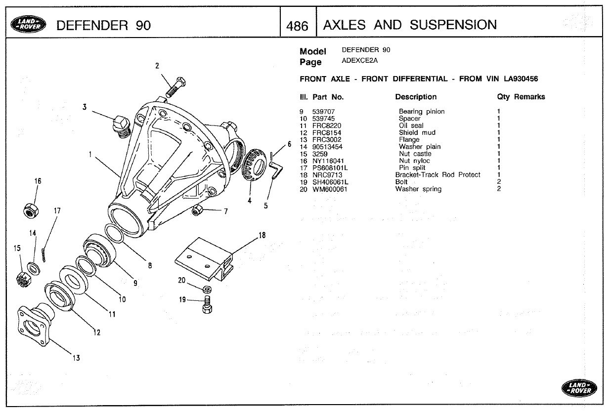

La pièce avec quatre trous pour les quatre boulons servant a tenir l'arbre de transmission. Piece 13.

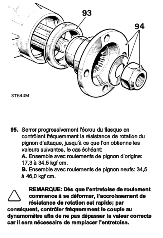

D’après la doc du 300 et si on parle bien de la même chose pas de couple de serrage particulier, une autre methode :
Perso, sans avoir le matos pour appliquer la méthode prescrite et vu que les pièces ne sont pas changées, je ferai comme l'a dit The Pater : tout noter et remonter exactement a l'identique en face des repères.
- Messages : 13981
Re: Changer joint spy
Cela concerne les ponts Salisbury, donc les ponts arrières des 110 et 130 d'avant 2007.africastef a écrit : 28/09/2023 17:14 D’après la doc du 300 et si on parle bien de la même chose pas de couple de serrage particulier, une autre methode :
Ces pont ont une entretoise déformable entre les roulements du pignon du couple conique.
Les ponts des 90 (av et ar) ont des ponts Rover avec entretoise rigide. La réparation des ponts Rover est expliquée dans le manuel d'atelier précédent (date des années 80).

Ok.The Pater a écrit : 28/09/2023 18:52Cela concerne les ponts Salisbury, donc les ponts arrières des 110 et 130 d'avant 2007.africastef a écrit : 28/09/2023 17:14 D’après la doc du 300 et si on parle bien de la même chose pas de couple de serrage particulier, une autre methode :
Il auraient pu mettre des infos sur ces ponts Rover dans les docs du TD5 !
Sur mon 110 de 2004 j'ai un pont Rover a l'avant et l'arriere.

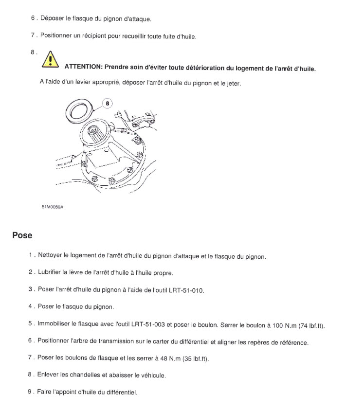

Donc, si c'est un Wolf, et non pas un Rover, le couple est de 100 N·m
Extrait du manuel.
On va y arriver.......
Extrait du manuel.

oui on va y arriverThe Pater a écrit : 29/09/2023 16:49 Donc, si c'est un Wolf, et non pas un Rover, le couple est de 100 N·m
Extrait du manuel.
ça sort de quel manuel cette page ?
Pas vu dans celui du TD5 ni du 300

T'es sûr?The Pater a écrit : 29/09/2023 16:49 Donc, si c'est un Wolf, et non pas un Rover, le couple est de 100 N·m
J'aurais dit l'inverse.
Sur les miens (ponts Rover type, mais qui ne correspondent pas à la planche d'Africastef) la vis (et non l'écrou) de fixation de la bride sur l'entretoise rigide est assez « fine » (je crois que c'est du 15 sur plats).
A l'époque où j'ai entièrement révisé mes ponts à l'occasion du montage des Air Locker, je me suis dit que le couple de serrage de mes docs était manifestement trop élevé vu le montage.
Après recherche, j'ai fini par trouver la doc du nouveau montage et, de mémoire, le couple était justement de 100 N·m...
